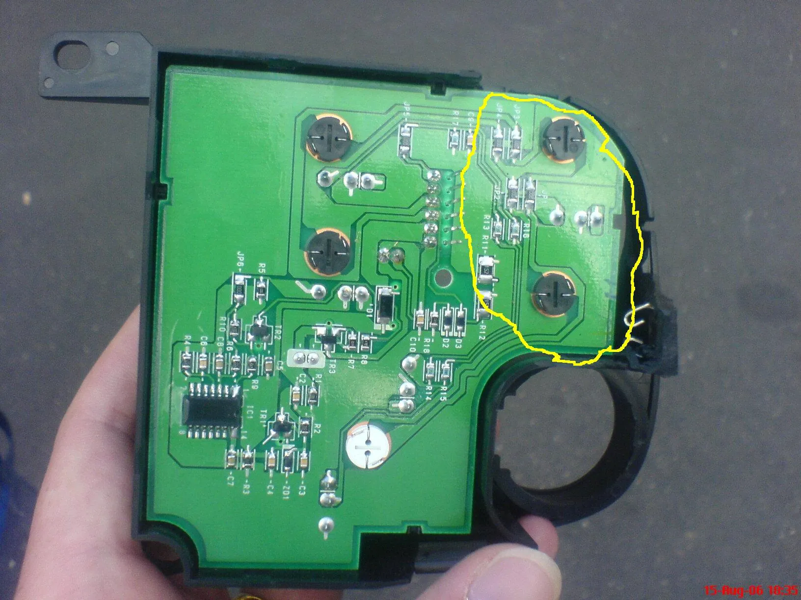

So, habe es jetzt auch in Angriff genommen. Soweit hat alles gut geklappt. (dank der Hilfe von Marcus_g !)
Jetzt steht aber eine Lösung, was mit der Platine passieren soll, an.

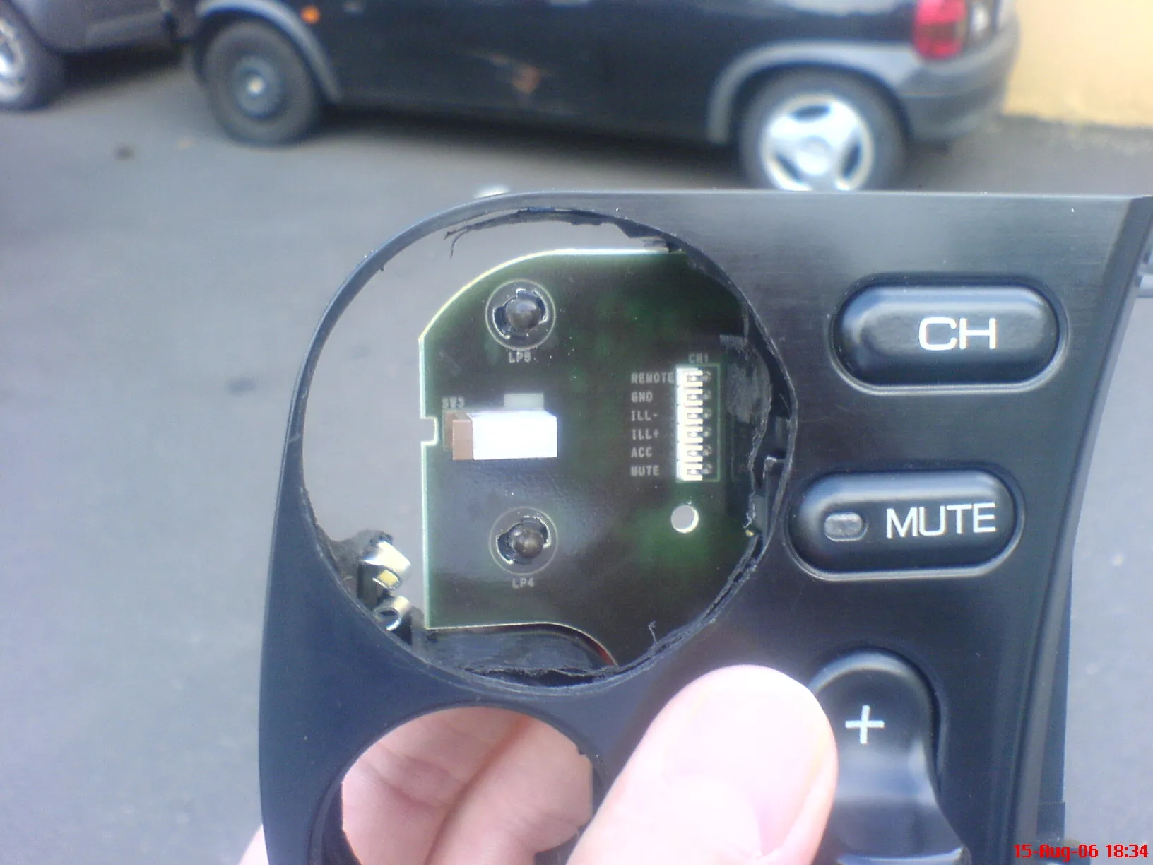

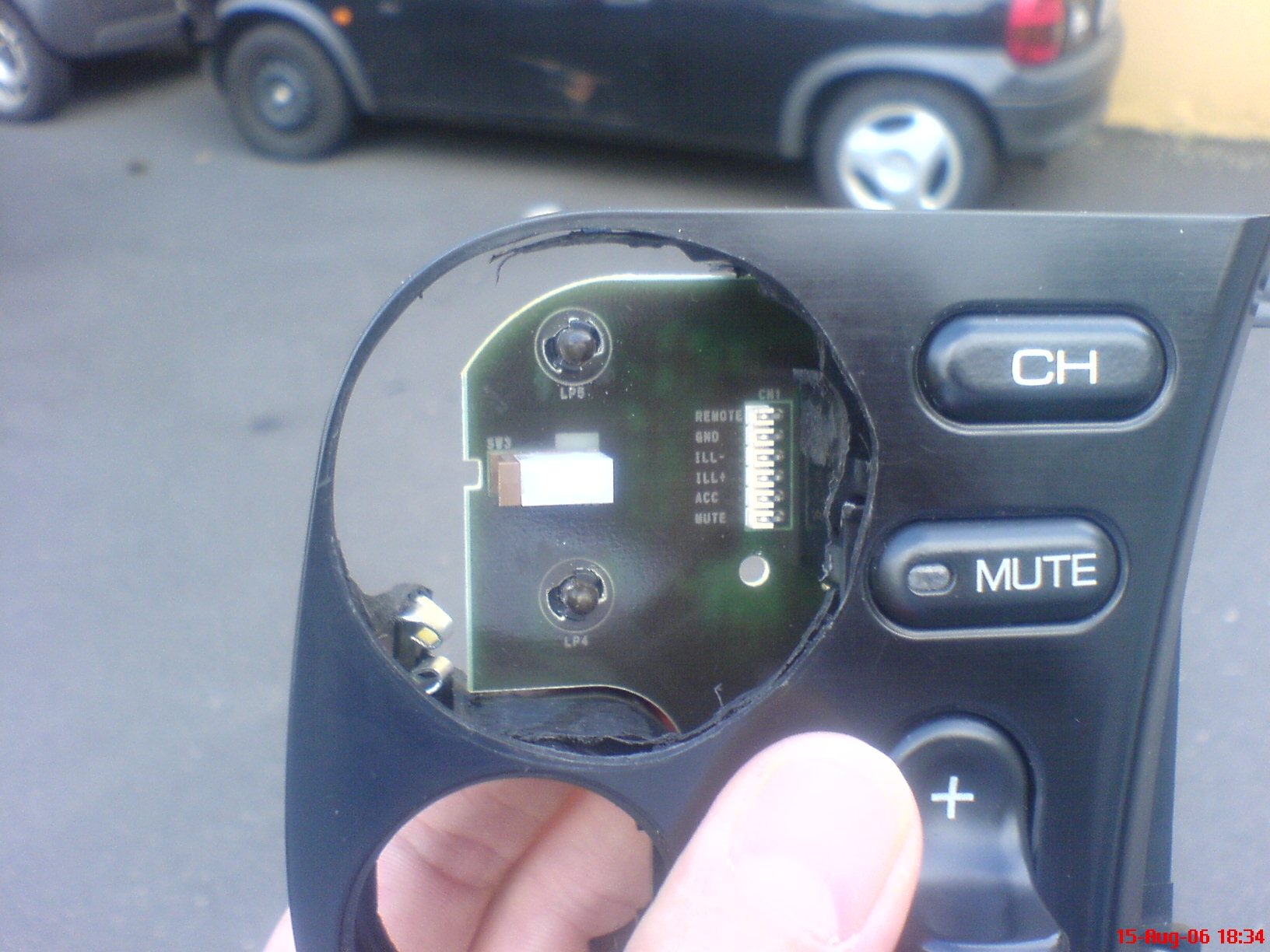

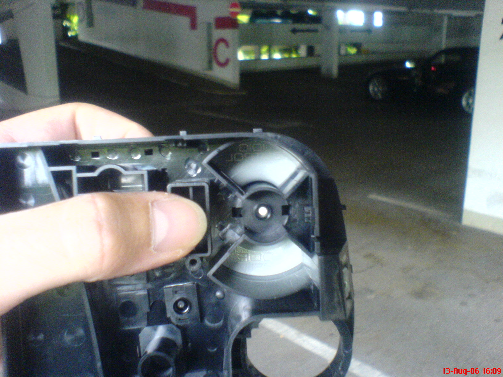

Durch die Bohrung, damit die Anzeige passt, muss jetzt entweder die Platine für immer draußen bleiben (so wie es der Mirko gemacht hat), oder wir finden jetzt eine Lösung dafür, wie man die Platine trotzdem wieder zum funktioniren bringt, damit uns die Bedienknöpfe sammt Funktion erhalten bleiben.
Hier kann man besser sehen was ich genau meine....
Das Bedienteil, Hinteransicht. Die Stelle, wo mein Daumen ist, muss ausgeschnitten werden.

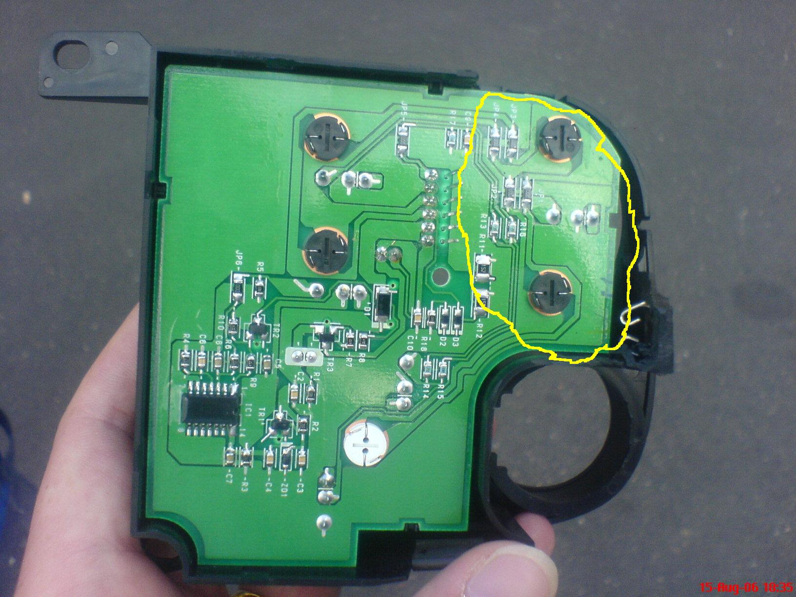

Hier sieht man genau das Stück Platine, welches stört und irgendwie weg muss.
Die "markierte" Fläche müsste weg.Kann mir einer von euch sagen, wie ich das mit der Platine lösen kann, so dass ich die restlichen Knöpfe trotzdem noch weiter benutzen kann ???
Mein Kumpel sagte, das mann evtl. die Platine dann hinter der Armatur lassen kann, und die jeweiligen Knöpfe irgendwie löten und eine Verlängerung schafft, so dass sie trotzdem funktioniren.
Oder, könnte man die Platine an der markierten Stelle auch knicken ? Würde sie dann funtionieren ?
Habt ihr Ideen ?
