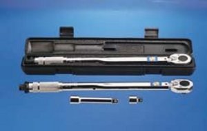

  • Danke. Aber stimmt das, 300Nm Shocked . Im Handbuch stehen 265 Nm
  • Na dann hole ich mir mal den Nußkasten vom Aldi, eine lange Verlängerung und meinen dicken Kumpel LaughingLaughing
