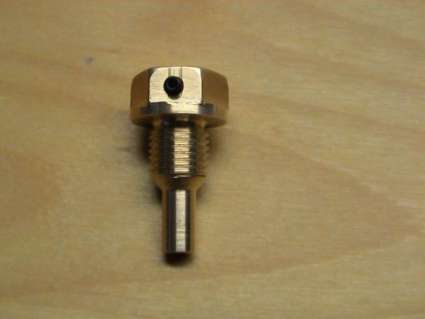

  • Im Seven hatte ich übrigens das Ölthermometer in der hohlgebohrten Ablaßschraube, das hat einwandfrei funktioniert.
    Schraube war hohl, Gewinde drin, Sensor war mit Teflonband reingeschraubt - das wär doch auch für uns eine ganz gute Lösung.

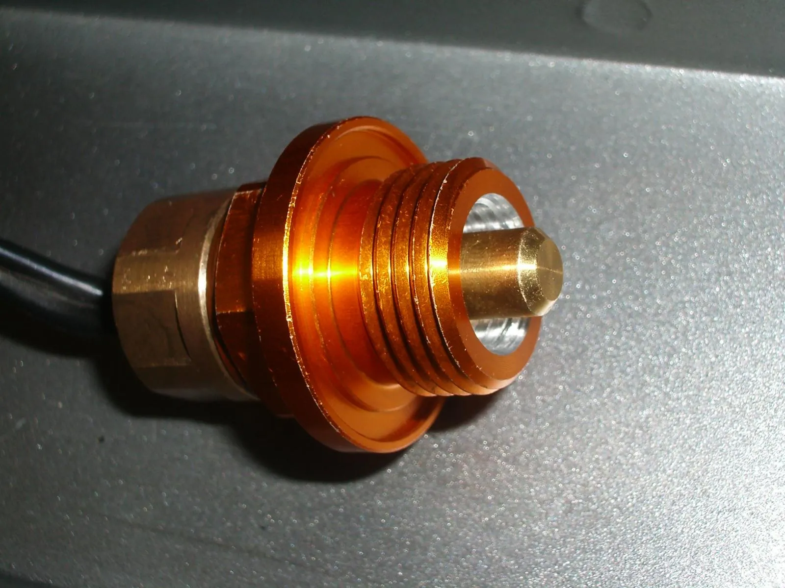

  • So, Tempsensor Problem ist gelöst!
    habs wie oben vorgeschlagen gemacht: Abdeckkappen aufgebohrt u mit entspr. Gewinde versehen.

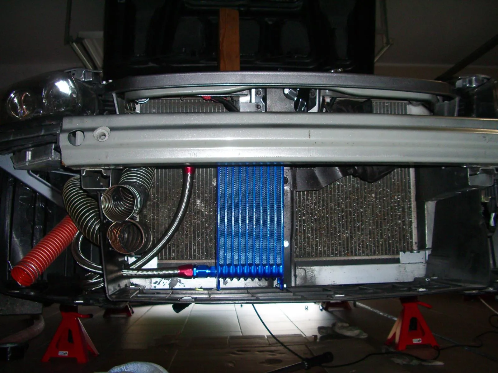

  • Eric, welche Maße hat Dein Ölkühler? Du hast den in Fahrtrichtung rechts hochkant vor den Wasserkühler geschraubt, richtig? Klappte das mit den mitgelieferten Winkeln oder musstest Du zur Befestigung des Ölkühlers am Auto auch noch was basteln?
  • achja, da wollte ich ja mal irgendwann noch pics nachliefern :roll:
    zu den Fragen:
    Masse: k.A. ca. 17cm x 40cm, sind 10 Reihen
    war echt alles plug & play! :thumbup:
    alle Winkel, Halter u Schrauben die dabei waren haben direkt gepasst!

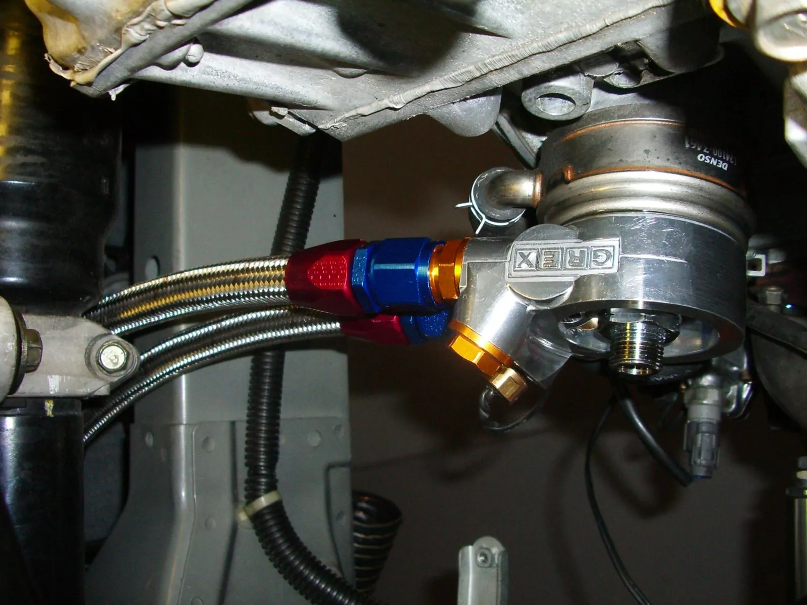

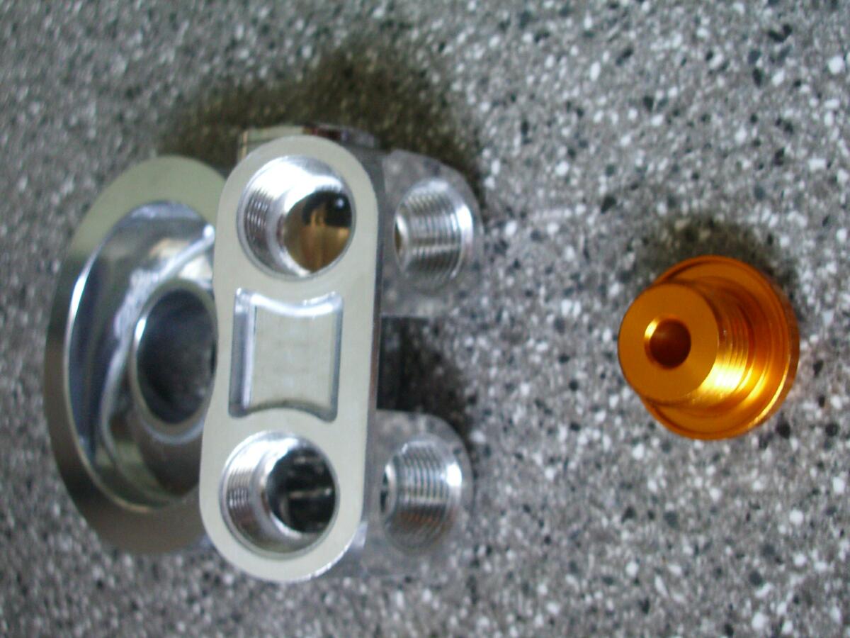

    Es ist besser, einen Adapter mit Themostat zu kaufen, der gleich Aufnahmen für Sensoren hat. Weil es unschön ist, da zwei Adapter und dann noch den Ölfilter zu installieren. Wird bissl viel. Details dazu hier im Thread, meine ich.
    Der Adapter, den Eric da einsetzt, hat noch Platz für Sensoren. Einen hat er ja auch installiert. Ein weiterer für Öldruck könnte auch noch dran. Den könntest Du nehmen.

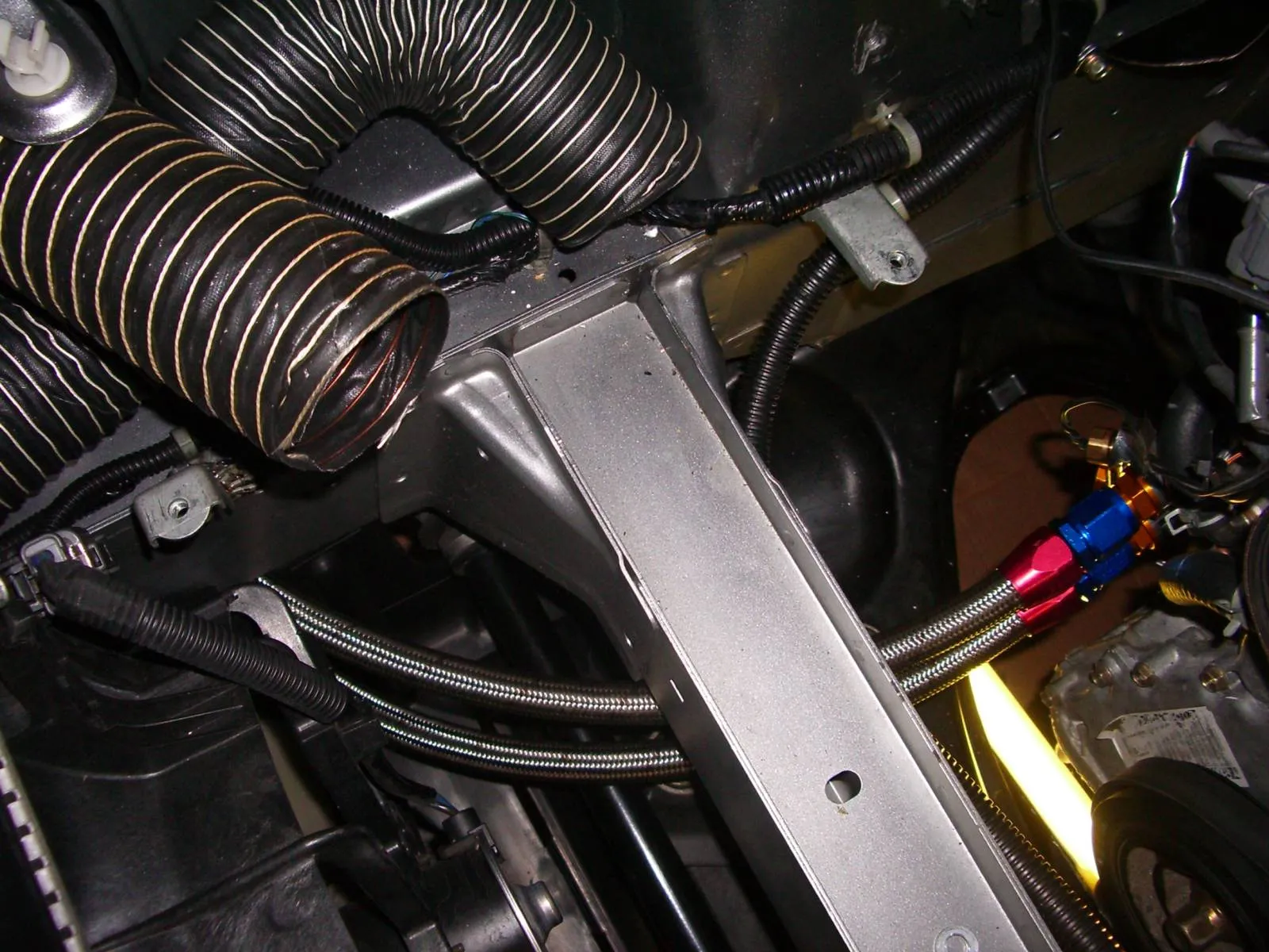

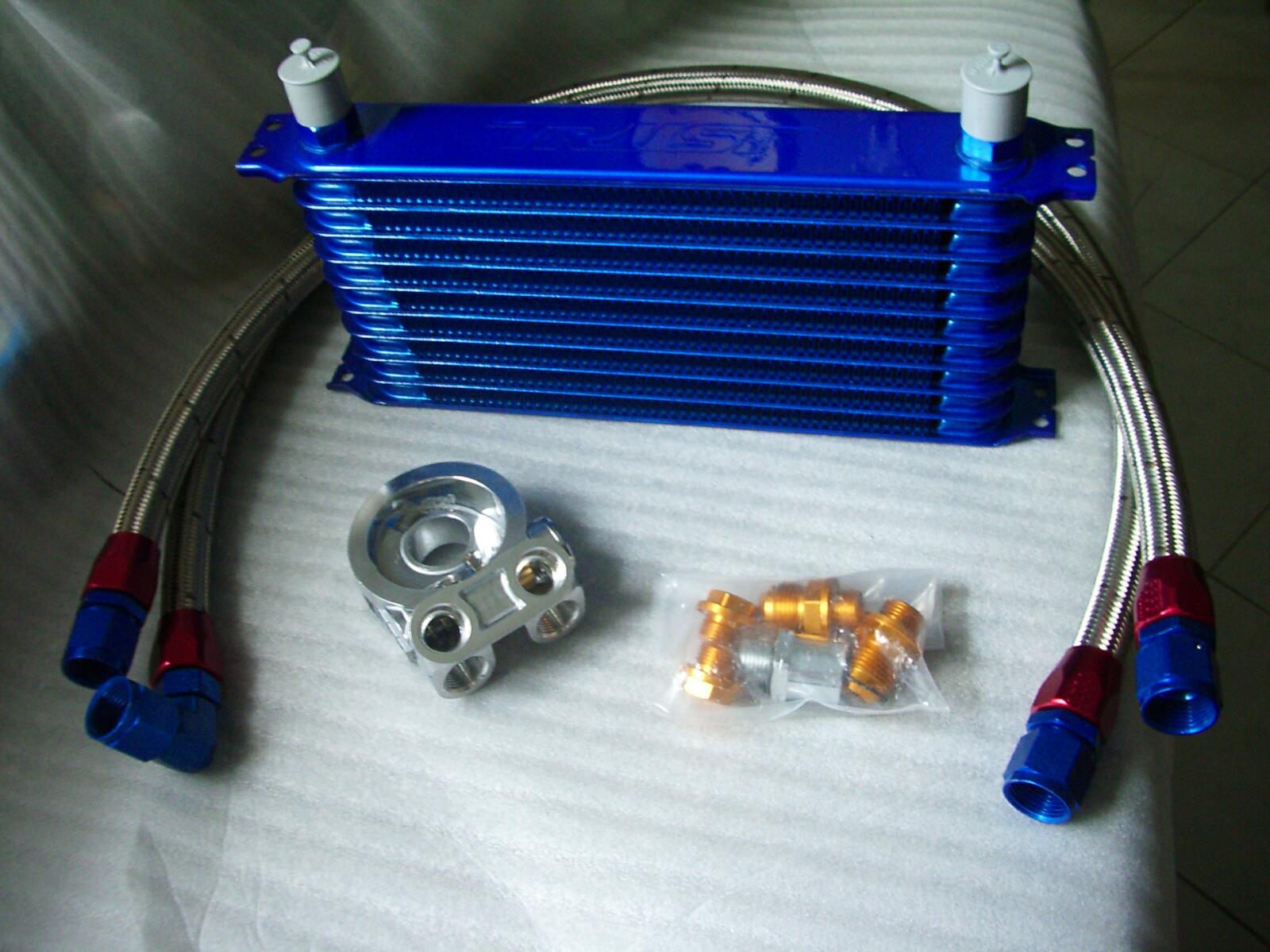

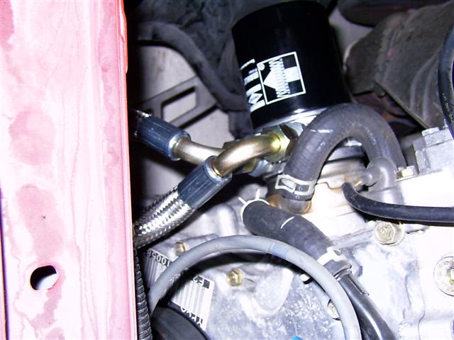

    Habe den ganzen Kram verbauen lassen ( Danke Denyo , war eine Super zusammenarbeit ) Hier ein Paar schlechte Bilder : )

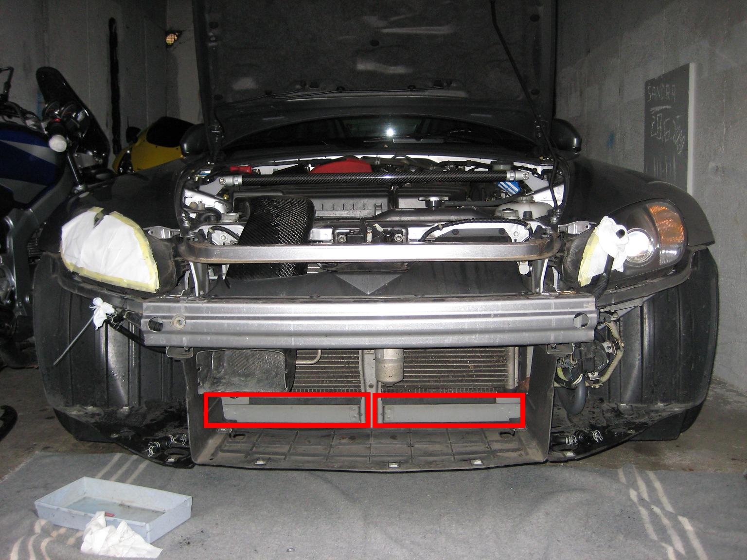

  • Da schon eine Frage kam , wegen der Bauerei, hier ein paar kleinigkeiten zum schmunzeln :
    Zu Frage eins, Produkt. Ich bin den Tips von Lars gefolgt und habe mir bei
    Sandtler das gekauft : Hat da übrigens alles toll geklappt, super laden :thumbup:
    http://www.sandtler.de --> Ölkühler --> Einbausätze --> M20 Nr. 573
    gekauft. Dazu den Ölkühler Mocal 330mm/ 124mm mit 1/2 BSP Anschluß.
    Ganz wichtig : Die mitgelieferten Anbaulochstreifen gleich wegschmeißen, und vernünftiges Verbindungsmaterial im Metallfachgeschäft oder Baumarkt kaufen . ( Mit den gelieferten , kannst Du einen Vogelkäfig bauen, sonst nix :thumbdown: )
    Zu zwei, ja, der S stand ganz normal auf dem Boden ohne das Teil aufzubocken. war so zum Arbeiten sehr gut. :thumbup:
    Die Scheinwerfer haben wir abgeklebt, weil es passieren kann, beim Abziehen der Front, das so zwei Metallplättchen die nahe am Scheinwerfer sitzen , den Scheinwerfer zerkratzen. Gerade beim wieder-randrücken ist die Gefahr des zerkratzens ohne Abkleben groß. Wen Du keinen Plan hast , wie das Teil abgeht, frag einen der das kann ! Also ich hätte das Teil niemals ohne fachliche Hilfe abbekommen. Zu zweit ist eh besser , da das Teil beim abziehen leicht verkantet.
    Zum verbauen des Ölkühlers würde ich an Deiner Stelle eh einen Fachmann ranlassen. Ich weiß ja net wie fit Du bist inder Kfz- ler Materiel
    bist, ich für meinen Teil, bleibe da bei meinen Fähigkeiten :blush:, und habe nur staunenden Handlanger gespielt :]
    Der einzige Fehler , der ich gemacht habe : ich hätte mir gleich einen Adapter mit der zusäzlichen Temp.Abnahme -anschluß - Möglichkeit kaufen sollen, ich habe nähmlich keine Temperatur- Anzeige. Dann hat man bei einem Nachrüsten irgendwann, nich das nächste Problem :blush:
    Ok, kleiner Fehler, was soll´s
    Ob es was bringt, und alles Dicht ist , wird sich zeigen. :thumbup:
    Hier noch allgemeine Angaben : wir haben alles-in-allem mit gelaber 3,5 Std
    gebraucht, Material hat mich 250 €uronen und und einen zusätzlichen Liter Öl gekostet. ( Na ja , einen dreiviertel um genau zu sein ;) )
