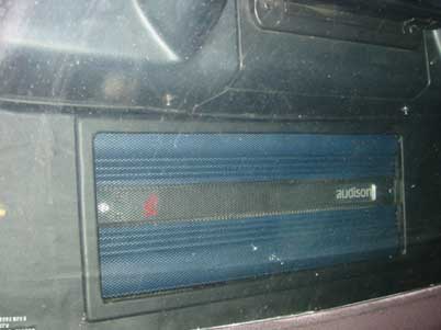

    audison vr 6.420.2 in der hutablage:

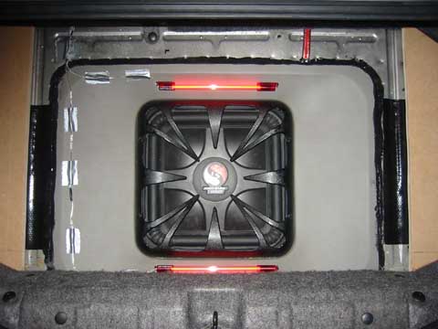

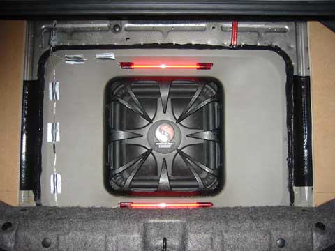

    der sub in gfk mit ein wenig kunstleder & orange-roter beleuchtung (sobal der kofferraumdeckel auf ist):

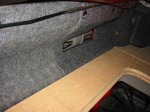

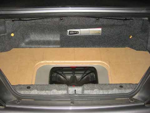

    die kofferraum rückwand in einer schönen form fortgesetzt und den wechsler dahinter platziert:

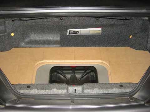

    als nächstes wollen wir die bodenplatte und den rest des kofferraums gleichmäßig gut beflocken lassen. bin mal gespannt, was mir die firmen diesbezüglich anbieten. alternativ bleibt der rest und die (provisorische) verkleidung um den wechsler sowie die bodenplatte werden mit einem guten stoff bezogen, der dem originalen absolut gleicht.
    auf den rahmen in der bodenplatte kommt nochmal ein schönes gitter, dass gut belastbar ist. dann ist der boden 100% eben.
    dann wird vorne noch die maxxima eingebaut, dass die lala auch gescheit strom bekommt. Very Happy
    dann gibts noch ein schwarzes stück filz, dass im bedarfsfall über der audison liegt um vor neugierigen blicken zu schützen.

  • meinst du den um die audison?
    ist alles schwarzes kunstleder. auch der kleine rahmen, der das gitter hält. sieht echt super geil aus.
    wow! super die Form angeglichen!
    Was ist das für Material?
    An beidem auch interessiert Smile
    vielleicht kannst du es 2mal in Auftrag geben Rolling Eyes

  • mirko_mallorca schrieb am Mon, 22 August 2005 01:11
    Meinst Du es gibt keine Probleme mit Hitzestau bei der Audison, wenn das Verdeck unten ist? Ansonsten eine schöne Lösung!!
    hitzestau sollte kein thema sein. die audison steht recht frei auf einem alu gehäuse und darunter zieht ganz gut luft von hinter den sitzen rein. dann ist die gebogene abdeckung (anstelle donut abdeckung) auch nur aus gitter mit stoff bezogen.
    @ mcheizer:
    die abdeckung ist wie gesagt aus gitter geformt. ein teil der abdeckung ist die originale reserverad abdeckung. wurde eigentlich nur die donut aussparung ausgeschnitten und in die anderen richtung was gebastelt. Wink

  • speedfreak schrieb am Mon, 22 August 2005 01:20
    @ mcheizer:
    nicht schelcht mann!
    muss ich mir mal in real anschauen Razz
