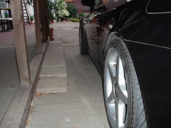

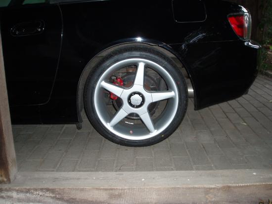

Also hier mal zwei erste Pics ...........
[Blockierte Grafik: http://www.tf4u.com/forum/index.php?t=getfile&id=544110122]
[Blockierte Grafik: http://www.tf4u.com/forum/index.php?t=getfile&id=544110123]
BTW: Ich mach' auch noch mal ein Bild im Ganzen.
Soweit ich das als Laie beurteilen kann, ist sowohl vorne als auch hinten nix bearbeitet.
Schleift hinten nur bei schneller Gangart auf welliger Straße.
