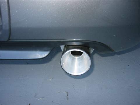

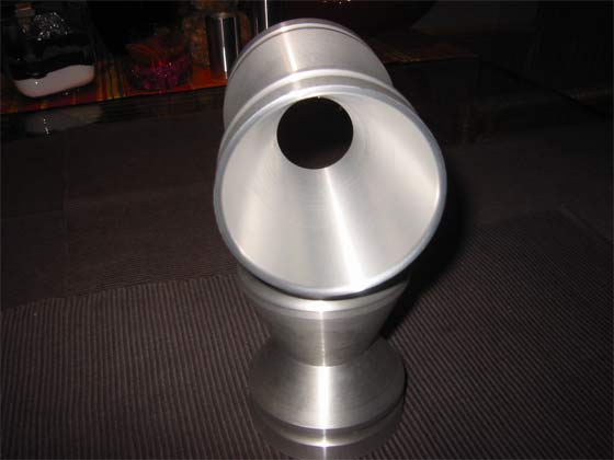

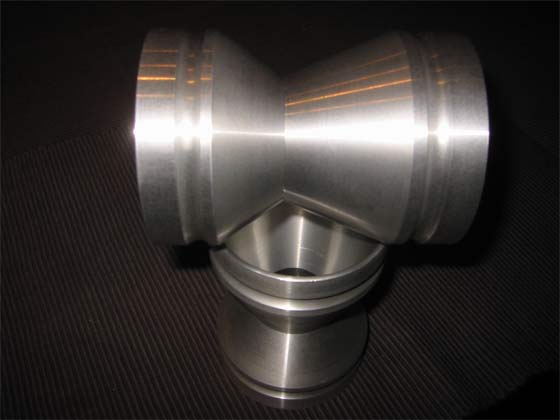

  • Hallo an alle Fahrer der HS2000 Clubsportanlage. Nach dem ich die Arbeit der Silencerentwicklung von unserem Silencer-Spezialiten Hubs übernommen habe, kann ich Euch nun folgendes Angebot unterbreiten.
    Die Silencer werden von mit ab sofort "Trichter-Silencer" genannt, weil sie eben von hinten wie ein Trichter aussehen. Ich hoffe, Ihr seid damit einverstanden.
    Die Teile sehen wie folgt aus:
    Wie man sieht bestehen sie aus Aluminium. Die Außenform ist auf Idee von Speedfreak entstanden Wink
    Zur Form und zum Einbau:
    Es gibt zwei unterschiedlich lange Innentrichter, je nach Einbaulage ist der Sound etwas lauter bzw. etwas leiser, entsprechend ist das bekannte berüchtigte Dröhnen etwas stärker oder etwas weniger stark.
    Langer Trichter in das Endrohr >> leiser
    Kurzer Tricher in das Endrohr >> lauter
    Zur Befestigung:
    Die Trichersilencer sind so ausgelegt, dass man an der Stelle der originalen Befestigungslöcher an den Endrohren ein Gewinde M4 direkt einbringen kann. Somit kommt kein Cop auf die Idee zu fragen, für was die unbenutzten Löcher sind. Die Wandstärke ist ausrechend für die Befestigung an dieser Stelle. Aber - jeder muß diese Löcher selber einbringen. Nicht dass ich das nicht machen will oder kann, die sind vermutlich an jeder Anlage individuell eingebracht und würden sonst nicht passen.
    Zur Passform:
    Der Außendurchmesser ist mit 0,5 - 0,7mm Untermaß zum Endrohrinnendurchmesser ausgelegt. Bei mir schlupfen sie im klaten Zustand super rein und sind bei warmen Zustand fest unter Spannung. Ist allerdings das Endrohr etwas enger oder unrund, dann kann eine Nachbearbeitung des Außendurchmessers notwendig sein. Die Erfahrung habe ich gemacht, als ich beim Cujo die ersten Muster eingebaut habe. Es half jedoch, einfach am Außendurchmesser ein wenig mit der Flex wegzuschleifen.
    Die Rundnuten am Außendurchmesser sollen dazu dienen, falls erforderlich eine Dichtschnur einzulegen, um eventuell auftretende Klappergeräusche zu verhindern.

  • Also das mit der Optik kann ich nur bestätigen! Sehen wirklich gut aus im eingebauten Zustand. Thumbs Up
    Zu der Hörprobe ist es ja leider nicht mehr gekommen, aber ich bestelle trotzdem ein Paar! Cool

  • Hartanodisieren ist ein Verfahren, um die recht weiche Aluminiumoberfläche zu härten. Die Härte ist aber natürlich nicht vergleichbar mit Stahl, bzw. ist sie zwar schon ziemlich hart aber sehr dünn. Deswegen kann man dort auch mit einer Handbohrmaschine reinbohren. Die Oberfläche ist halt besser gegen Kratzer geschützt. Der für uns interessante Nebeneffekt besteht darin, dass sich die Oberfläche bei diesem Verfahren verfärbt und zwar in den meisten Fällen in Richtung anthrazit. Die Farbe ist aber im Gegensatz zu eloxieren beim hartanodisiern nicht der ursprüngliche Grund dieses Verfahren anzuwenden sonder nur ein Nebeneffekt. Abhängig wie sich die Farbe entwickelt ist offensichtlich der Zinngehalt des Aluminiums.
    Also mein Ratschlag, wer einen dunklen Trichter haben möchte sollte die hartanodisierte Version nehmen, wird es nicht dunkel genug kann man immer noch mit Farbe nachhelfen.
    Wer einen hellen silbernen Trichter haben möchte sollte darauf verzichten und die Naturausführung nehmen.
