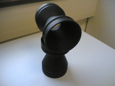

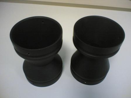

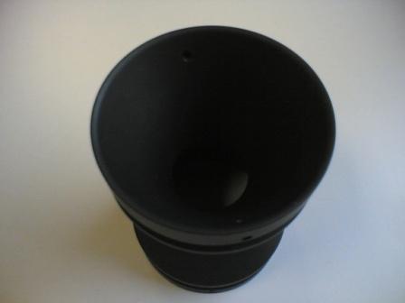

  • Um es nicht in Vergessenheit geraten zu lassen, möchte ich Euch mal zeigen, wie meine Silencer nun nach dem hartanodisieren aussehen. Die habe ich heute zurück bekommen.

    Na, was meint Ihr? Kommt schon ein wenig Freude auf? Cool

  • Die Löcher sind grundsätzlich nicht drin. Weil ich nicht weiß, ob ihr die dort brauchen könnt bzw. ob die Löcher alle an der gleichen Stelle sitzen. Ich befürchte das nein.
    Daher solltet ihr die Löcher der Endrohre abbohren. Ich habe dort ein Gewinde M4 rein geschnitten und schraube die Teile mit ein paar Edelstahtschrauben vom Obi rein. Dann sieht es aus wie original Very Happy
    Wer genauere Tipps braucht soll sich einfach melden.

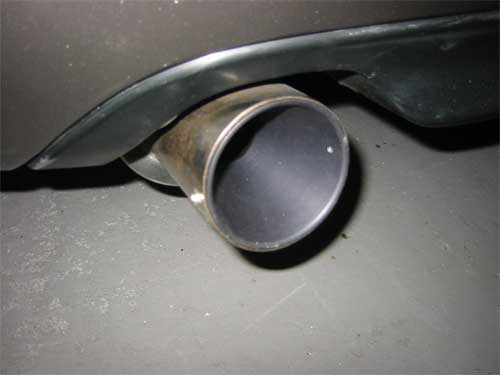

    Hier übrigens noch zwei Bilder im eingebauten Zustand. Fallen doch gar nicht mehr auf Very Happy

  • Hi,
    welche Betriebe machen denn so eine Hartanodisierung und wie muss die Materialbeschaffenheit von den Silencern sein. Oder anders gefragt...ich wollte ja meine HKS TÜV Silencer eh noch schwarz lackieren...aber diese Hartanodisierung iss auch hübsch. Wenn ich also die Mineralwolle abwickel, hab ich ja nur noch ein reines Metallstück in der Hand.
    Was kostet sowas in etwa wenn ich das machen lasse (2 Silencer)...falls es solch Handwerkskunst in meiner Nähe irgendwo gibt ?
    ArrowS2K
  • Schau mal hier
    http://www.lueck-eloxal.de/technik.htm
    Wenn es Dir nur um die Farbe geht kann Du in jeden Betrieb der eloxieren kann. Solch ein Teil dürfte sich preislich zwischen 5 - 10 Euro bewegen. Wobei ich nicht einschätzen kann, ob man diese Preise als Privatperson auch bekommt.
  • Hi,
    dann fällt das Hartanodisieren für die TÜV Silencer wohl flach. Die sind soweit ich das beurteilen kann nicht aus Alu. Iss wohl eher Stahl. Dann muss es eben der gute Hitzelack sein.
