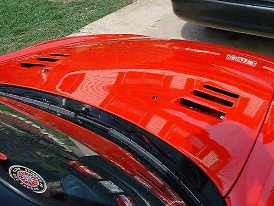

Sieht ordentlich gemacht aus.

Wenn die dann mal noch stabil ist
Wäre aber wahrscheinlich illegal, oder ?

Interessante Mod der Serienhaube
Sieht an und für sich gut aus, nur was machst du wenn dein S im Regen steht?

Ist Dein Motorraum wasserdicht ?
Im Ernst was macht das dem Auto aus, klappt bei Carbonhaube doch genauso problemlos.
Bei einem Italiener, Franzosen oder Opel (eigene Erfahrung)würd ich mir da eher Gedanken machen.

Sauber!
Finde die Lösung sehr sauber und gut aussehend.
Frage mich nur, in welcher Farbe das Gitter am besten zu ner schwarzen Haube passen würde, silber oder schwarz ? -
sieht sehr gut aus
Aber TÜV ist so leider nicht möglich, da scharfe Kanten im bereich des Fußgängerschutzes entstehen.

Den Streckenposten einfach erzählen dass dies eine Serienmässige Zwangsentlüftung ist, da sonst der Motor überhitzen würde
Der andere hats aber auch nicht so übel gelöst:

Das is ja mal rattenscharf!Wegen Wasser würde ich mir keine Gedanken machen; ausserdem isses ja nicht auf der Seite, wo der zickige MAP Sensor sitzt.
Muss gleich mal meinen Tüv-Experten fragen, wie es damit aussieht.... -
So, Tüv-Hintergründe für all diejenigen, die auch sabbern:
Es gibt die Richtline 1 zu §19 StVZO, in der steht, dass alle Luftleiteinrichtungen, die unter einer Höhe von 2 Meter angebracht sind, zu einem Erlöschen der Betriebserlaubnis führen, es sei denn, dass eine Begutachtung nach §21 StVZO (Einzelabnahme) gemacht wird oder dass es ein Teilegutachten über diese Änderung gibt. Auch dieses Hasengitter muß folglich besonderen Anforderung entsprechen. Man braucht also ein Gutachten, welches bestätigt, dass von dem Drahtgeflecht nach §19(2) keine Gefährdung ausgeht und bedenkenlos im Bereich der StVZO verwendet werden kann. -

So siehts dann aus wenn die gesamte Haube bearbeitet wurde:

Nicht schlecht, gefällt mir, haste das so gemacht wie in der s2ki Anleitung (siehe oben)??? Werden die Kanten nicht zu scharfkantig? Haste die Haube danach lackieren lassen? -

Als die S2ki Anleitung hier auftauchte war ich bereits 2 Tage am schleifen und schneiden!
Vom Prinzip her bin gleich vorgegangen, nur leider stand mit kein Pressluftfräser zur Verfügung.
Ist echt ne Schweinearbeit...
Scharfe Kanten hats absolut keine gegeben, auf das wurde penibel geachtet!
Nachlackieren war nicht nötig! -

@Driftking
Womit hast Du das denn ausgeschnitten? -
Mit dem Dremel, Stichsäge und einer Oberflächenfräse!
