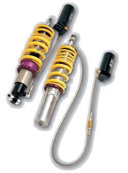

Schade, dass es das KW-Rennfahrwerk, wie es für den CTR erhältlich ist, nicht für den S2k gibt. Da lässt sich sogar die Druckstufe einzeln in low-speed und high-speed einstellen.
Damit kann man langsame und schnelle Stösse separat abstimmen.
Und dann noch einstellbare Querstabis und man muss schon Schumacher heissen, um eine passende Abstimmung zu finden.
Achja, mit dem Sturz kann man ja auch noch rumspielen...
Infos von KW:
Bei unserem 3-fach verstellbaren Rennsportdämpfer handelt es sich um einen Einrohr-Gasdruckdämpfer mit separatem Ausgleichbehälter. Im Ausgleichsbehälter befindet sich die über zwei Ventile getrennt einstellbare Low- und Highspeed-Druckdämpfung. Low- und Highspeed bezieht sich hier auf die Kolbenstangengeschwindigkeit. Die Zugstufe wird am Kolbenstangenende, je nach Ausführung, über ein Innensechskant oder einen Einstellkopf verändert. Die gesamte Ventiltechnik bietet einen überdurchschnittlich breiten Einstellbereich. Das Dämpfungssystem unterscheidet sich durch seine Ventiltechnik deutlich vom herkömmlichen Einrohrdämpfer mit Shimpaketen. Die Zugstufe wirkt über die einstellbare Nadel auf spezielle voreinstellbare Düsen. Die Grunddruckstufe wird über ein ebenfalls vorkonfigurierbares Blow-off Ventil gesteuert. Das Gesamtsystem zeichnet sich durch Vielseitigkeit in der Konzipierung, durch flexible Konfigurationsmöglichkeiten und Zuverlässigkeit, insbesondere bei großen Temperaturschwankungen, aus. Der Umbau auf eventuell erforderliche geänderte Kennlinien kann durch unseren Renndienst innerhalb von wenigen Minuten erledigt werden.
