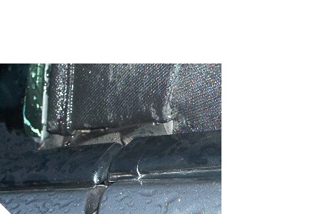

Verdeck ist noch heil - aber zwischen Gummi-Dichtung und Verdeck ist um die Seitenscheiben eine Art Moosgummi(?)-Band eingearbeitet. Das hat sich irgendwie gelockert, hing erst in einem "Bogen" raus und irgendwann hat der Fahrtwind das Ding dann zerfetzt. Jetzt flattern zwei Enden im Wind... und das sieht ganz schön doof aus
Die Werkstatt wurde darauf aufmerksam gemacht und sagte auch zweimal die Reparatur zu, naja, immer wieder vergessen oder so. Am liebsten würde ich zur Schere greifen.
Hat jemand eine Ahnung wofür dieses komische Ding gut ist?

Dieses komische Moosgummi (oder was auch immer das ist) sieht bei mir auch schon arg gerupft aus (ärgert mich schon länger, wollte ich nach der Saison reklamieren), aber das können sie dann ja bei der Gelegenheit gleich mitkurieren (incl. der neuerdings klappernden Verdeckverriegelungen). -
