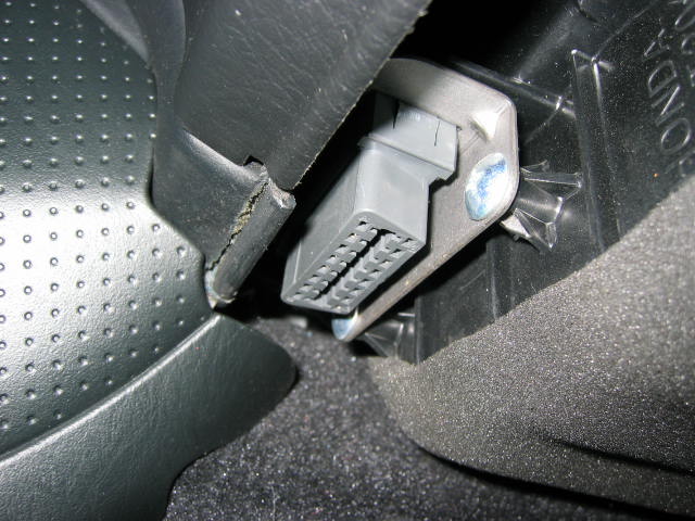

  • hallo urs: war gestern kurz in ner garage (nicht honda allgemeine von nem bekannten) und haben festgestellt das mein s2k gar keinen OBD anschluss hat (jahrgang 2000)....
    nun den hat für heute noch das gerät von ner honda-garage besorgt... hoffe jetzt mal das es sich echt nur um ein problem handelt weil wir die batterie nicht abgehängt haben und nicht das wir was kaputt gemacht haben :?
  • Der 2000er hat auch einen OBD-Anschluss. :nod:
    Der ist nur etwas versteckt, sitzt auf der Beifahrersteit unter dem Amaturenbrett auf der linken Seite, gleich neben dem Mitteltunnel.
    Ich weiß gar nicht, seit wann OBD vorgeschrieben ist, aber die Japaner verbauen das schon seit Mitte der 90er.
