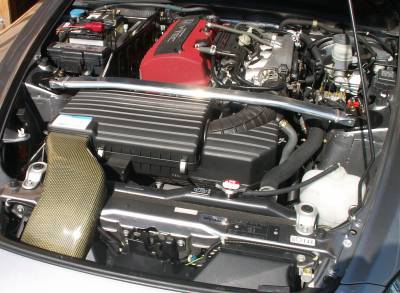

  • Habe ja selbst eine zusätzliche Öffnung eingebaut, hole die Luft vom Unterboden...
    Klang: Etwas lauter als das Original, aber nicht so brüllend wie z.B. AEM o.ä. VTEC spürt und hört man deutlicher (hörbar auch noch auf der AB ! 8) )
    Leistung? Naja, subjektiv bringt's schon etwas, allerdings kann ich's nicht schriftlich belegen, da ich am letzten Dyno etwas Probleme mit dem Klopfsensor hatte.
    TÜV: Ne ! :cry:
    Für weitere Infos suche mal nach OBI - Tuning .
    Oder hier OBI Tuning

    Original von netghost
    Was mich an der obi loesung ein bisschen stoert ist halt dass die luft fast vom boden aufgesaugt wird....
    Kälter geht's eben nicht! ;)
    Und der Dreckanteil ist vernachlässigbar, es ist erstaunlich, wie wenig Dreck im kasten liegt, und wie sauber der Filter noch immer ist (seither einmal gereinigt).
    Zudem ist die Lösung durch Verwendung des Original-Luffikastens TOTAL unauffällig. Selbst der letzte Honda"techniker" hat erst nach Minuten gefragt "was ist eigentlich DAS?" :lol: naja, aber bei DEM Hondahändler bin ich ja auch nicht mehr.... :lol: :lol: :lol:

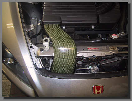

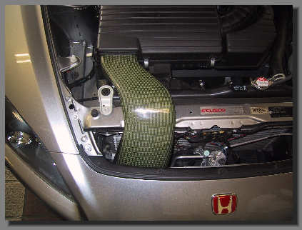

    Original von TTV-Tuning
    wie wäts mit so was
    Jop sowas hab ich mir auch schon gedacht nur der Schnorchel ist sau teuer...wahrscheinlich weil er aus carbon ist.....koennten die nicht einfach ein plastik schnorchel bauen das waer doch bestimmt billiger. Und wie siehts mit wasseransaugen bei dieser loesung? wo sitzt der schnorchel....hinter der stossstange oder hinter dem kuehlergrill?
    Hast du vielleicht auch ne idee wie man am besten das innenleben der stock airbox modifiziert.....es ist ja so dass da ja viele ecken und kanten drin sind und wollte mal einfach wissen ob man da was beachten muss wenn man diese rausschneidet?
    welchen luftfilter wuerdest du vorschlagen? K&N, Sparco, Spoon........??

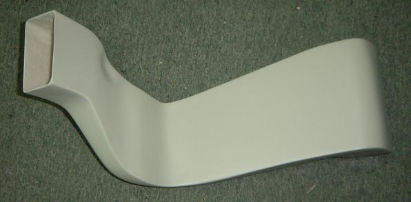

    hallo die Original Haube passt ohne Probleme man mus nix nacharbeiten
    p.s das teil kostet weit unter 300,00€
    Hi Andi,
    der Preis bezieht sich auf den Spoon-Nachbau oder das original Spoon Sports Carbon Air Induct ?
    MY02,black,H&R-GW -30/30 ,Spoonstrebe,NRGHoodDamper,ClubAirPanel,HeadUpDisplay
  • hallo
    ganz unter uns 2 das teil wo ich habe ist das selbe der absolute unterschied ist es steht nicht spoon drauf ich kaufe die teile von der selben Firma 100 %
    wir hatten vor einiger zeit das Original !! und den " Nachbau" da es ist absolut das selbe ( ich spreche jetzt nur von dem das ich im Programm habe bei den anderen weis ich das natürlich nicht )
    roland_e du hast auch Post :]
    MFG
    andy
    Original von Micha B
    Sag mal, die Öffnung ist doch dann im direkten Luftstrom vor dem Kühler , oder? :roll:
    Ja und wie gefaehrlich ist es dass man Wasser ansaugt?

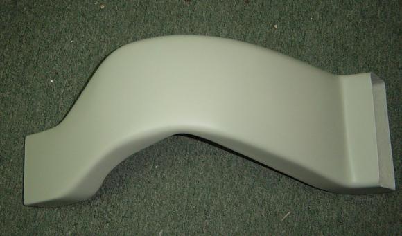

    Andy: Sorry dass ich dir noch nicht telefoniert hab.....bin immer im Stress :) Werd mich aber noch melden.
    Also ich hab das Teil für einen Freund bei ebay aus shanghai für 30 $ plus 25$ Versand gekauft.
    Hat 12 Tage gedauert und billiger geht es nicht.
    hallo kannst du uns welche besorgen ich bezahle auch 100€ dafür
    und neheme dir 100 Stück ab. weil der preis ist intergalaktisch und in Europa nicht zu bekommen da man immer Über ein par Leute gehen mus
    Da du hier den Preis rein Schreibst dürfte das doch kein Problem sein welche zu besorgen.
