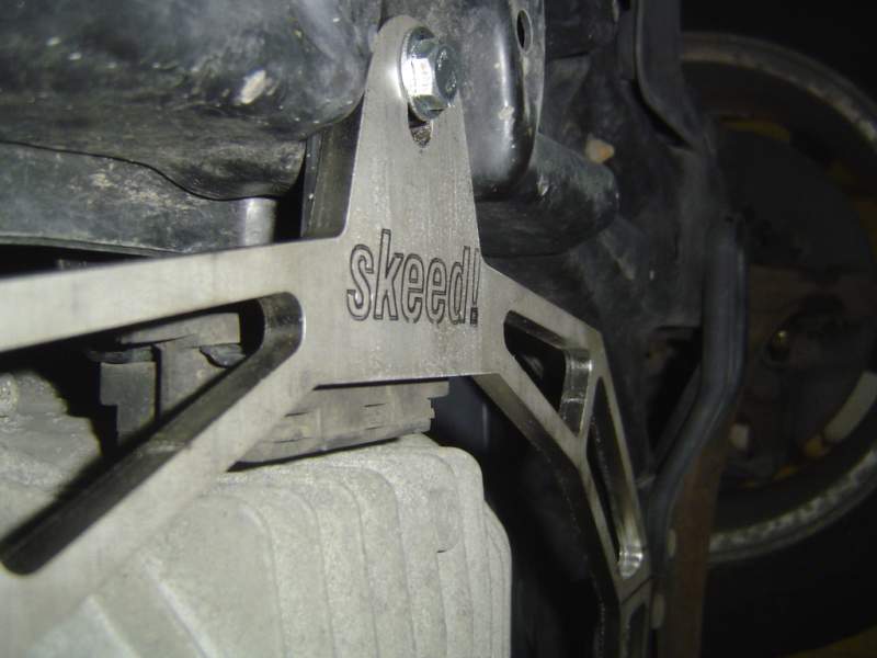

An den Stellen wo der Laser jeweils anfängt und aufhört sieht man Schwärzungen.naja, würde sagen bei der Schwaben-edititon: sch...ß-egal!

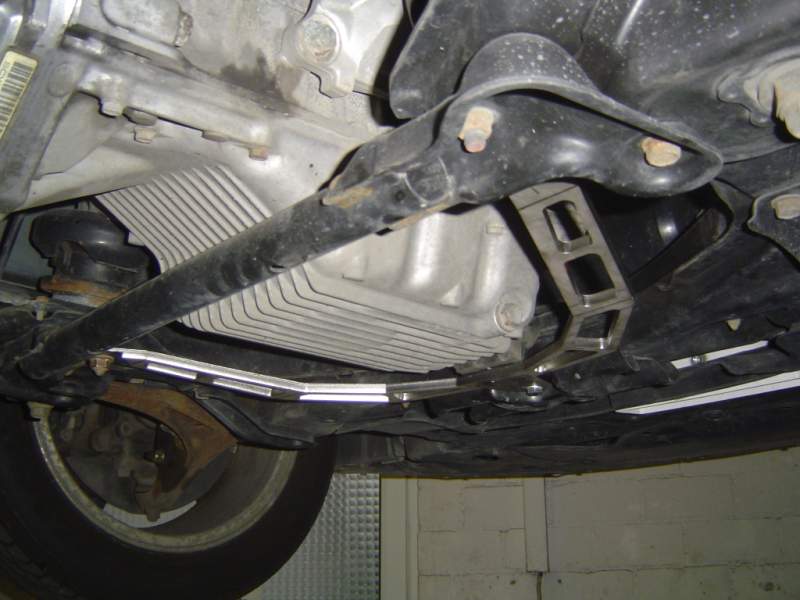

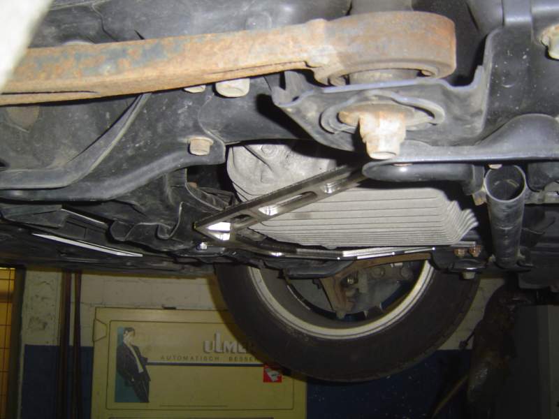

Mal von Anfang an:

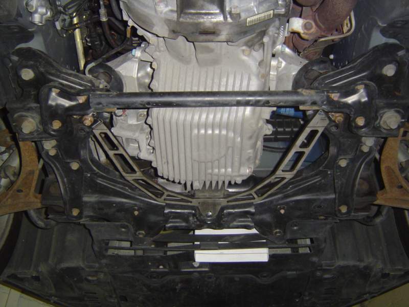

Nach anfänglichen Schwierigkeiten die S auf die Hebebühne zu bekommen (D66 sei Dank) , konnten wir die Strebe des Mitbewerbers
, mit welcher ich jetzt seit vier Wochen durch die Gegend gefahren bin demontieren. Diese hatte übrigens in dieser trockenen Zeit locker weiter vor sich hin gerostet...

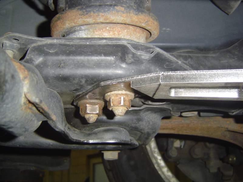

Nach leichten Anpassungen und Nacharbeiten konnten wir den Prototypen montieren.
Als erstes muß ich sagen, daß ich etwas überrascht war, wie zierlich diese Strebe im Vergleich zur Anderen aussah. Trotz Berechnungen und Analysen der Kräfte wurde ich dann doch etwas unsicher.
Fahrbericht:
Vorab:
Ich bin etwas zwiegespalten, in wie fern ich meine Begeisterung rüberbringen möchte, da ich die Teile ja selbst produzieren werde. Ich werde also versuchen sachlich zu bleiben und meine Eindrücke emotionslos rüber zu bringen. "Lobeshymnen" dürft ihr dann schreiben, wenn ihr die Brace sekbst gefahren seid.
Kurz gesagt, ich bin begeistert, so ein Fahrgefühl habe ich noch nie erlebt!Bei Rausrollen aus der Werkstat habe ich nichts bemerkt.
Dann Fahrt auf ebener, kurviger (leider nasser) Landstrasse, von Gripverlust dadurch habe ich allerdings kein bischen gespürt. Absolut kontrollierbar und gutmütig folgt die S jetzt selbst minimalsten Lenkbewegungen, schlägt keine "angestrengten" Haken mehr, sondern alles wirkt leicht, direkt, mit super Rückmeldung über das Lenkrad.
S-Kurven werden zum absoluten Spaßfaktor, da man den Wagen nicht mehr "durchdrücken" muß, sondern alles "leichter" wirkt, als wären plötzlich 200-300kg weniger an Bord. Alles super direkt, fast wie das vielzitierte Gokart.Dann ganz üble Holper-Teststrecke. Der Wagen fühlt sich jetzt etwas härter an, allerdings habe ich dabei das Gefühl mehr Gripp zu haben...
In D66-Stufen gesprochen würde ich sagen 1-2 Clicks härter/direkter.
Insgesamt deutlich weniger Hin- und Her hüpfen auf schlechten Straßen, die S "Bügelt" viel mehr weg.Ab auf die Autobahn:
Fast kein Unterschied, etwas laufruhiger wenn man drauf achtet, Spaß kommt auf bei schnellen Spurwechseln; kontrolliert wie bei 30kmh weniger, kein Aufschaukeln oder Wackeln mehr.Einfahrt in die Garage (Bordstein), bei langsamen überfahren merkt man ganz deutlich, daß sich die Karosserie weniger verwindet als früher. Wirkt dadurch etwas härter.
Insgesamt, wie oben beschrieben, einen unglaubliche Verbesserung, duch "ein Stück Blech".
Die Brace dürfte für einige eine echte Alternative zu einem neuen Fahrwerk sein!
Jimmy, du wirst auf den nächsten Prototypen warten müssen, ICH fahre nicht mehr ohne Brace!
So, jetzt löchert mich mit Fragen!

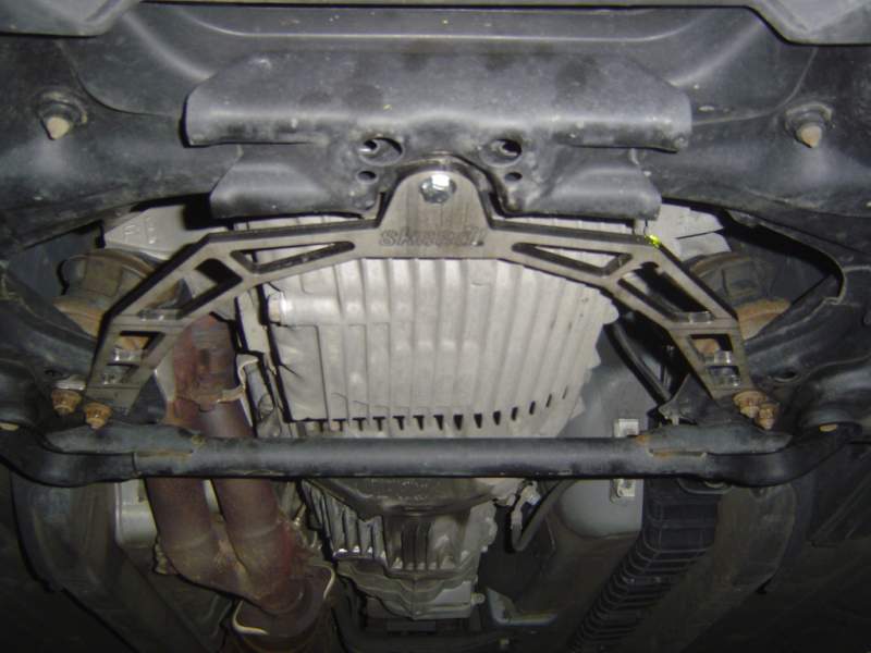

Die skeed!-Y-Brace dürfte aber auf alle Baujahre passen, da in diesem Bereich des Unterbodens meines Wissens nach keine Änderungen gemacht wurden...
Meinst Du, dass nach dem Einbau eine Spurvermessung erforderlich ist? Ich erinnere mich da an Deine Aktion mit der Domstrebe
Definitiv nicht !
Habs eingebaut und gut! Die Strebe greift ja auch unterhalb der Radaufhängung an, und kann deswegen Sturtz etc nicht beeinflussen, zudem wird nichts an der Radaufhängung gelockert o.ä. ....Also, dranschrauben und freuen.
