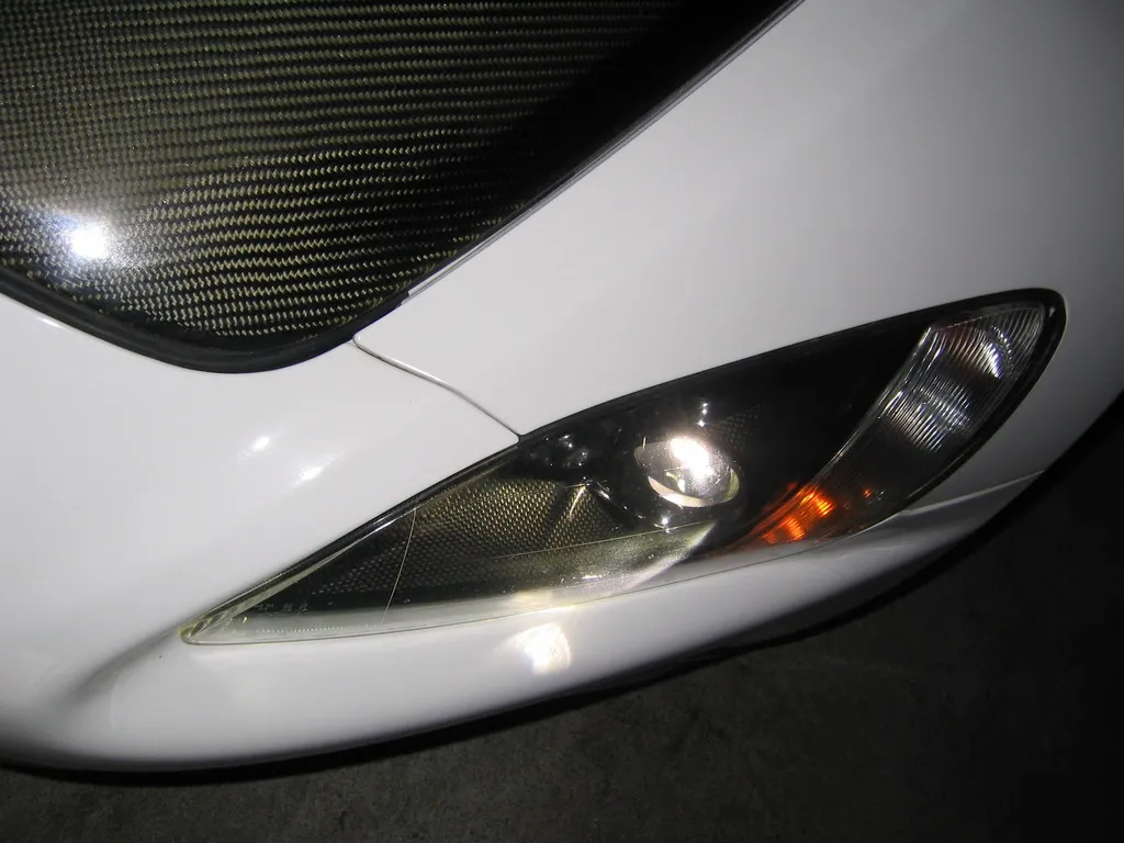

  • @ Reptiel:
    könntest du bitte auch fragen was dieser Scheinwerfer-Einsatz kosten würde. (eben das teil von 2 posts drüber)
    Danke! :)

  • Nu mal langsam mit den scheuen Pferden!!!
    An die Scheinwerfereinsätze habe ich auch schon gedacht.
    Allerdings an die Hinteren.
    Ich dachte, die Scheinwerfer und Rückleuchten kann man nicht auseinander nehmen.
    Gruß Reptiel :o
  • geht net gibbet net
    die scheinwerfer haben im ami forum schon einige geöffnet
    und sie dann lackiert
