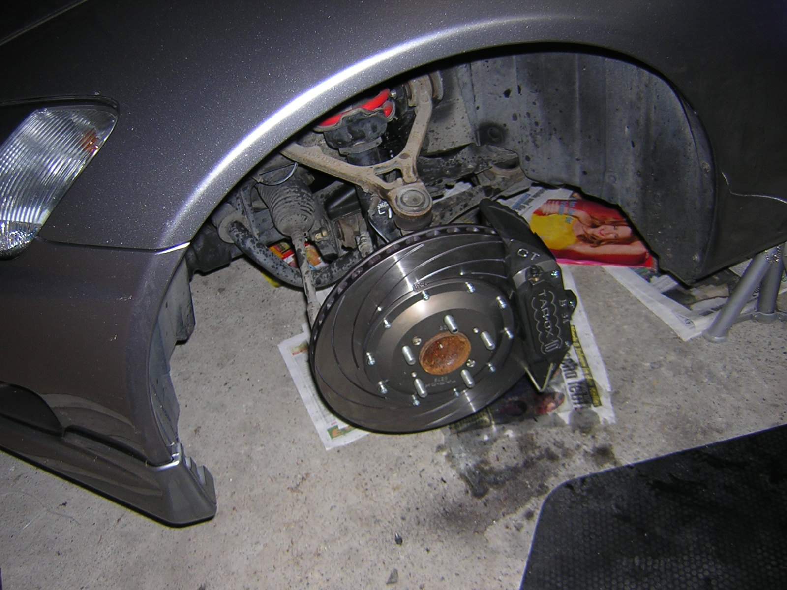

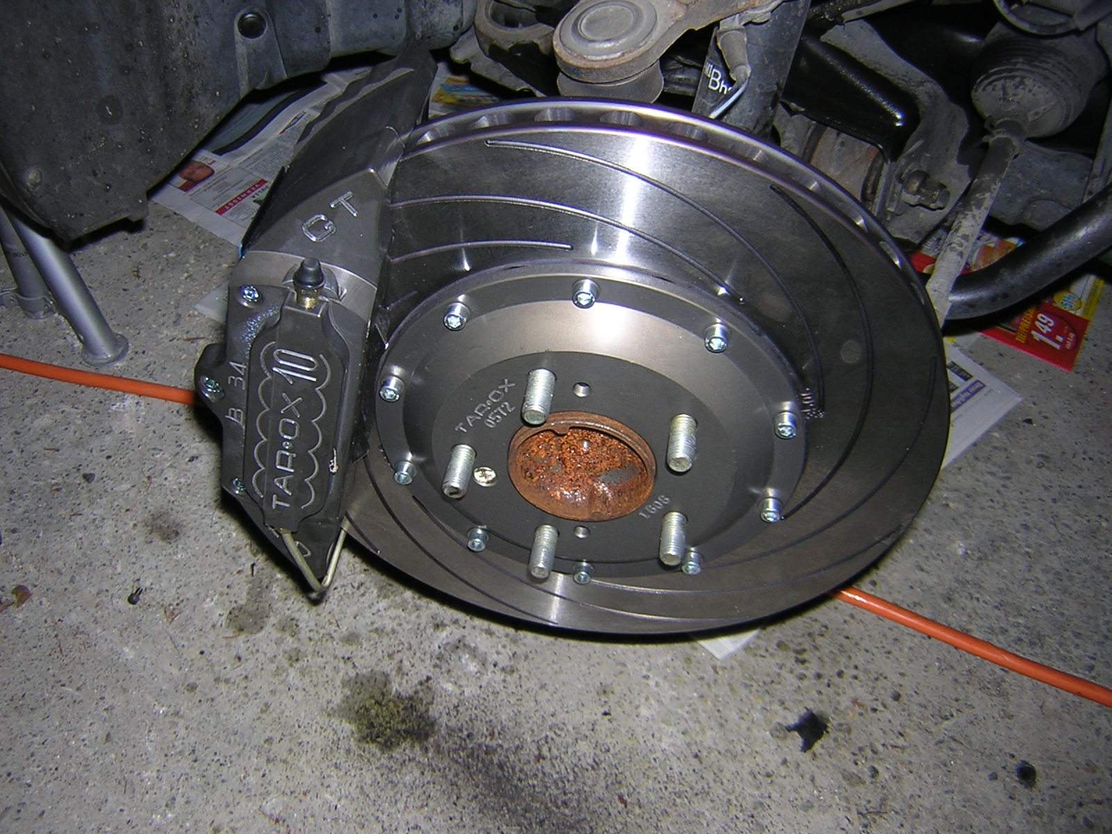

Tarox 10 KOLBEN Bremsanlage

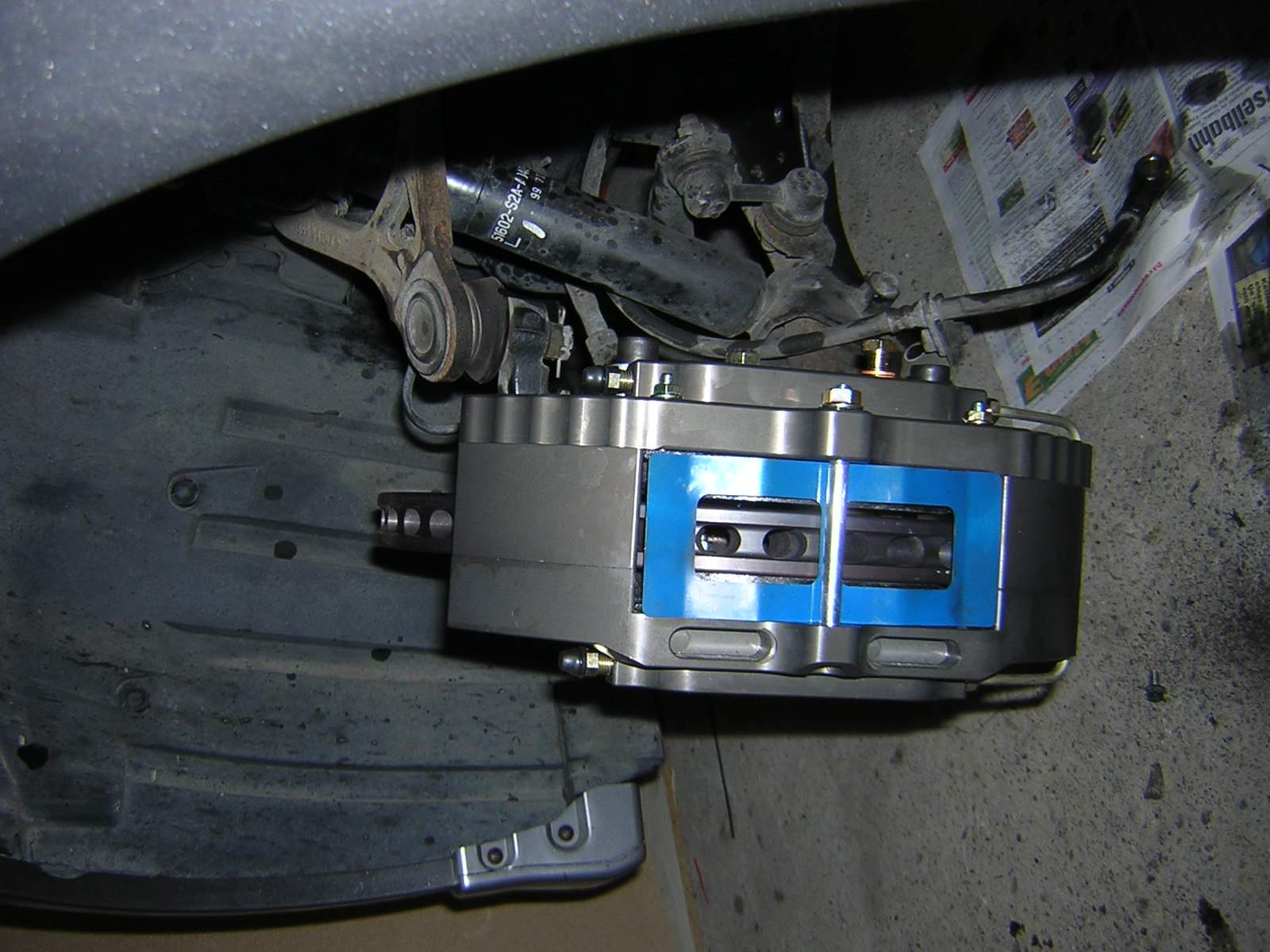

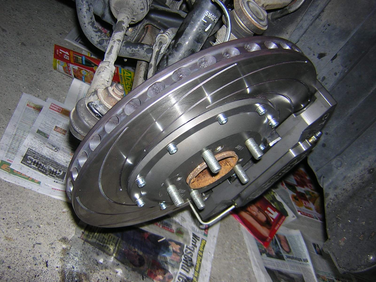

Am Anfang noch kleine Probleme mit der Bremszange die nicht mittig auf der Halterung saß und so der linke Bremsbacken schon bei komplett eingefahrenen Kolben fest auf der Bremsscheibe anstand und das Rad sich fast nicht drehen ließ.
Aber mit ein paar Beilagscheiben die auch dabei waren relativ schnell behoben.Kann vielleicht sein das Du Halter/Aufnahme fuer die Bremszangen falsch herum montiert hast und deswegen sass der Sattel nicht mittig. Das hab ich bei meiner Anlage bei der Montage uebersehen und dann behoben. Solltest eigentlich auf Unterlegscheiben verzichten muessen!

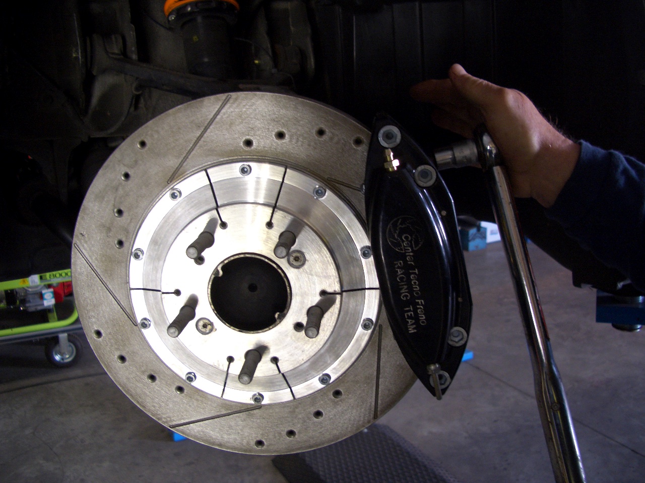

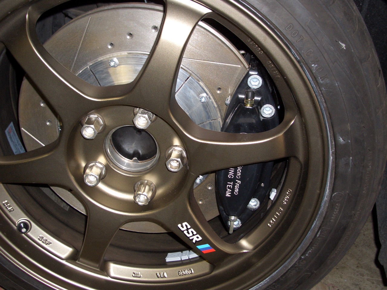

Meine ist ne 4 Kolben Tecnofreno mit 332mm Scheibe
