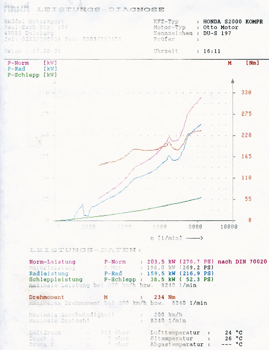

    plage mich mittlerweile seit fast einem Jahr mit einem unerklärlichen Leistungsverlust beim Einsetzen des VTEC's herum. Heute haben wir einen Leistungstest gemacht ohne Auspuff, um das dünne Röhrchen als Grund auszuschliessen. Leider war es nicht der Auspuff, es gibt einen deutlich sichtbaren Leistungsverlust der einhergeht mit einem starken Anstieg der Abgastemperatur.
    Früher im Jahr war das Problem noch größer, durch die Wassereinspritzung wird zumindest die EGT nicht mehr ganz so hoch (ca. 820 Grad max.), geht aber wie erwähnt um fast 100 Grad innerhalb weniger als 2 Sekunden hoch!
    Gleichzeitig stoppt der S seine Beschleunigung, was stärker auftritt wenn ich im 6.Gang fahre (im 1-3 fast nicht spürbar). Er blockiert richtig, als würde er in dem Moment von einem riesigen Gummiband zurückgehalten. Drehzahlband springt lt. Anzeige ein wenig hin und her, dann, nach ca. 1-2 Sekunden geht er plötzlich richtig mächtig weiter, so als hätte er irgendeinen Stau beseitigt.
    Kontakte zum Luftmengenmesser und VTEC Solenoid sind mit Kontaktspray behandelt, Luftführung haben wir auch schon überprüft (sprich demontiert und direkt über den Kompi gezogen), all das ist es nicht. Am Setup ist auch nix geändert worden, in Zürich war die Messung noch einwandfrei und der Effekt nicht vorhanden, er hat frei hochgedreht.
    Passiert übrigens nur bei Vollgas, bei Halbgas nicht.
    Als Vergleich das Bild vom Leistungstest in Zürich beim letzten Dynoday: [Blockierte Grafik: http://www.awest.de/Privat/S2000/Detail/Dynoday.jpg]
    Jetzt fällt uns nix mehr ein, woran es liegen kann. Die ECU war ohne Saft den Winter über sollte ich noch sagen, aber die kann sich doch nicht verstellen, oder? Jedenfalls das Setup im Greddy und Vortech ECU sollte gleich geblieben sein. Im S2Ki konnte mir leider auch keiner helfen.
    Freue mich über jeden sachdienlichen Hinweis und Vermutungen, wo man noch suchen könnte.

    Anbei ein Bild von heutigen Test:
  • Ach so,
    habe mal versucht die beiden Graphen miteinander zu vergleichen (soweit das geht). Hatte in Zürich bei 4000 rpm ca. 118 PS, heute hatte ich am gleichen Punkt ca. 70 Kw = 95 PS anliegen.
    Bei 5000 rpm lese ich in Zürich ca. 165 PS, heute ca. 96 Kw = 130 PS.
    Dann bei 6000 rpm in Zürich ca. 230 PS, heute ca. 121 Kw = 164 PS
    D.h. bereits vor dem Einbruch im VTEC hatte ich immer weniger Leistung im Vergleich zum letzten Dynoday. Liegt das jetzt am fehlenden Staudruck ohne Auspuff? Kann ja eigentlich nicht sein, denn der Kompressor benötigt ja gerade keinen Staudruck.
    Auch die Radleistung zeigt ähnliche Unterschiede auf :(
    Was ist nur los mit meinem S ????
  • Hallo Andreas,
    das sieht für mich so aus, als ob die ECU irgendwas nachregelt. Das heisst die Gemischzusammensetzung stimmt auf einmal in diesem Bereich überhaupt nicht mehr (Indiz: hohe Abgastemperatur) und die Lambda Regelung versucht das während der 1-2 Sekunden auszugleichen, Daher dann der Leistungseinbruch. Dann stimmt wieder alles und die Leistung kommt auf einmal.
    -Hast Du die Möglichkeit über eine OBD II Schnittstelle die Lambda Regelung auszulesen? Das habe ich mal gemacht und so einen Fehler gefunden.
    -Was ist mit der Sekundärlufteinblasung? Hast Du die noch drin bei Deinen Mods?
    -Staudruck ohne Auspuff heisst das auch ohne Kat? Dann bläst Dir der Kompressor unverbranntes Gemisch durch die Abgasventile durch und Du hast tierischen Leistungsverlust wegen Überfettung im Abgastrakt! Grade im VTEC Bereich ist die Ventilüberschneidung ja so groß.

  • Also, meine Meinung:
    In Zürich wurde die Messung mit den OBD Tep. hochgerechnet, Du hast also die komprimierte Luft gemessen. Von mir aus falsch, die Leistung war von mir aus gesehen viel zu hoch.
    Bernd: Die Sekundärlufteinblasung läuft nur bis der Kat warm ist, die Lamda Regelung schaltet sich bei Vollgas aus.
    Aber zu Deinem Problem:
    1) Ich würde mal versuchen eine Runde mit dem Honda Tester zu drehen, dann kuck mal auf die Zündung. Ev regelt der Klopfsensor die Zündung voll zurück, die geht bei einem normalen S bis 42° vor! Oder versuch es mal mit 100 Oktan Sprit oder Oktan Booster und das auszuschliessen.
    2) Benzindruck? Wie regelst Du den? Hast Du den Comptech Benzindruckregler drin? Packt der die Änderung von normal auf V-Tec?? Miss mal während der Fahrt den Benzindruck.
    Original von michi_k
    Verstehe ich nicht ganz. Intake Temp bleibt Intake Temp, die wird bei mir ja extra durch umfangreiche Maßnahmen wie LLK und jetzt WI runter gekühlt, damit ich annähernd an Serien S oder sogar besser bin. Komprimierte Luft ist heisser, keine Frage, aber die muß mein S doch auch verwerten?
    Honda Tester hatten wir schon ausgeliehen und vor einigen Monaten eingesetzt. Nix auffälliges zu sehen dabei. Es war sogar ein Honda Mech dabei, der wusste auch nicht weiter :(
    100 Oktan habe ich immer drin, darauf ist der Wagen abgestimmt worden. Du meinst also das ich im VTEC Klopfen bekomme und dadurch automatisch die Zündung zurückgefahren wird? Was passiert eigentlich genau in der Umschaltung auf VTEC, schärfere Nockenwelle ist klar, aber welche Auswirkung hat dies?
    Klopfen sollte ich erst recht jetzt nicht mehr bekommen, weil ich ja mittels WI Wasser und Me+ zur Kühlung einspritze. Dies ist mehrfach nachgewiesen!
    Es gibt von Vortech einen eigenen Benzindruckregler, standardmäßig soweit ich weiß. War auch schon meine Vermutung, daß die Düsen im VTEC am Ende sind. Mein Tuner meint jedoch, die müßten eher am Ende des Drehzahlbandes dann nicht mehr leisten können, nicht dort. Muß mal meine OBD Software anschliessen und den Benzindruck hier posten.
    Problem ist auch, daß das Greddy nach der ECU die Zündung verstellt, deswegen können wir die "wahren" Werte nicht so einfach auslesen.
    Danke für die Hinweise. Ist doch irgendwie kein Wunder, daß dies genau beim VTEC passiert. Wenn ich nur den VTEC Zeitpunkt verschieben könnte, oder ausschalten könnte? Dann wüßte ich das es auf jeden Fall mit dem VTEC zusammen hängt. Geht aber mit meiner Greddy Piggyback Lösung nicht.

  • Hallo Andreas,
    der O2 Sensor ist richtig. Schau Dir mal die Werte an wenn das VTEC einsetzt.
    Ich glaube dass Du den VTEC Umschaltpunkt auf jeden Fall verschieben musst. Die Umschaltung bewirkt, dass durch die große Ventilüberschneidung zuviel frisches Gemisch in den Auslasstrakt kommt. Der Kompressor bläst quasi das Benzin-Luft Gemisch durch die geöffneten Einlass- und Auslassventile raus. Das Ganze verschlimmert dann der abgenommene Auspuff.
    Beim Saugmotor sorgt die Überschneidung ab diesen Drehzahlbereich für eine bessere Füllung und daher für mehr Leistung, der Kompressor braucht das aber garnicht, daher ist die Ventilüberschneidung nutzlos.
    Zieh mal den Stecker vom VTEC Ventil ab und lass mal laufen :)
  • Bezüglich der Info von Michi wegen Temperatur / OBD / zu hohe Leistungswerte auf dem Prüfstand von Keller:
    - stimmt alles grundsätzlich
    aber eben nur für die durch die Software hochgerechneten Werte
    Die Radleistung selber wird aber faktisch gemessen - und dann ist egal, wo die Temperatur genommen wird....
    Und Du hast über 50 PS Radleistung verloren - stimmt also ganz sicher einiges nicht mehr..... :(
