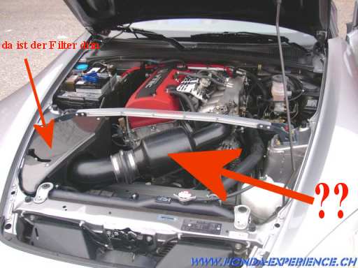

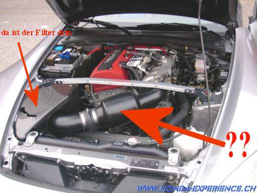

Nochmal ne Fage zum Aufbau des Comptech CAI
  • Das verstehe ich nicht ganz.
    Aber ich versuche mal zu schreiben was ich denke:
    Da ist also einfach nur ein Hohlraum, in dem sich mehr Luft befindet. Zweck: dass der Motor auf ein bisschen mehr "vorgefilterte" Luft zugreifen kann...?
    Da wohl der Weg vom Filter zum Motor zu weit ist?
    Wie machen es dann die Injen usw. Intakes, die sich viel weiter vom Motor entfernt befinden?
    Thanx!
  • Tja, das Sysetm ist halt genau abgestimmt, Honda wird Resonanzen nutzen um dem Motor dir optimale Füllung zu bringen. Was die andern machen weiss ich nicht, die meisten Tuner sind von mir aus gesehen sowieso Bastler...!!
    gruss michi

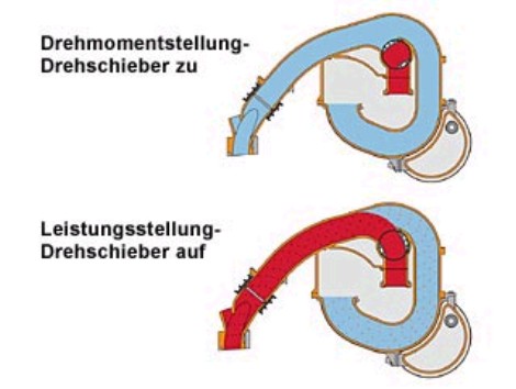

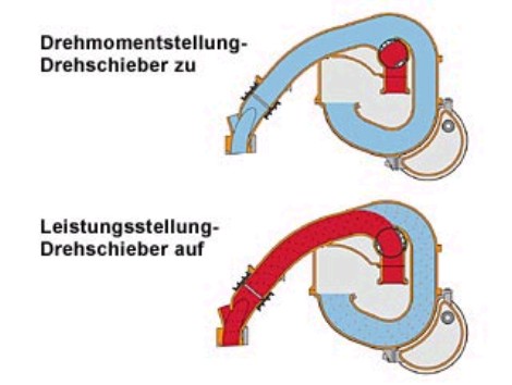

  • Die Eierlegende Wollmilchsau heißt Schaltsaugrohr und wird von verschiedenen Herstellern Audi, VW etc..verbaut.
    Die für die Verbrennung notwendige Luft strömt durch das Saugrohr zum Einlassventil. Heute gebräuchliche Einspritzanlagen für Ottomotoren spritzen den Kraftstoff noch im Saugrohr unmittelbar vor das Einlassventil ein. An die Länge des Saugrohrs werden in unterschiedlichen Leistungszuständen des Motors variable, eigentlich sich widersprechende Anforderungen gestellt, damit eine bei allen Drehzahlen möglichst hohe Einströmgeschwindigkeit der Luft und gute Füllung des Zylinders Gewährleistet ist.
    Während in niedrigen Drehzahlen möglichst schnell Drehmoment bereitstehen soll, was am besten durch ein kurzes Saugrohr erreicht wird, erfordert die maximale Leistungsabgabe bei hohen Drehzahlen lange Saugrohrbauformen.
    Das Schaltsaugrohr erfüllt durch ein elektronisch gesteuertes Klappensystem beide Anforderungen, indem die Luft bei niederen Drehzahlen über den kurzen Weg des Saugrohrs heran geführt wird, bei hohen Drehzahlen der lange Weg verfügbar ist.
    Hier wird wohl auch der Ursprung für die zusätzliche Kammer zur Optimierung an diesem CAI liegen. Wink
