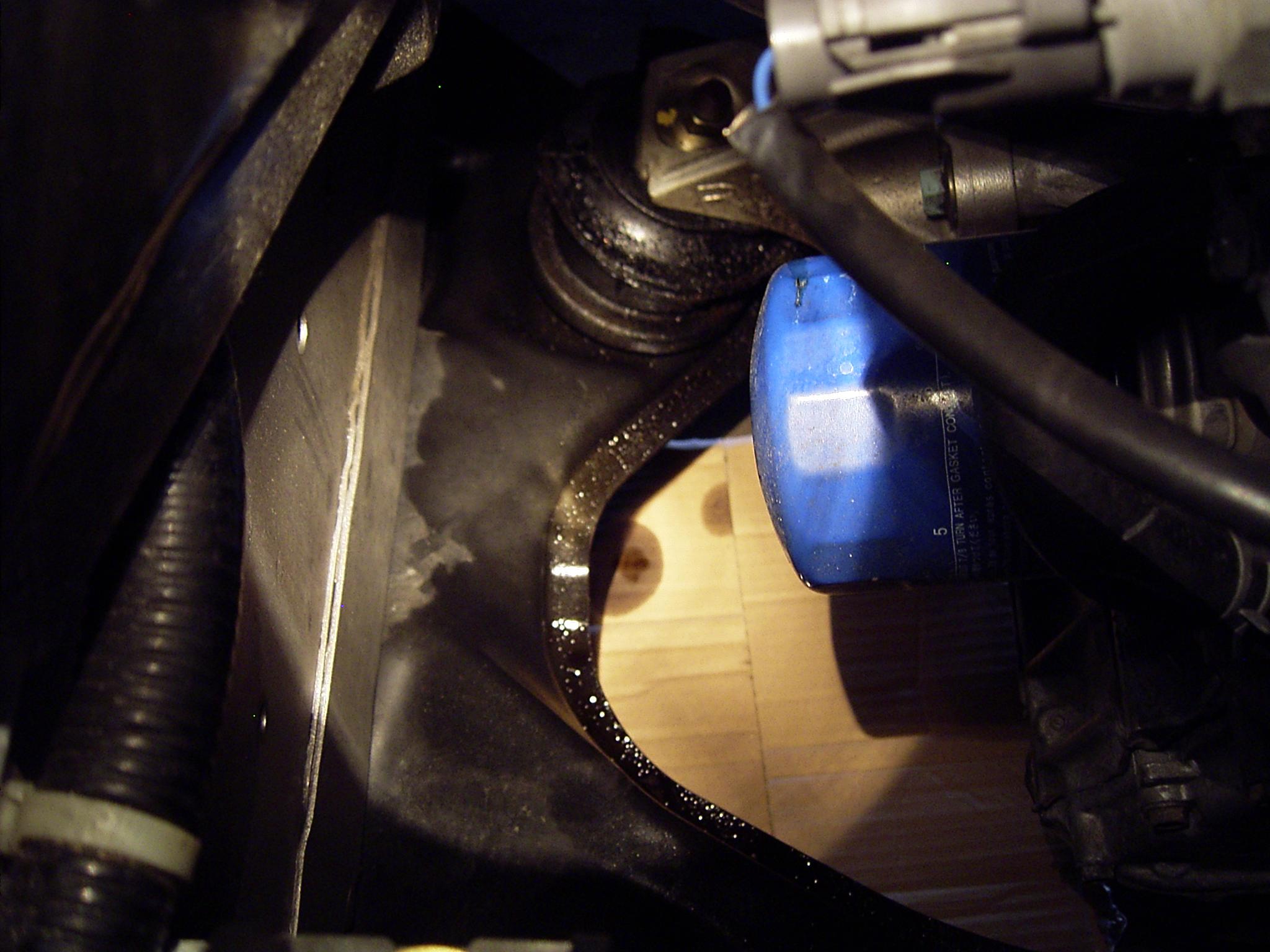

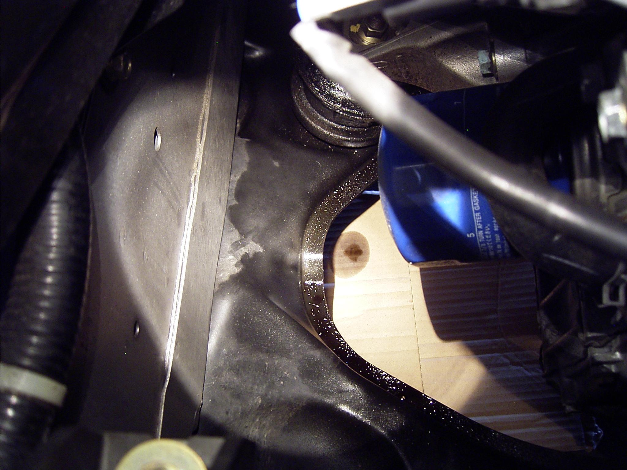

    Jetzt kommt's: Wie Roland empfohlen hat, habe ich heute früh nochmal in den Motorraum geguckt und man sieht ganz deutlich, daß da ein Karosserieträgerteil über und über mit Öl verschmaddert ist und die eine Manschette da links im Bild ist auch ganz nass.
    Ich hatte gestern Abend ein Stück Pappe unter's Auto gegelgt, um zu sehen, wo genau das Öl hin tropft, die Stelle ist jetzt auf dem Foto auch ganz gut zu sehen.
    Was kann das sein? Oder ist das doch Motoröl, das sich halt einen anderen Weg gesucht hat? Nochmal ganz doof gefragt, das was mir beim Nachfüllen übergeschwappert ist, kann doch definitiv nicht DORT gelandet sein, wo es jetzt ist, oder?

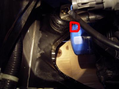

  • Auf dem zweiten Bild sieht es so aus, als wäre oben links am Ölfilter ein Riss und eine kleine Ölspur nach hinten zu sehen ?!?! 8o :blush: 8o
    Wenn dem so sein sollte, dann würde ich damit nicht mehr fahren, sondern erst den Filter tauschen (lassen). Wenn Du es selber machen solltest, dann vergiss nicht, die Dichtung mit Öl einzuschmieren vor der Montage und den Filter stramm anzuziehen, am besten mit Drehmo 24Nm.
    Ist schon eine ganze Menge Öl, die sich da im Motorraum verteilt hat. :roll:

  • WWWAAAAHHHHH, ich glaub Ihr habt Recht! 8o 8o 8o
    Leute, bin ich bescheuert, wieso hab ich das noch nicht gesehen?! Manchmal sieht man echt den Wald vor Bäumen nicht!
    Allerdings muß ich erstmal gucken, ob das wirklich ein Riss ist. Aber ich würd mal sagen: Sieht so aus. 8o

  • Au Mann der Ölfilter geht mir langsam auf die Nerven...scheint echt ein seeehhrrr unsicheres Teilchen zu sein :?
    Aber ich sehe auch einen Riss auf dem Foto...ich denke mal durch den Druck bei der Fahrt wird durch diesen Riss das Öl rausgepresst und der Filter bleibt weitestgehend sauber. Würde auch die Sauerei im unteren Motorraumbereich erklären
    Am besten wirklich nicht mehr mit fahren und nachgucken...
    Aber wie der einen Riss abbekommen kann ? Berichte mal weiter...
    EDIT: Hab mir das Bild mal vergrössert...also da ist definitiv ein Riss und ne Delle im Ölfilter 8o
  • Da hat aber einer Adleraugen! Stimmt könnte sein oder es ist dreck mit einem Ölspritzer.

  • Sieht wirklich nach einem Riss aus, aber wie kann das auf dieser Stelle denn passieren :?:
    Ein Marderbiss würde ich nicht sagen, der Filter schmeckt nicht so gut :D
    Vielleicht ist da was draufgefallen als jemanden dran geschraubt hat??
    brunoammain
    Hast du im Motorraum was gemacht??
    Ansonsten kann ich mir die Beule an dieser Stelle schwer erklären...
