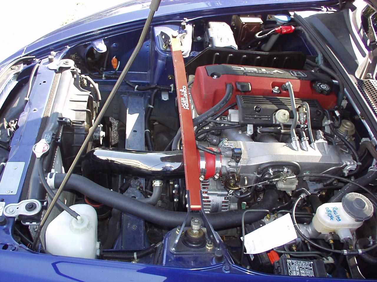

    Hinten kannst nur verstellen wenn der Teppich raus ist.
    Vorne sieht das Ganze so aus:
