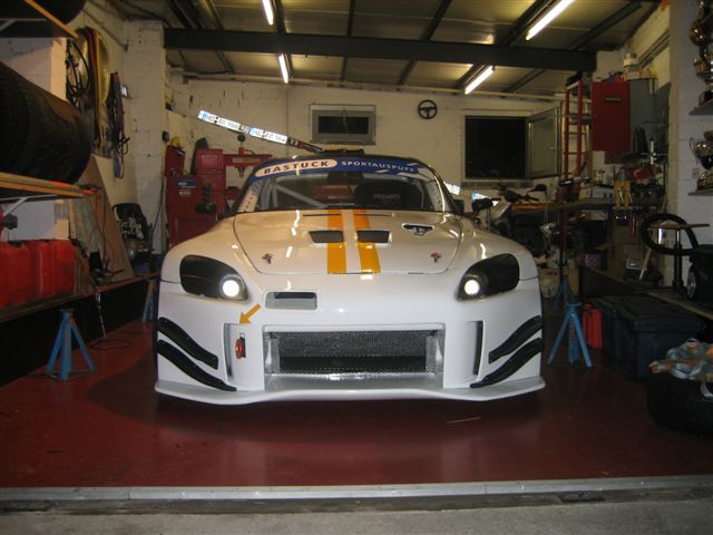

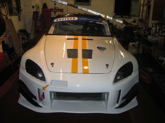

Neueste Variante meiner Schnauze. Der Wasserkühler liegt jetzt im 45° nach vorne geneigt im Schacht. Die Luft wird durch ein Schacht nach oben durch die Haube abgeführt.
Vorteile sollen sein 1.)besser Kühlung und 2.)mehr Abtrieb und 3.) keine warme Luft im Motorraum, im Bereich Einzeldrossel!4.) Schwerpunkt tiefer
Bin mal gespannt wie es Funktioniert.
Dieses Wochenende ist Training und Rennen in Dijon.
hört sich schlüssig an, machen die Japaner ja auch so. Dann berichte mal.
Viel Glück!
ZitatOriginal von JAB
Neuste Variante meiner Schnauze. Der Wasserkühler liegt jetzt im 45° nach vorne geneigt im Schacht. Die Luft wird durch ein Schacht nach oben durch die Haube abgeführt.
Vorteile sollen sein 1.)besser Kühlung und 2.)mehr Abtrieb und keine 3.)warme Luft im Motorraum, im Bereich Einzeldrossel!
warum ist warme luft besser für itb´s?
frieren die sonst ein-so wie nen vergaser ohne vorwärmung?
