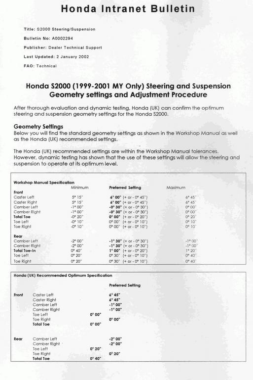

    Für mich ist nach wie vor das größte Risiko, dass das Fahrwerk nicht richtig eingestellt ist.
    AlleAutos die ich kenn führt man erst zur Einstellung, wenn die Reifen nicht richtig ablaufen. Beim S können die sauber ablaufen ud trotzdem zickt er gefährlich rum weil es nicht richtig eingestellt ist.

    Akribische Einstellung des Fahrwerks, mit den UK Werten.

  • Vor kurzem gab es im internen mal ne Diskussion bzgl. Fahrwerkseinstellung. Meine bei der Pässe Tour. Find aber die UK Werte nicht mehr. Evtl. hier mal posten und kurz erklären was sich dann ändert? *weitersuch*

    @Jan_B: Das klingt sehr interessant. Kannst Du mehr darüber erzählen? Evtl. sogar besagte Werte hier posten? Danke schonmal.

  • Ich habe keine besonderen Werte, weil ich nicht so der Raser bin. Aber das erste Mal mit normaler Honda-Standard-Einstellung unterwegs und ich fühle mich richtig wohl.
    Vorher hatte ich immer ein schei.. Gefühl. obwohl die Reifen recht ordentlich abgelaufen waren, hatte vorne und hinten nichts gestimmt! 8o
  • Hat liberation mal gepostet, kann man die mal oben anhängen, geht doch nicht, dass man immer wieder danach sucht......
    Zitat....................
    Welche UK werte fahrt ihr denn?
    VA
    Spur 0
    Nachlauf 6.5
    Sturz -1
    HA
    Spur 0.2 /gesamt 0.4
    Sturz -2
    diese UK werte fahr ich nämlich auf dem ´00er und das fährt sich mit dem Serien Fahrwerk sehr gut.
