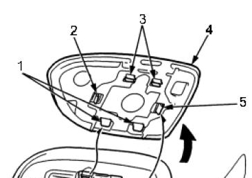

Tolle Zeichnung
sieht irgendwie aus wie " sooooo viel kann man aus einem Spiegel erkennen"
Wie wär es aber wenn du noch beschriftet hättest wo man zuerst drücken muss, dann da,... ![]()
Tolle Zeichnung
