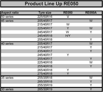

Für 16" gibt es zwar die Hinterreifen aber nicht die vorne.
Siehe Reifen Liste von Bridgestone: -

Bei einem Tel. mit Brückenstein, wurde mir gesagt, das der 050 mehr für gewichtige-Fahrzeuge (Komfort) ist, und der 050-A der Sportlichere ist. Und da auch über den S-03 anzusiedeln ist. Da er aber mit Notlaufeigenschaften gesegnet ist, sollte man dringenst eine Druckluft Kontrolle haben (evtl. auch müssen), da man den Unterschied im normalen Gebrauch fast nicht merkt. Wenn man dann schnell fährt, könnte der Reifen von der Felge rutschen, mit den dazugehörigen Problemen.
Ich müßte dann aber 255/40/17 fahren, weil es ihn nicht in 245/40/17 gibt.
Da weiß ich aber nicht, ob ich das machen soll, mit der Eintragung etc. -

@Jimmy:
für die VA stehst du ja vor dem gleichen Problem: 215/45R17 gibts nicht in der A-Variante...

Da hast du Recht, aber ich fahre 225/45/17 auf der VA, und da gibt es ihn. Habe mich aber jetzt für den S-03 entschieden, das andere ist mir zuviel Heckmäck.
