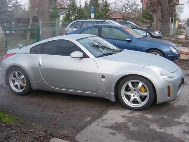

hat jemand ne ahnung of die auf den s 2000 passen?
passen die Felgen vom nissan 350z?

Die Nissan Felgen haben rundum 8JJ oder 8,5 JJ als Option.
Für den S wäre das vorne zu breit, ausserdem sind die ET (Einpresstiefen) zu klein, bei unserem S brauch man je nach Felgen min ET50. -
Original von Igor
Für den S wäre das vorne zu breit, ausserdem sind die ET (Einpresstiefen) zu klein, bei unserem S brauch man je nach Felgen min ET50.Reicht nicht auch eine 45 er ET ohne Modifikationen am Radkasten ?
Kommt auf die Felgenbreite an.
Bei einer 8" hinten reicht auch eine 45er ET. Bei einer 8,5" könnte es schon knapp werden mit ET45.
Original von TJ
Kommt auf die Felgenbreite an.Bei einer 8" hinten reicht auch eine 45er ET. Bei einer 8,5" könnte es schon knapp werden mit ET45.
Ich hoffe du sprichst jedesmal von davon ohne zu ziehen oder so
Wie du in meienr Signatur erkennen kannst, fahre ich selber 8x18 ET45 hinten.
Und ich habe weder gebördelt noch gezogen noch sonst irgendwas.
Aber mehr wird auch nicht gehen, ohne etwas zu bearbeiten. Deswegen denke ich das du die 8,5" mit ET45 nicht ohne nacharbeiten drauf bekommen wirst!
