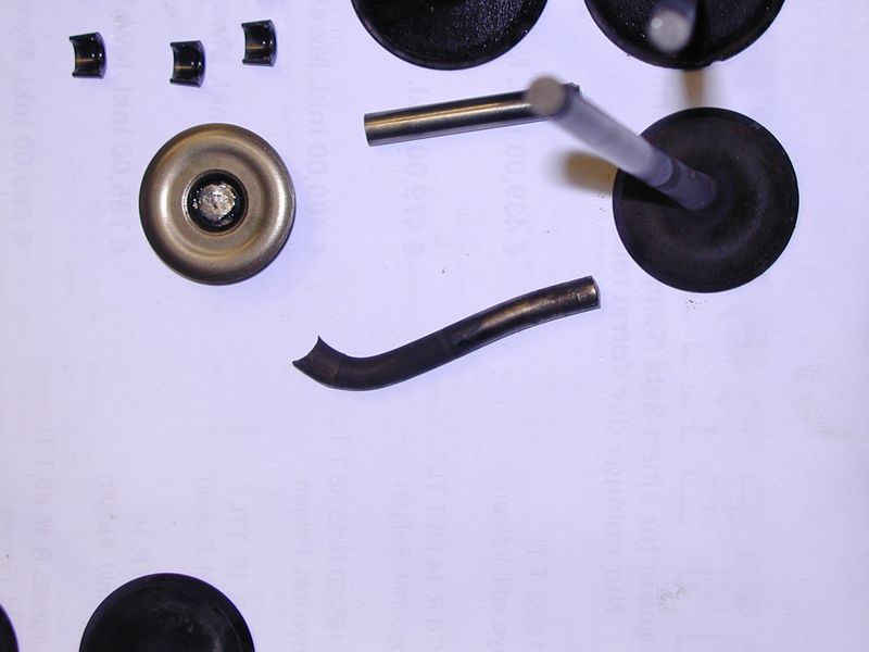

    vor 2 Wochen hat es mich erwischt, Motorschaden bei 37000km.
    Mein S2000 Baujahr 2004 hat im Stadtverkehr bei ~ 60km im 3. Gang plötzlich mit zuckeln angefangen, dann rasselte es, ich die Kupplung getreten, aus.
    Ein Ventil ist abgerissen.

  • Mein Händler hat die abgerissenen Ventile zu Honda Deutschland nach Offenbach geschickt, dort in der technikabteilung, ein Herr Koch, behauptet, dieser Schaden sei typisch für Überdrehung.

  • Honda sagt, weil du ein Ventil hin geschickt hast, das der Motor überdreht worden ist ???
    Der Honda Motor hat noch andere Merkmale, die man prüfen kann, ob der Motor überdreht wurde, wurde das nicht gemacht, darauf bestehen.

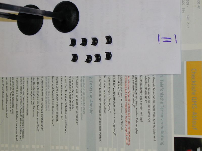

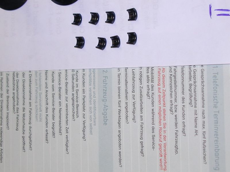

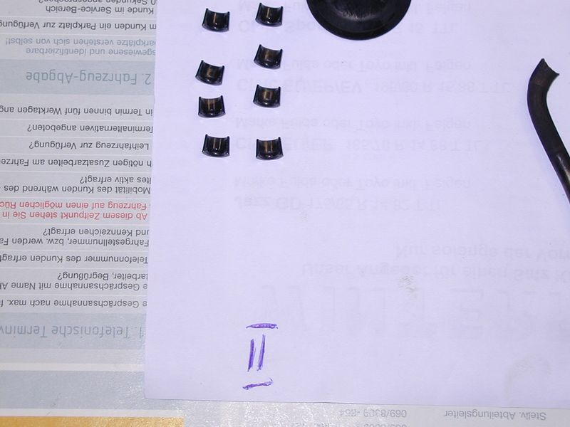

  • Die Ventile und Kleinstteilesind mir per Einschreiben und persönlicher Annahme zurückgeschickt worden.

    das Thema ist jetzt sowieso zu spät, da der Motor zerlegt wurde, diese Teile liegen in meinem Wagen.

    Bei den uns durch Ihren Honda-Vertragspartner zur Verfügung gestellten Bauteilen ist klar erkennbar, dass es sich hierbei um einen Ventilschaden auf Grund von einem Überdrehen des Motors handelt.
    Da es sich hierbei um eine "äußere Einwirkung" und nicht um einen Fehler in Werkstoff oder Werkstatt im Sinne unserer Garantiebedingungen handelt, kann eine Kostenübernahme nicht erfolgen.
