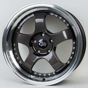

    Nun bin ich bei den Felgen von Rota hängen geblieben: Rota Wheels
    Ich glaube, in einem anderen Thread hier wurde auch schon darüber diskutiert.
    Meine konkrete Frage bezieht sich nun auf das Modell D2 (siehe Bild im Anhang). Diese wird gemäss CH-Website Kuho Racing in 8x18" und 9x18" mit jeweils ET48 angeboten. Würde das reichen für den S2000???

  • :] Habe eben die Mitteilung von Kuho-Racing bekommen, dass die Felgen mit DTC-Gutachten geliefert werden. Ist also kein Problem! :D
    Würden Reifen in der Dimension 245/40R18 hinten auf die 9x18" passen??? Oder wären vielleicht sogar 235/40R18 besser???
