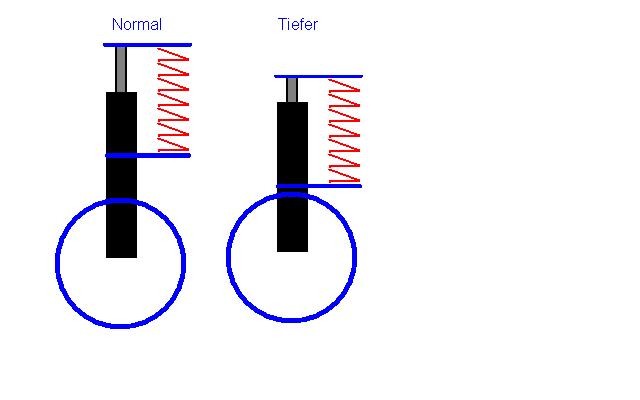

  • habe nenn K&W Gewindefahrwerk drin habe nicht viel federweg vielleicht 3-4 cm würde ich jetzt so aussem Gedächnis sagen.
    kann man rein theoretisch gesehn oberhalb der Feder eine Art Distanzscheibe einbauen, dann würde die feder zwar noch härter werden, aber ich würde mir nich den Kotflügel kaputtfahren, wenn sowas nochmal passiert, ich kriech normalerweise mit schritttempo in unsere einfahrt, aber heute waren es vllt 15-20 km/h war eindeutig zu viel. *heul*

    Na DU bist lustig, wieso glaubst Du heisst das Gewindefahrwerk ?!
    Damit man es hoeher schrauben kann!!!

  • Ich habe das Gewindefahrwerk nicht eingebaut, dass war vom Händler aus schon drin und wenn ich es höherschraube, dann wird er wzar höher, aber die Federung auch weicher oder nicht?
    mfg Marc
    Nein es wird nicht weicher!

    Die Härte der Feder verändert sich doch nicht, sondern der Weg wie weit die Feder einfedert.

    An de rFeder aendert nix, nur der Arbeitsbereich des Daempfers andert udn wenns ein gutes Fahrwerk ist aendert das nix an der haerte.
    Die Feder hat immer die gleiche Laenge udn die haengt von de rHAerte der Feder und vom Gewicht auf der Achse ab udn nicht von der Hoehe auf die mans schraubt.
    Der Weg der Feder anedert auch nicht! ;)
  • eben das mein ich ja auch, also muss man dafür sorgen, dass das Rad wenn es Federt nicht an den kotflügel kommt, also müsste man doch einfach nur oberhalb der Feder ne Distanzscheibe oder sowas einbauen, damit die Feder härter wird(weniger Federt) aber ohne das der Reifen näher an den cotflügel kommt.

    du meinst einen federwegbegrenzer?
    bei mir wird eben die feder nicht beeinflusst wenn man das fahrwerk verstellt, die bleibt immer genau gleich.
    Du wiedersprichst Dir ;) aber DAS ist richtig
