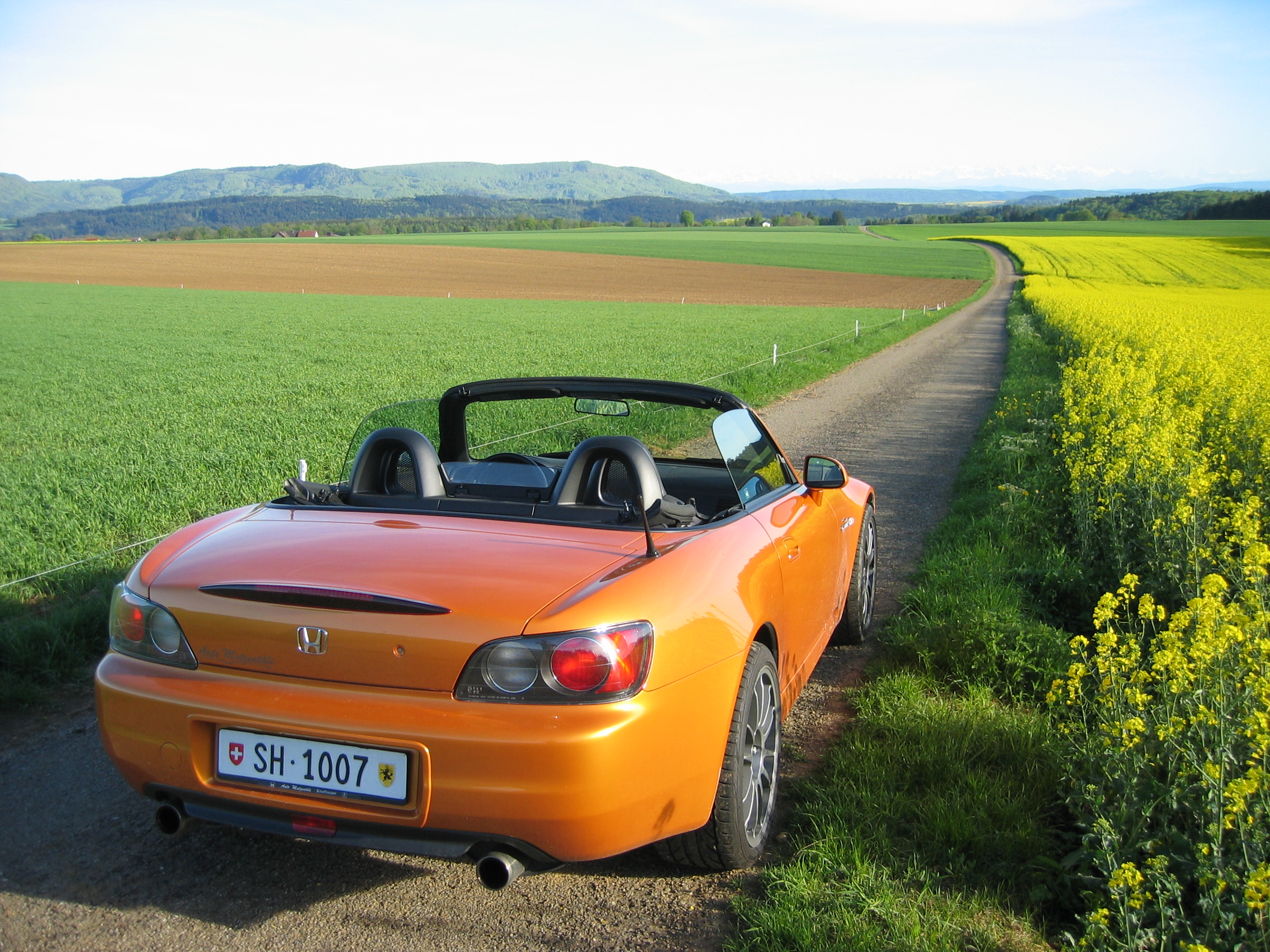

    Nein, hatte ich auf meinem jg2000er drauf, auch am Anfang auf meinem orangen
    vo 8x18 ET 45
    hi 9x18 ET 55
    hat nicht schlecht gepasst mit Bridgestones, es ist allerdings knapp vom Platz her, vor allem wenn er so tief wie deiner ist...! Frag mal im Forum wer sowas mit dem Fahrwerk fährt..
    fittet dann so:
