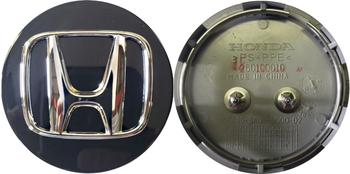

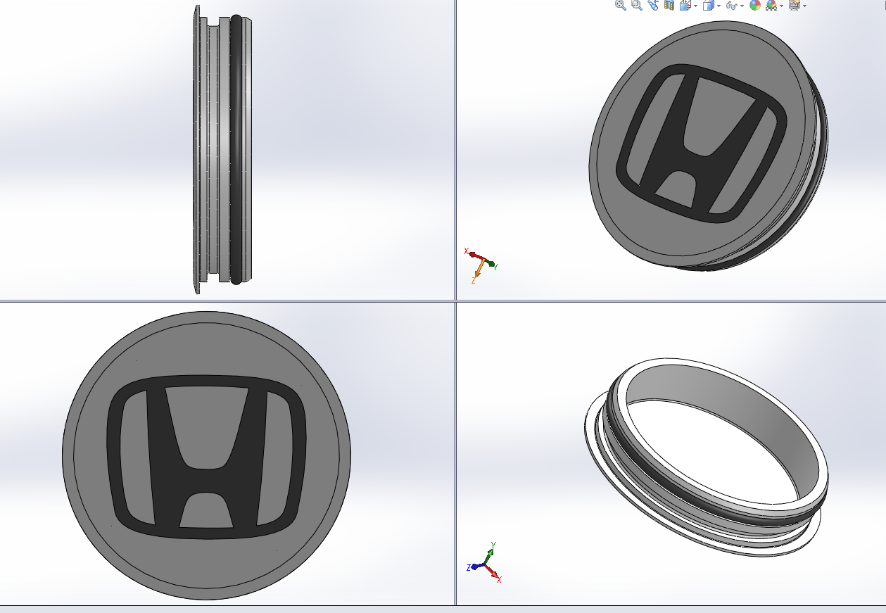

  • Hallo Zusammen,

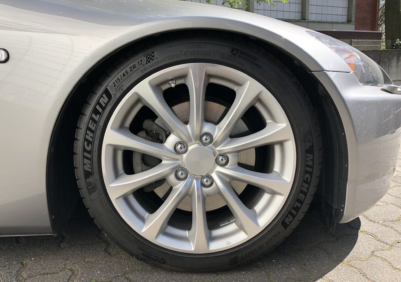

    ich hatte, aus gegebenem Anlass eine Idee, hochwertige Center Caps für meine OEM AP2V2 (passend auch für AP2V1) zu fertigen.
    Diese Plastik Billig-Dinger von Honda kosten selbst schon 150-200€ und wenn da der Lack sich löst (wie bei mir), fragt man sich schon, ob es Sinn macht wieder soviel Geld auszugeben. Neu oder neu lackieren, beides sinnfrei.

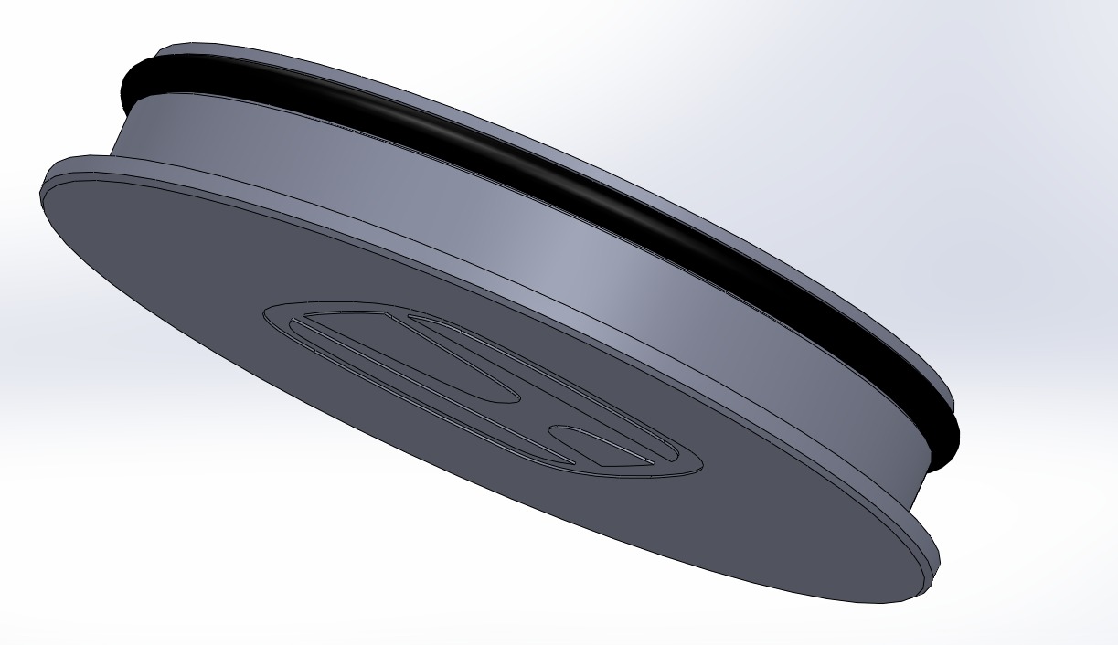

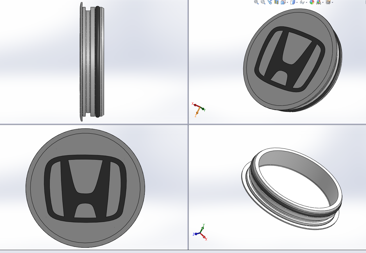

    Mit Hilfe von JagoBlitz ( :thumbup: ), haben wir dann angefangen eine Zeichnung zu erstellen und auch ein 3D Modell anzufertigen.
    Ich habe jetzt ein Angebot für die Fertigung erhalten und die ist nicht ganz billig.
    Daher die Frage, ob ihr hier Interesse habt - dann wird es wie immer günstiger.
    Zunächst belaufen sich die Kosten auf ca. 60€/Stück ab 100 Stück.
    Aber wenn wir mehr als 25 Leute/Fahrzeuge hier zusammen kriegen, dann kann man da noch was machen und natürlich auch weitere Angebote einholen.
    Individualisierung ist auch möglich, wie zB. die Lasergravur und das Eloxat. Nur dann muss man auch etwas mehr zahlen...
    Natürlich bin ich offen für Ratschläge, Betriebe und und, also her damit.

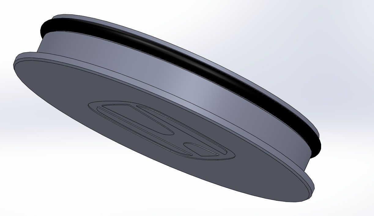

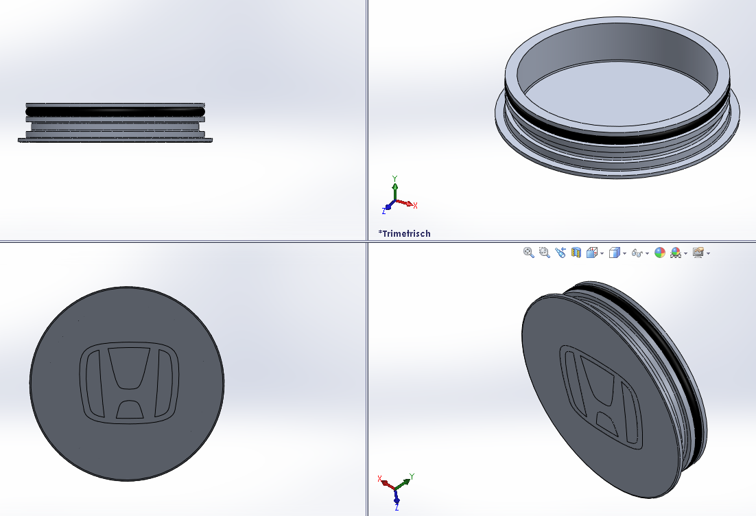

  • - Material Aluminium -----6061, 6082 oder etwas ähnliches, was sich gut eloxieren lässt
    - mögliche Oberfläche /Finish ----- Feingeschlichtet/ Eloxiert
    - Gewicht ------das aktuelle Design hat ca. 40g
    Das waren bis jetzt meine Annahmen.

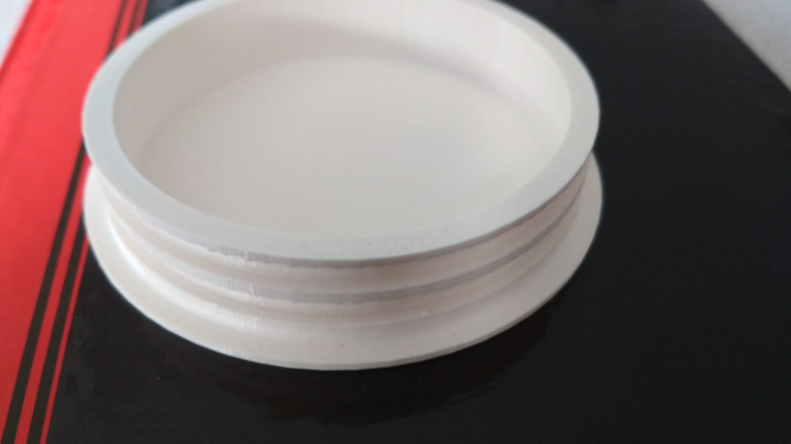

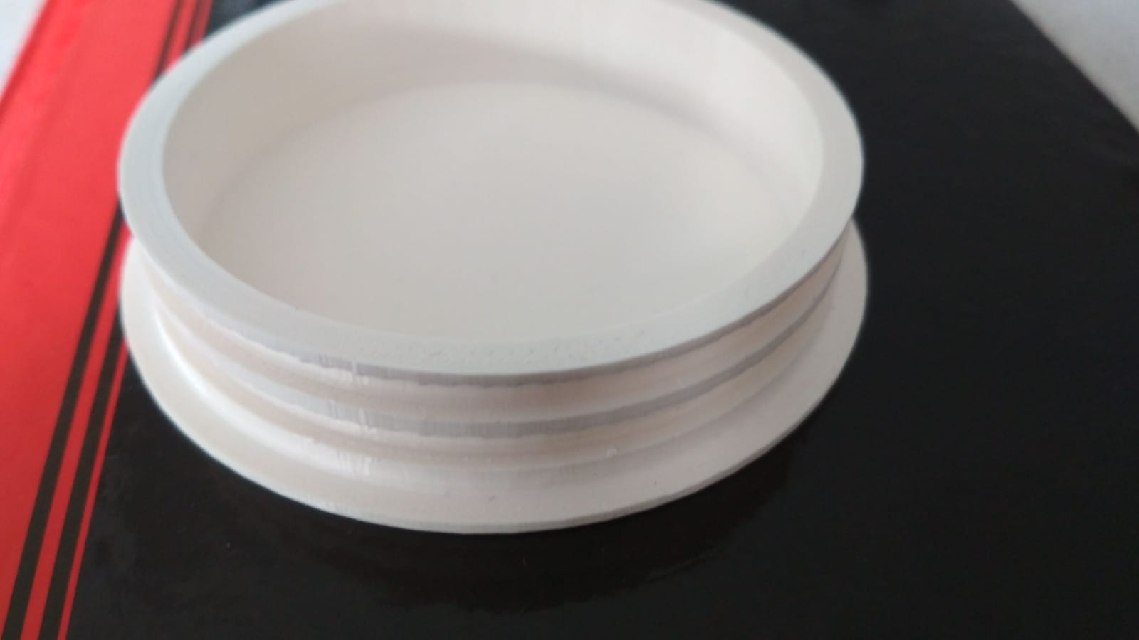

    Bisher war die Idee von Berz die Kappen mit einem O-Ring zu befestigen - ähnlich der Center Caps von Rays:
    https://www.nengun.com/rays/volk-raci…ype-center-caps
    Am Wochenende wollte ich mit einem gedruckten Teil (das weiße) mal testen und checken, wie sich das mit verschiedenen O-Ringen montieren lässt und wie gut das hält.
    Wenn jemand Optimierungsvorschläge oder mögliche günstige Lieferanten hat, immer her damit.

  • Die Maße wurden nochmal angepasst. Der hoffentlich letzte Prototyp wird demnächst gefertigt. Dann sehen wir weiter.

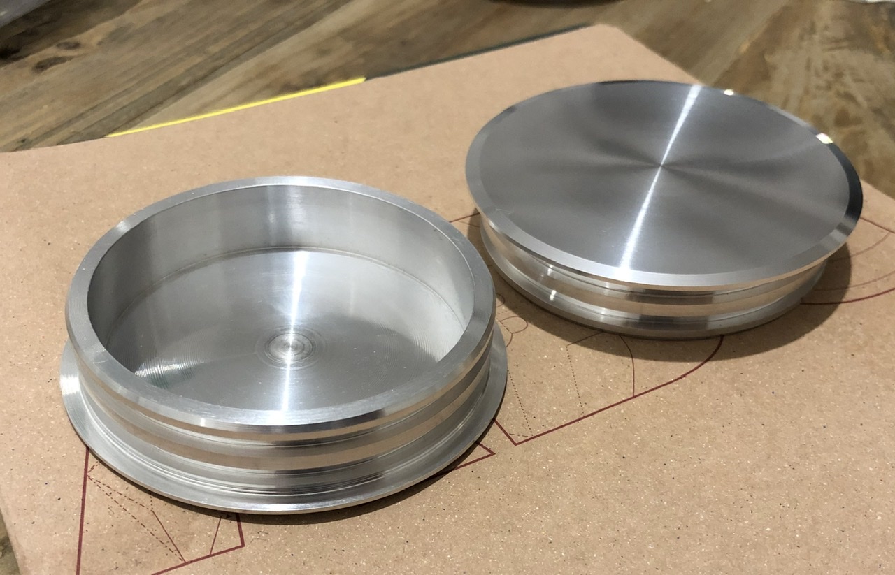

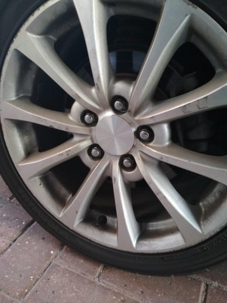

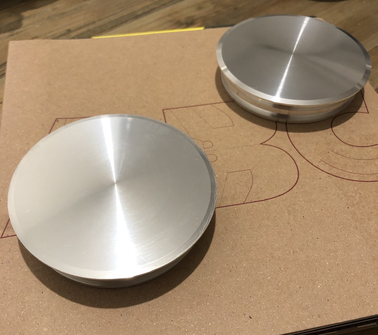

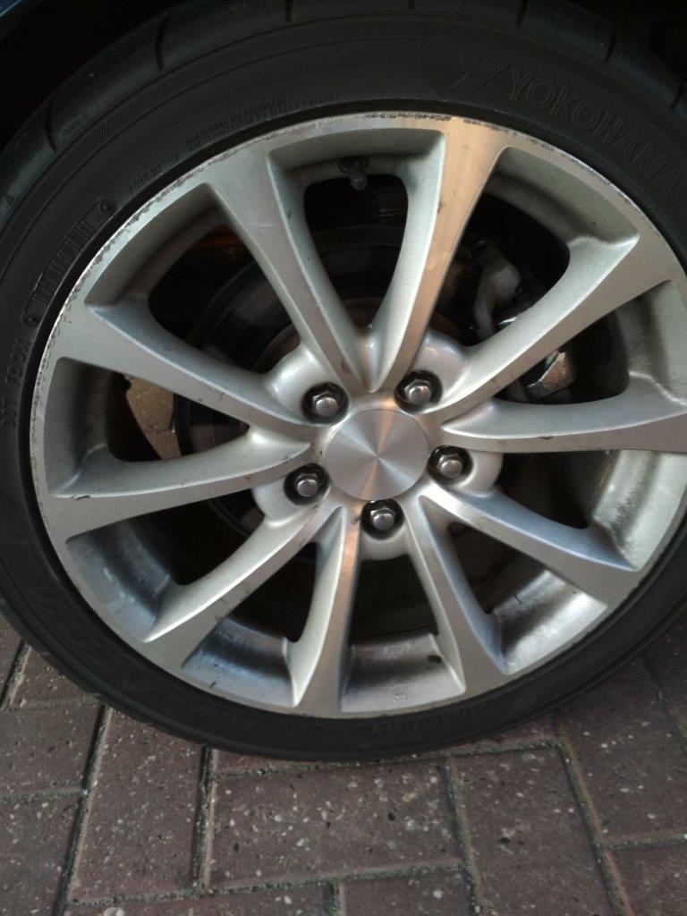

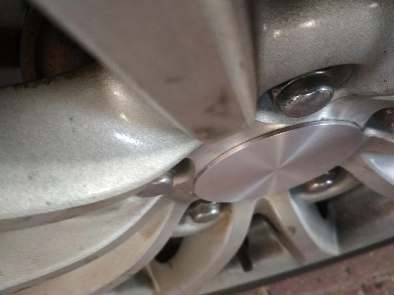

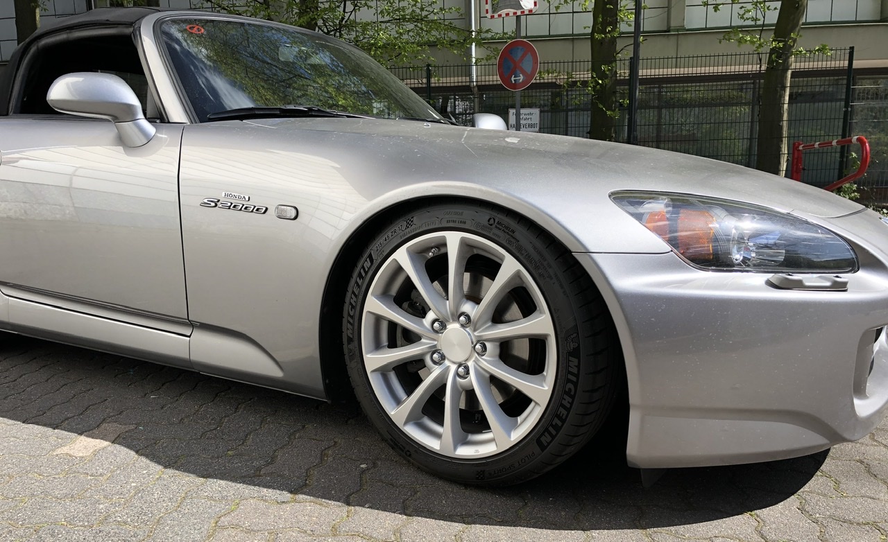

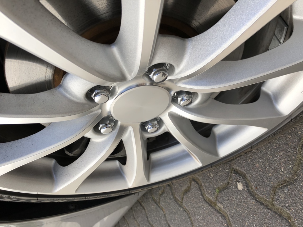

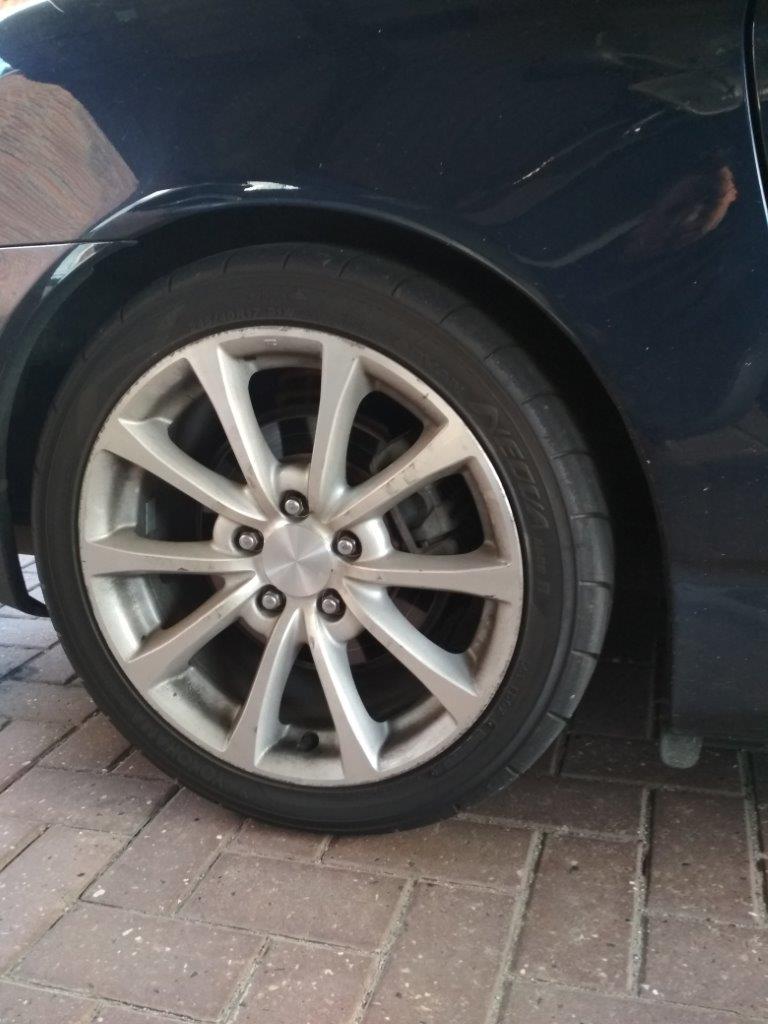

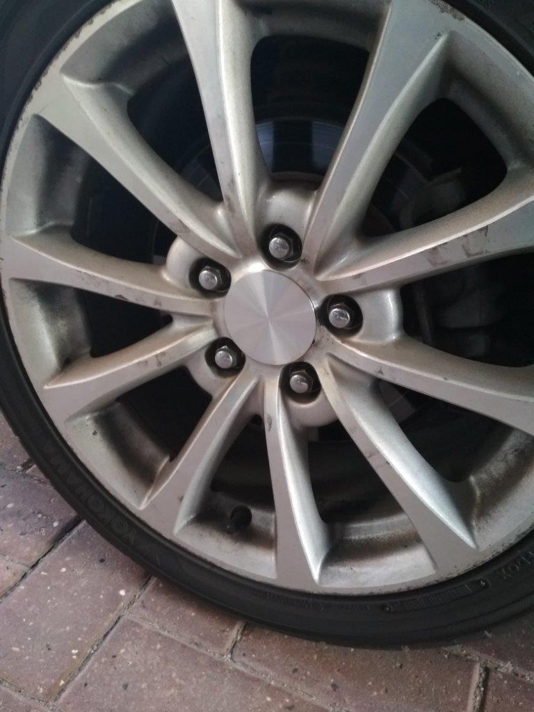

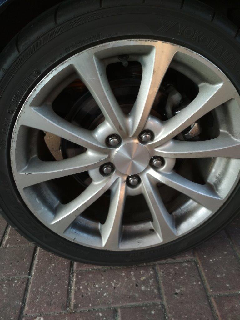

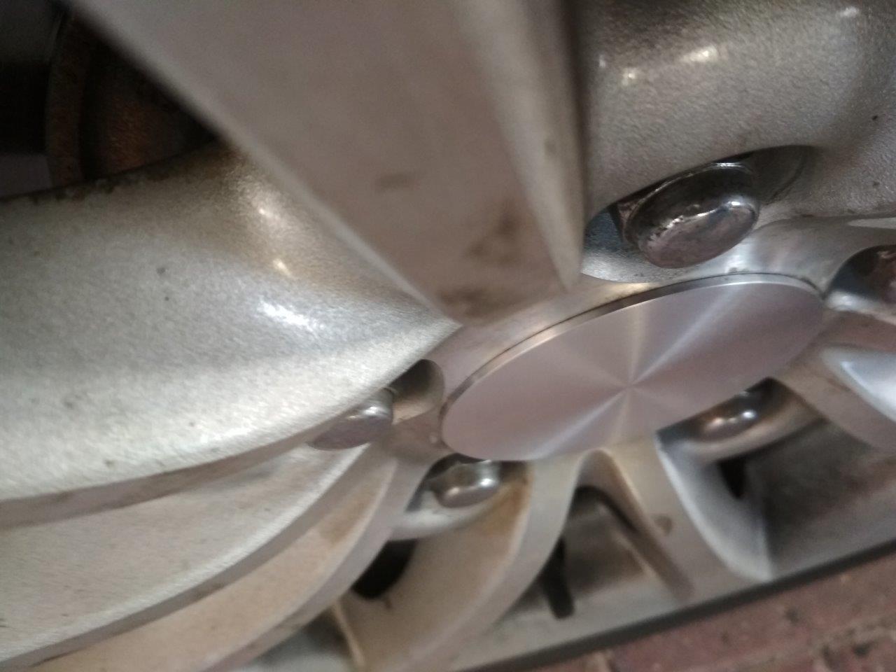

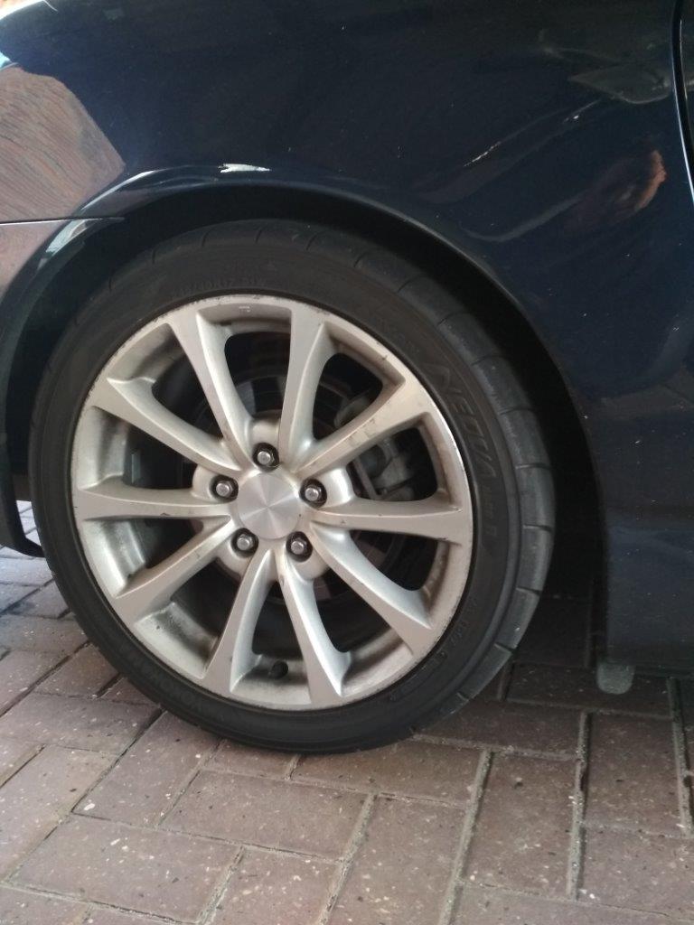

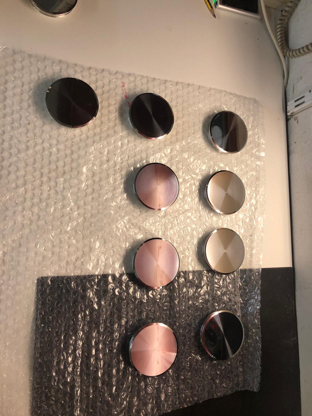

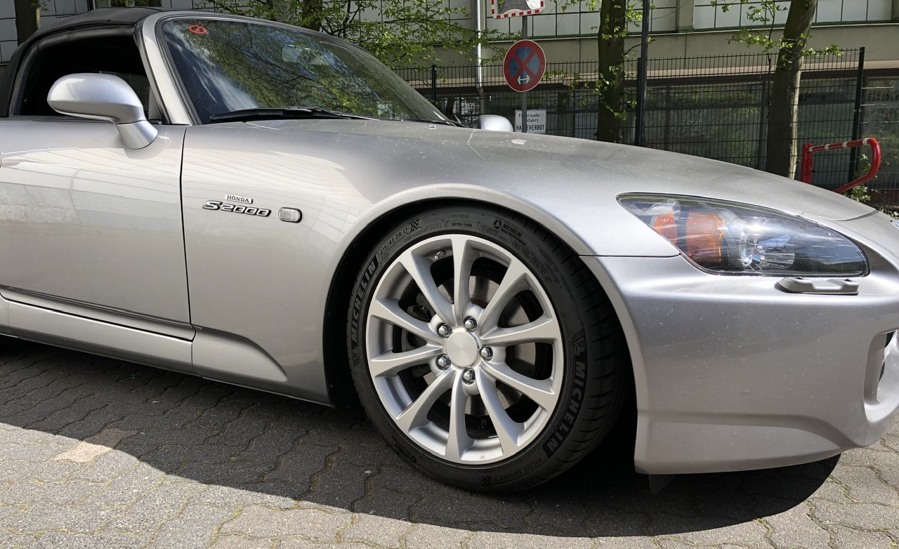

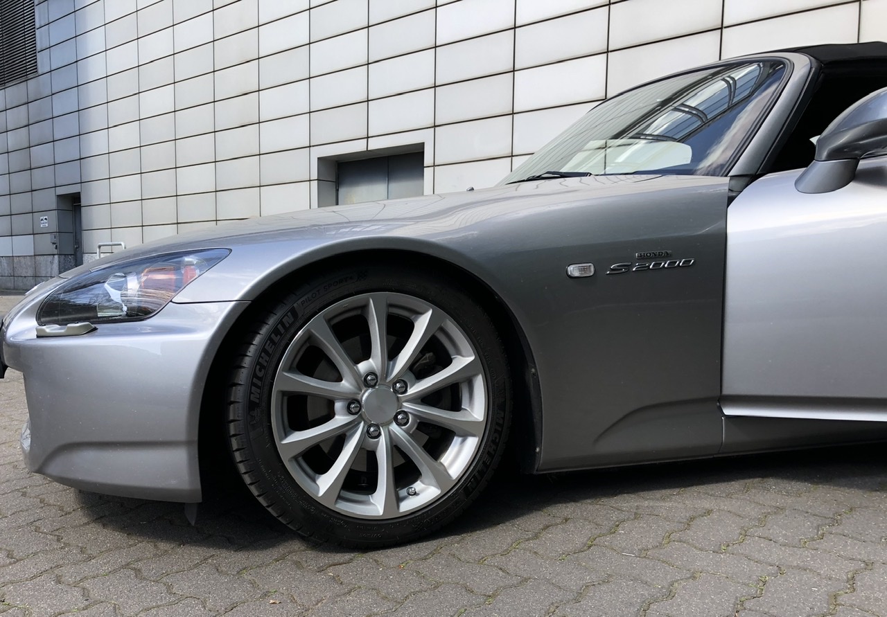

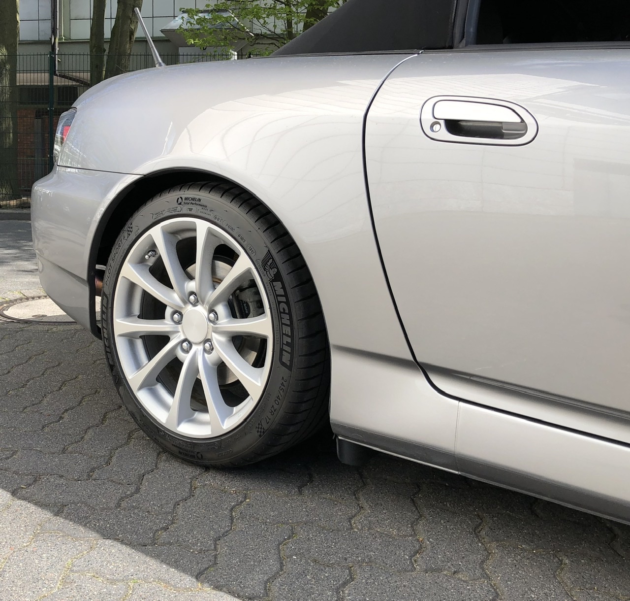

  • Maße sind gefunden.
    Hier ein paar Bilder (sorry, wegen der dreckigen Felgen):
    Die finale Version erhält noch eine Fase wie die OEM Caps.
    Einmal editiert, zuletzt von JagoBlitz (29. September 2018 um 00:45)

    es scheint eine große Schwankung beim Durchmesser zu geben. Bei meinen Felgen ging die Prototyp-Cap ohne Probleme rein, bei Berz' Felgen gab's Probleme.
    Es wäre sehr hilfreich, wenn ihr den Innendurchmesser eurer Felgen über den Winter messen und hier posten könntet.
    Vielen Dank.

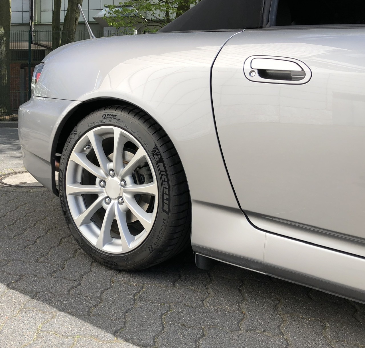

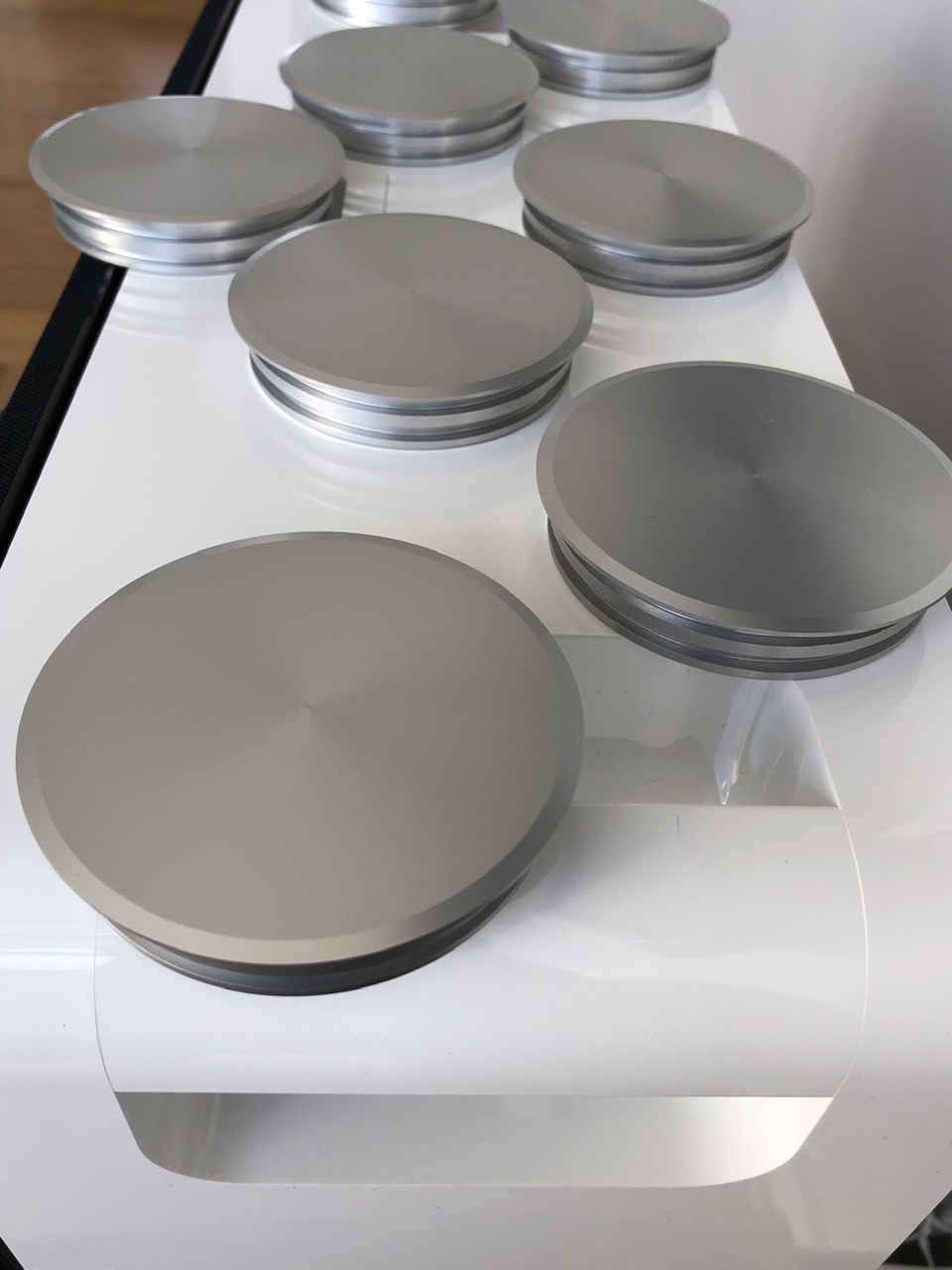

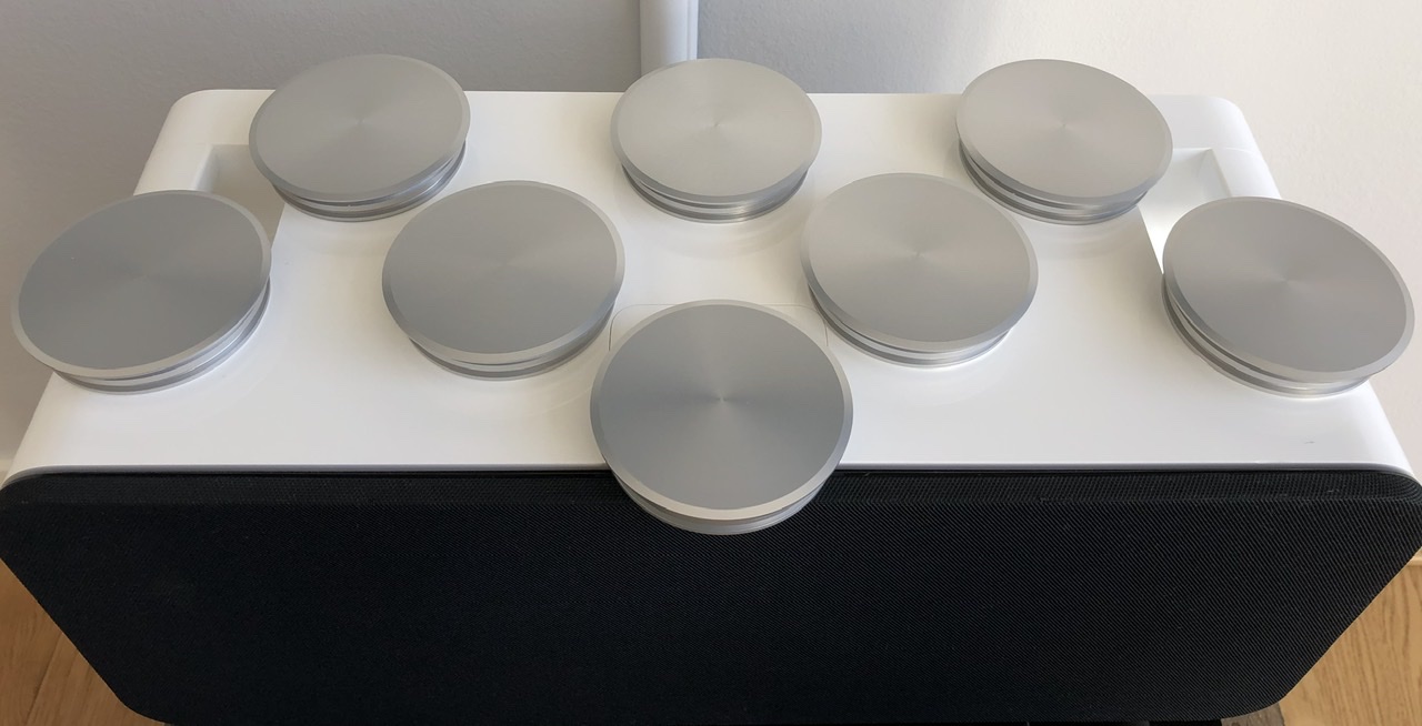

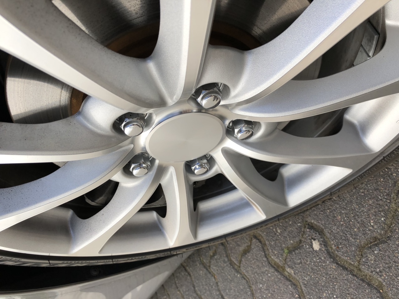

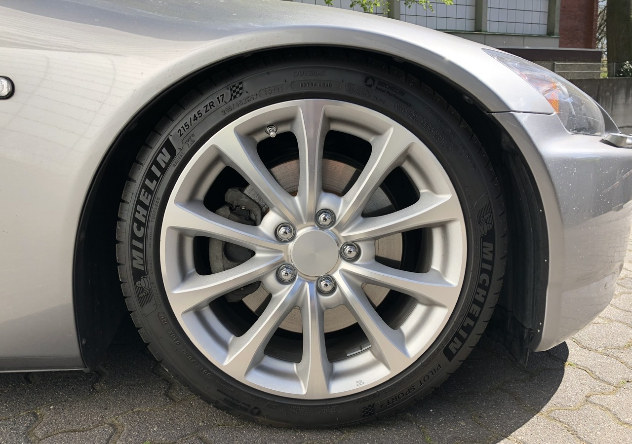

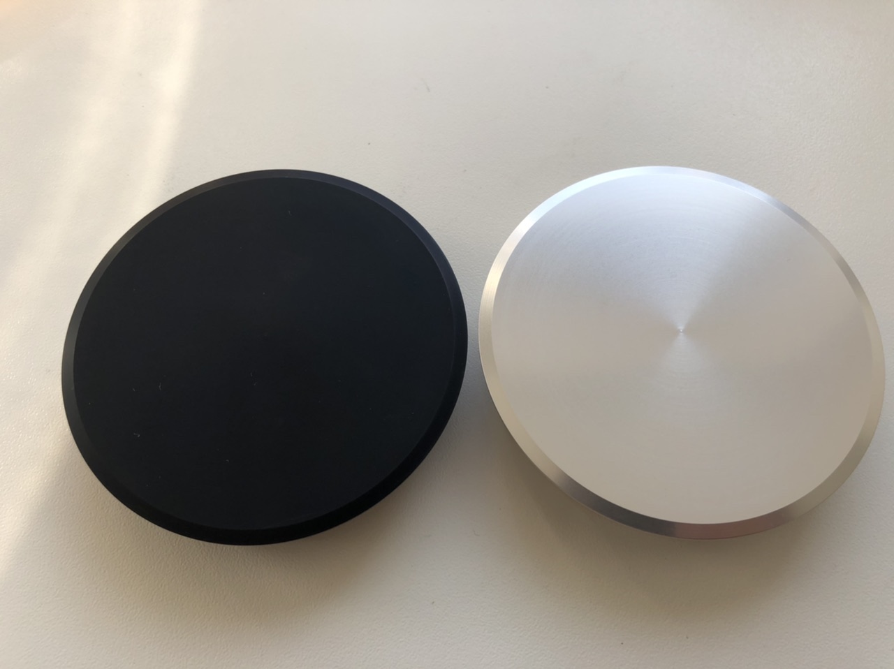

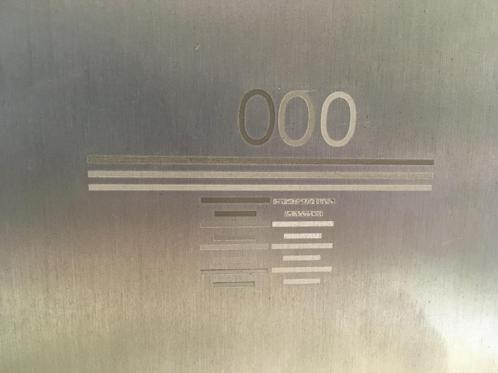

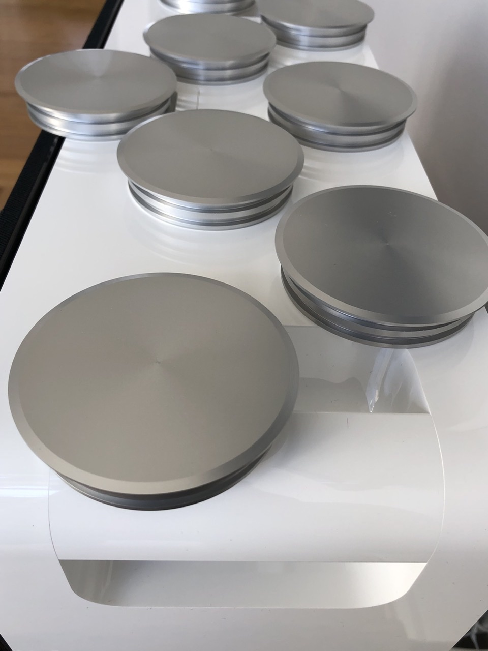

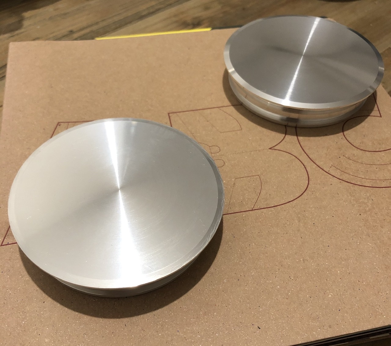

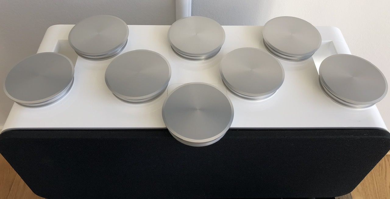

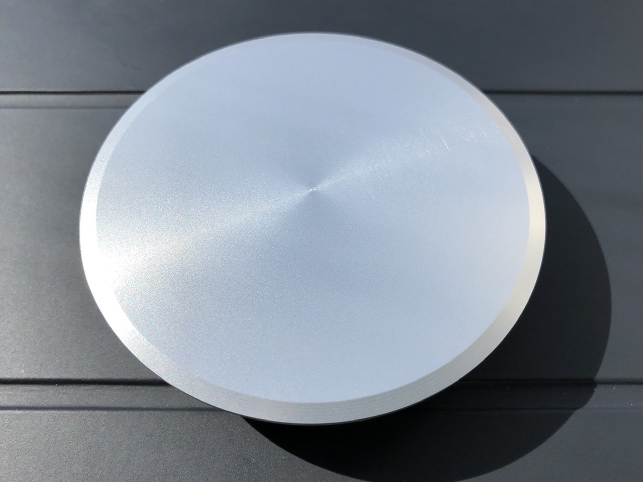

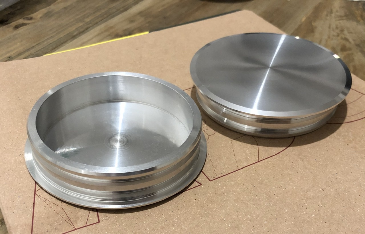

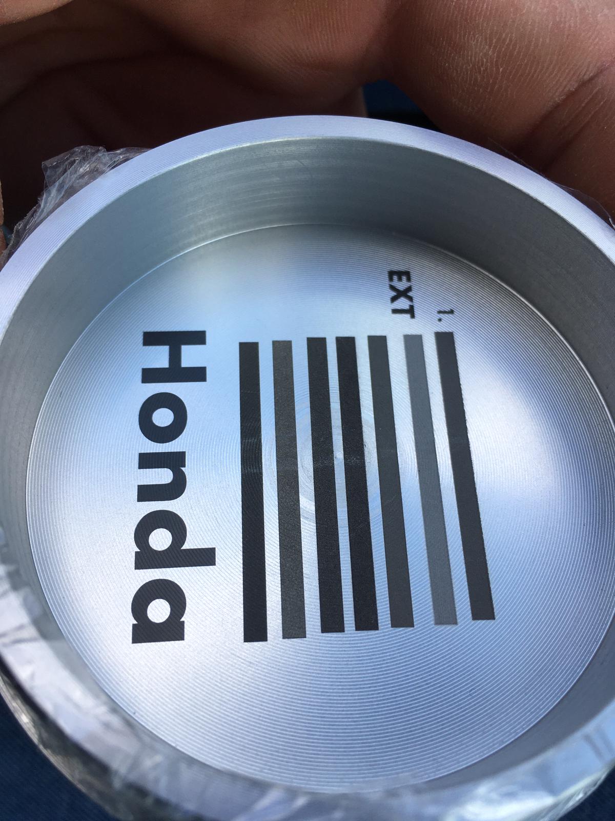

  • So, ein kleines Update!
    Auch hier sind die Gedanken stets bei dem Thema gewesen, da ich seit dem Kauf neuer V2 ohne Kappen rumfahre.
    Da aber nicht genug Interessenten zusammengekommen sind und auch die Betriebe mehr als dürftig in der Kommunikation sind und nichts anbieten - irgendwo verständlich - habe ich mich entschieden für mich selbst 8 Stück fertigen zu lassen und das auch nur mit nett fragen möglich über einen guten S Freund, der einen Kumpel hat usw.: Danke @JagoBlitz!! :love:
    Das Ergebnis ist Hammer. Passgenauigkeit sollte sehr gut sein, da wir das noch angepasst haben. Die Tage stecke ich es auf.
    Die müssen noch eloxiert werden und ein Lasergravur-Gerät habe ich mir gegönnt, womit ich aber erstmal arbeiten lernen muss. Der Fantasie sind dann keine Grenzen gesetzt.
    Durch das Eloxal (transparent), passt sich der Farbton noch etwas an (dunkler) und sollte perfekt zum Silver meiner V2 passen.
    So wie der Zufall aber will, kann ich vielleicht eine Kleinserie machen lassen, wenn weiterhin Interesse besteht. Dachte so an 40 Stück (10 Fahrzeuge) - können wir nochmal ne Abstimmung machen bitte?
    Preislich wären wir bei ca. 160€ - dann aber mit Eloxat (kläre ich noch bei einem Hamburger Betrieb) und Lasergravur - Versand inkl.
    Aber ohne Gewähr erstmal. Vielleicht wird es ja billiger - keine Ahnung.
    Ich werde berichten.
