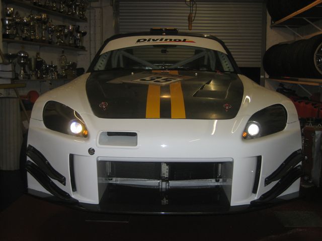

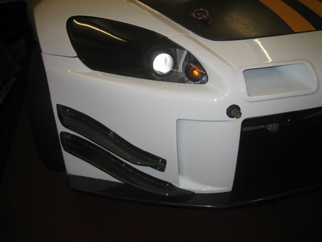

Scheinwerfer minus 5kg
  • For racing, das ist genau auf was es draufan kommt, super sache!!

    mehr Bilder gibt es wieder wenn der Wagen auf seinen Rädern steht und fix und fertig ist (ca 4-8 Wochen).
    Anbei ein Auszug aus den Änderungen:
    Mugen Steuergerät
    Mugen Ansaugtrakt
    Mugen Krümmer
    Schrick Nocken
    Motordämpfer
    Auspuffanlage einflutig
    ÖlKühler
    Diff-Kühler
    Alu Wasserkühler
    Domstrebe
    Antriebswellen Spacer
    Distanzscheiben
    D66 Fahrwerk
    Große 4 Kolben Bremse vorne 350mm
    Große 4 Kolben Bremse hinten 250mm
    J´s Racing Bodykit
    Scheinwerfer Einzelanfertigung
    Karbon Motorhaube
    Karbon Hardtop
    Karbon Türen
    Karbon Heckklappe
    Karbon Heckflügel
    Sicherheitszelle geschweißt
    geänderte Aufhängungsteile Fahrwerk
    und und und ..........
