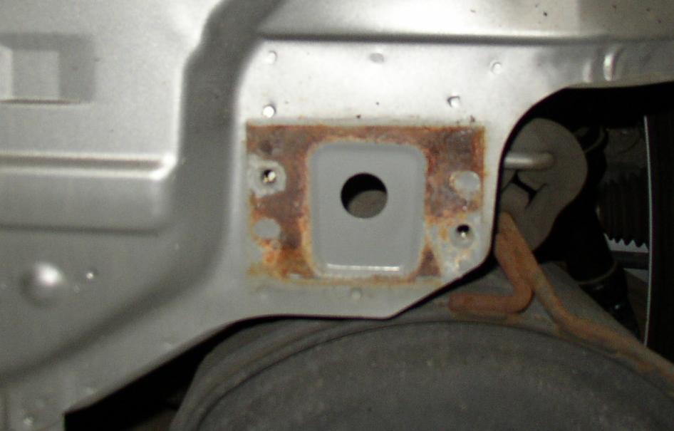

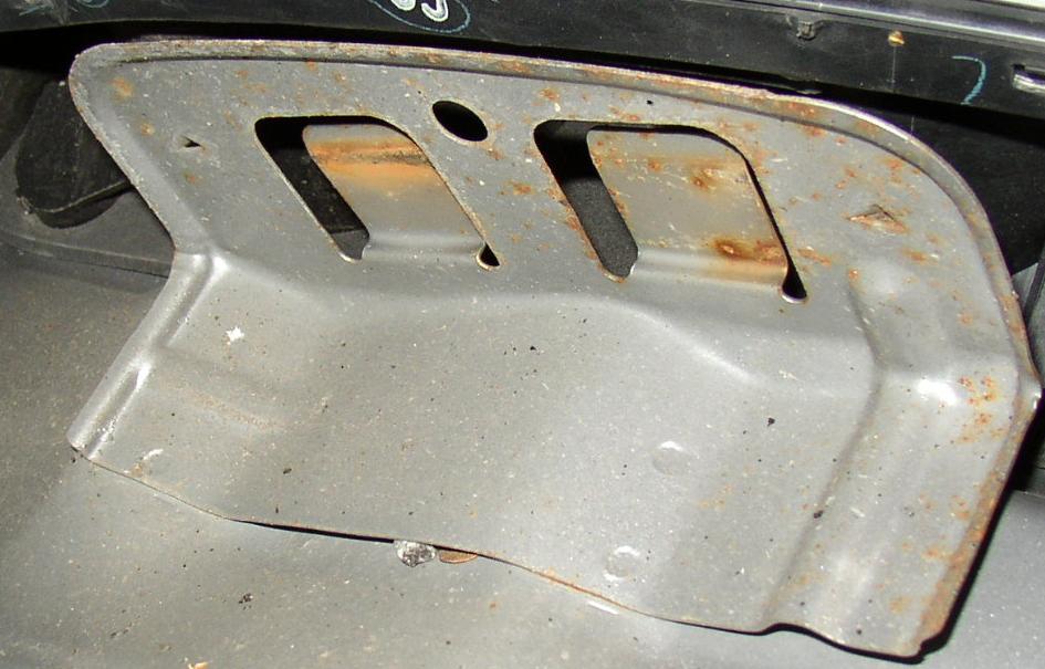

    Möchte auch keinen mit meinem Geschwafel langweilen :?: aber habt Ihr schon mal die hintere Stoßstange und dann den Metallträger dahinter abgeschraubt, erschreckend, ROST 8o.

  • @S (Alex) 2000
    ist dass bild front oder heckansicht
    wo genau

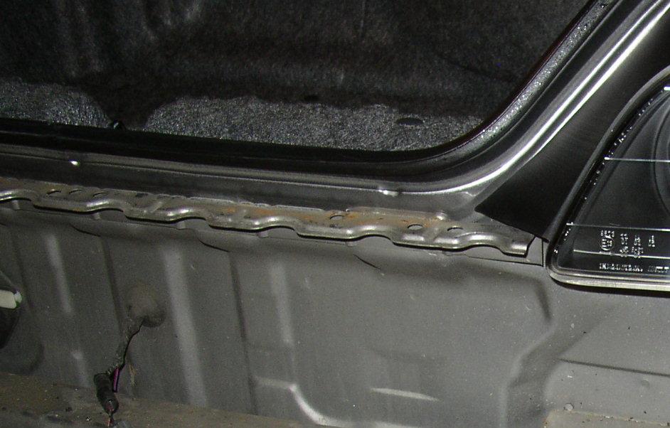

  • ah jetzt ja
    da sammeln sich bei mir zwischen heckschürze und karosse immer so kleine steinchen
    kann auf die dauer auch nicht gesund sein
    wirken bestimmt wie schmiergelleinen

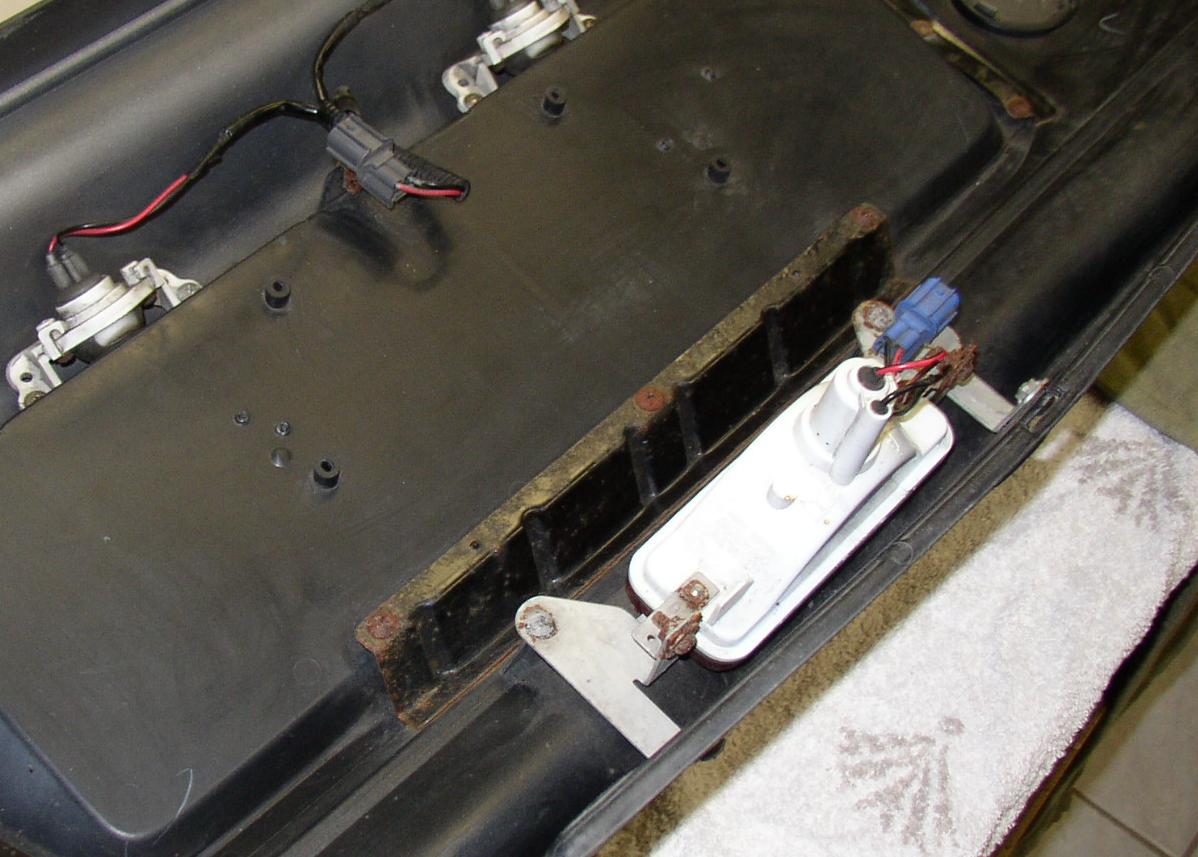

    Nerven mich auch immer, ich klopfe die beim Autowaschen immer raus. Vor allem sammeln die sich auch im Nummernschildhalter (das lackierte in die Stossstange integrierte teil) von hinten her.
    Ist wohl nicht so toll geschützt dort.

    als ich dass zum ersten mal bemerkte habe ich mir nen kopf gemacht wo kommen nur die steine her .
    die können ja nur durch luftverwirbelungen oder sog hinter diesen nr schildhalter kommen
    als ich die hks bei meinem s montierte habe ich den halter innen mal mit silikon ausgespritzt .brachte aber auch keine besserung .
    s alex 2000 die bleche müsste man ja entrosten und mit einer vernünftigen rostschutzfarbe oder unterbodenschutz behandeln .
    wenn man die schürze gerade demontiert hat kann man es ja durchführen . ich schau mal am we trotzdem bei mir nach :roll: :?

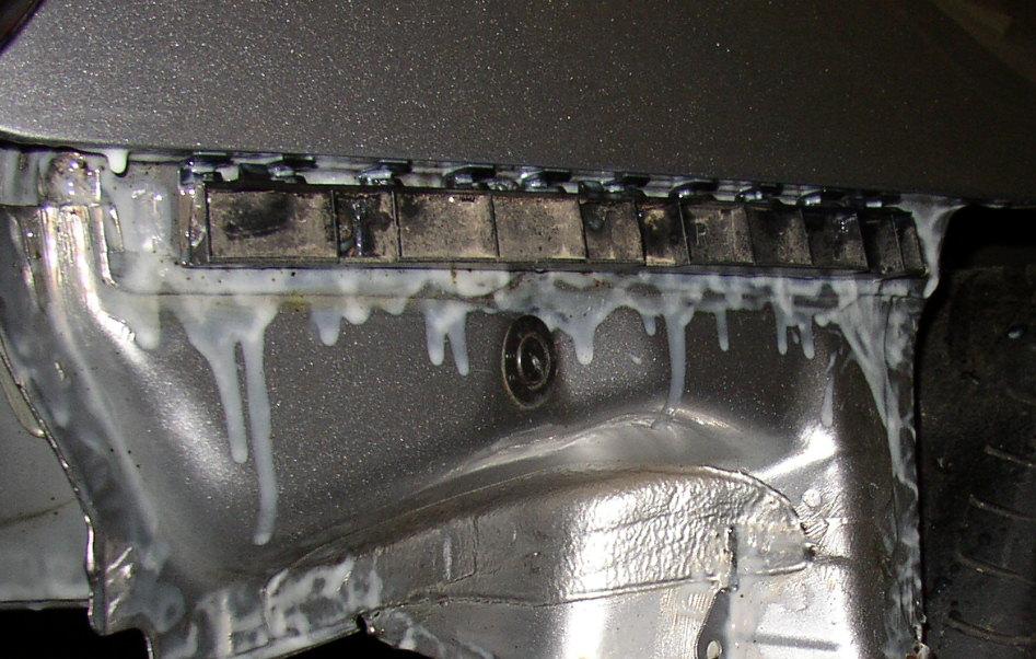

    Original von S (Alex) 2000
    Kenn' ich die Ecken, deswegen geflutet.
    wo ist das jetzt genau?
    und mit was hast du geflutet?
    danke!
  • Hallo,
    also das ist die Heckansicht hinten rechts ohne Stoßstange. In dieses schwarze Plastikteil wird die rechte 'Seitenwange' der Stoßstange geklemmt.
    Geflutet mit Hohlraumkonservierung, die bleibt lange elastisch. In Hagen bei Honda haben die so 'ne klebrige Versiegelung, die läuft nicht so wie ein Rinnsal, daher für solche Oberflächen gut geeignet.
    Für Hohlräume nehme ich diese normale dünnflüssige, bräunliche Pampe.
    Gruß Alex
