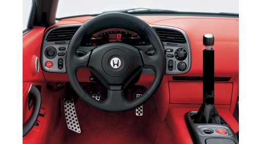

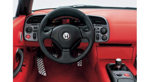

Na gut, dann nehmt dies
vorher:
nachher: -
UI!
Der obere gefällt MIR natürlich wesentlich besser -
