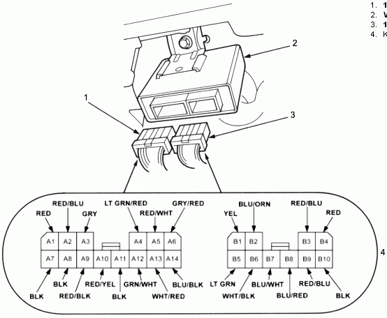

  • Wie gesagt, ich kann versuchen einen Stecker u buchse zu bekommen von einem zerlegten S.
    Aber sicher bin ich mir nicht :?
    und zeitlich hauts gerade auch nicht hin... :-|

    Original von McHeizer
    Neee, Jungs, so wird das wirklich nix! :lol:
    Ich brauch ja auch nicht nur EINEN Satz aus nem havarierten S sondern ne Bezugsadresse, wo man die Teile kaufen kann!!!
    Schließlich gibt es ja hier mehr als einen Interessenten für das Teil....
    Wie gesagt, die Schaltung steht und sobald ich die Stecker/Buchsen habe kann das DIng in die Produktion gehen. Ich kann die Platine eben nicht produzieren lassen, wenn ich das Layout nicht fertig habe, und dazu brauch ich die Stecker....
    Also.... wer traut sich zu den Hersteller bzw. eine Bezugsadresse für 10-20 Stecker / Buchsen heraus zu bekommen? Wer nimmts in die Hand? :roll: 8) 8) 8)

    Original von Tyson81
    Ich schlage mal ganz lax vor: https://s2k.de/www.conrad.de da gibbet alles im E-Bereich....
    Oder benötigst du es spezifisch von nem S?
    Hm, wir brauchen die Stecker und Buchsen vom Verdecksteuergerät des S, ich glaube das wird nix mit Conrad. Hat jemand das Ding mal ausgebaut, wer ist denn der Zulieferer?

  • Ich denke, in einer Honda-Werkstatt sollte sowas zu bekommen sein. Denen könnte das ja auch kaputt gehen beim Aus- und Einbau, und dann würden die in ihrem Lager sicher die richtigen Teile finden.
    Also wenn mir einer sagt wie die aussehen oder wo genau die sind, frage ich mal in meiner Werkstatt nach.

  • Vielen Dank für die Zeichnung... ;)
    also: Habe das gleich mit meinem Händler besprochen. Und er sagt, es gibt weder die Stecker noch die Buchsen einzeln.
    Er ärgert sich auch immer bei sowas, wenn etwas abgebrochen oder angeschmort ist. Dann muss er immer basteln, weil es Stecker nur mit dem gesamten Kabelbaum und Buchsen nur mit der Steuerung gibt.
    Von daher: Sackgasse.
    Muss man was anderes basteln. Aber Dir fällt da sicher eine gute Lösung ein, oder? Ich habe nämlich spontan nur im Kopf, da nochmal ein Standard-Adapter dazwischen zu basteln. Den kann man dann auch in Deiner Lösung ansteuern, und dann ist es wieder Plug&Play :roll:
