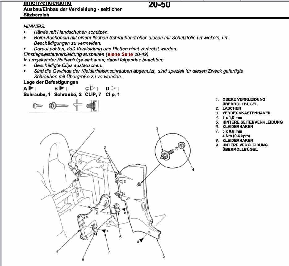

  • Da musst du wohl irgendwie von Richtung Verdeckkasten dran, und dann scheinen das zwei Teile zu sein, dummerweise nicht vorne und hinten, sondern oben und unten. Schau dir mal die Ex-Zeichung dazu an.

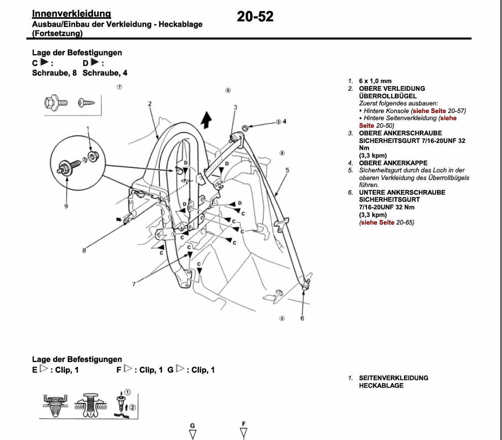

  • Erstmal Danke für die Antworten!
    Ich hab im Forum schon gesucht und den Thread von Karsten zum Überrollbügel kannte ich schon. Nur schreibt er nicht darüber wie er die Verkleidungen abbekommen hat -oder wieder drauf :?
    Das Honda Manual hatte ich gestern schon ausgiebig durchgelesen aber auch nix zum Ausbau gefunden. Dass die Teile verklebt sind (Danke Jan für den Tipp!) wird da natürlich nicht aufgeführt :x

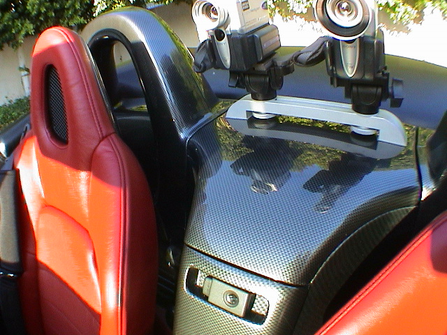

  • Hallo blafasel,
    die nächste Vorstellung über die Qualität des "Jemanden", der Teile mit Echt-Carbon überzieht, kommt demnächst.
    Habe meine Kopfstützenabdeckungen zu ihm geschickt.
    Denke mal, die kommen nächste oder übernächste Woche zurück.
    Werde dann natürlich auch Bilder posten (auch als Vergleich zu der gezeigten Folien-Lösung).
    Gruß Reptiel :o
  • Hallo Reptiel,
    morgen gehen die Instrumentenabdeckung und die beiden Lenkradabdeckungen an den Herrn Austermann raus. Ich hoffe die sind dann bis Ende April fertig, habe noch nicht mit ihm geredet.
    Wenn Du von den Kopfstützenabdeckungen sprichts, meinst Du dann die Verkleidungen des Überrollbügels?
    Wie schnell ging das bei Deinen Teilen? Freue mich schon auf Deine Bilder, ich poste meine auch wieder wenn ich komplett fertig bin.
