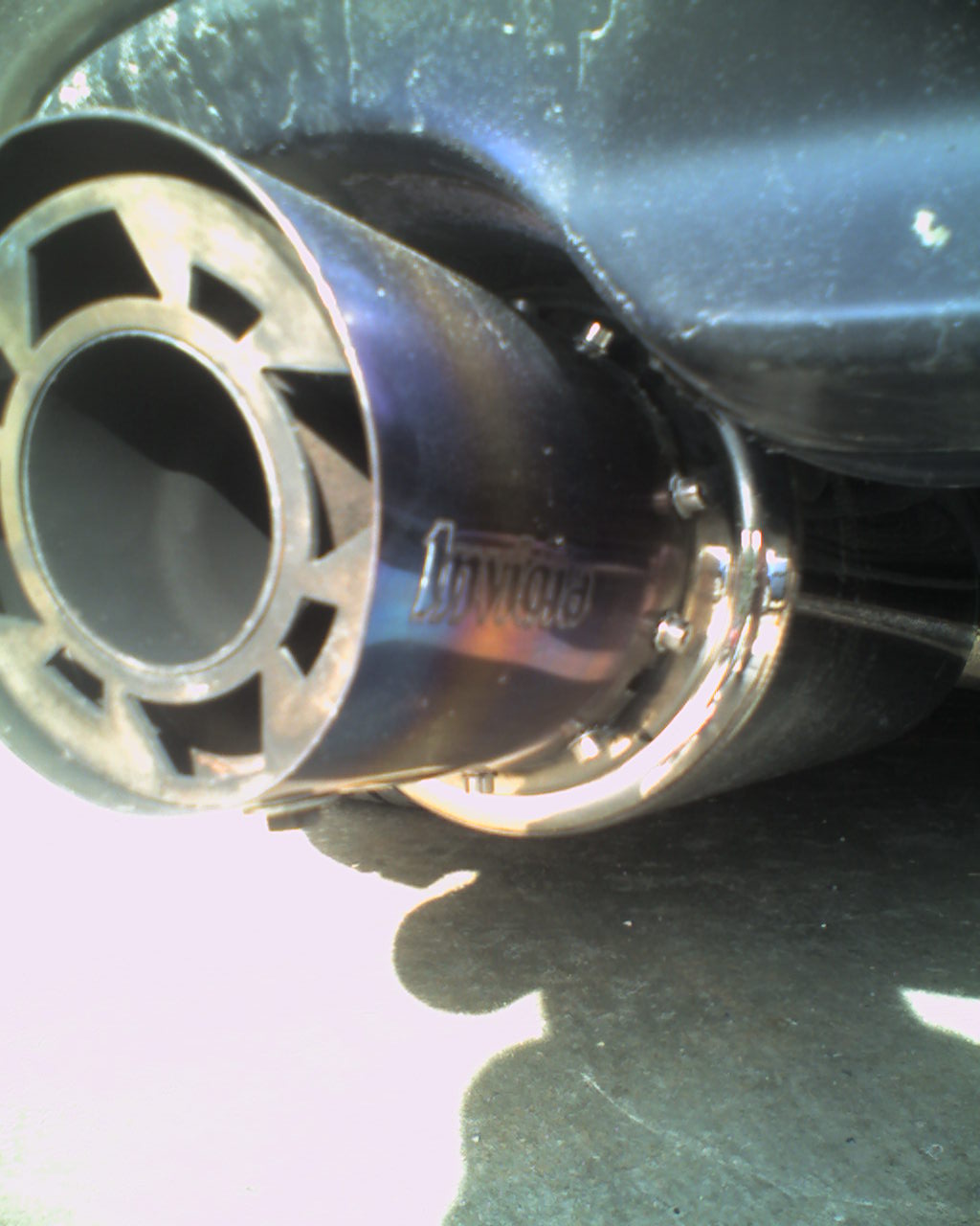

    Folgendes Problem, daß hier vor einger Zeit schon einige berichtet hatten:
    Bei meiner neuen Invidia (Endrohre aus Titan) sind die Endrohre nicht mit dem Endtopf verschweißt (Titan und Edelstahl verschweißen ist wohl etwas kniffelig), sondern genietet. Nun lösen sich die Nieten und "rasseln".
    Was habt ihr dagegen unternommen? Einfach neue Nieten rein, die sich dann vermutlich irgendwann wieder losvibrieren? Oder geschraubt (welche Schrauben genau, Durchmesser, Länge?), oder doch schweißen lassen?

    Hab schon einmal die Nieten erneuert, ging ne Weile gut, jetzt wieder das gleiche. Das Problem sind die Silencer, die an das Endstück vibrieren.
    Hab letzte Woche meine Invidia weggemacht, da ich zum TÜV mußte, und nun steh ich vor dem gleichen Problem, was nun :roll: :x.
    Schweißen geht auf keinen Fall, hab ich schon abgeklärt!
    Vielleicht Hartlöten :roll:
    Entweder Schrauben oder ich laß neue Endstücke drehen aus Edelstahl die ich dann bei mir im Geschäft anschweißen lasse.

    wenn Ihr die Endrohre anschraubt, dann nehmt EDELSTAHLSCHRAUBEN, sonst rosten die euch wieder ab. An das Gewinde muß unbedingt eine Loctite Schraubensicherung.
    Wenn ihr nietet, ist da eventuell ein Zwischenraum zwischen den beiden Rohren?? Könnte man zB. mit Auspuff GumGum ausfüllen, dannn gibt es weniger Vibrationen.
    Wenn ihr das Endrohr gegen ein Edelstahlrohr austauschen wollt, dann könnte ich eines günstig bei mir in der Firma kaufen. Bräuchte nur Größe und Durchmesser sowie die Länge.

    Hab Gestern wieder meine INVIDIA montiert.
    HAb das Problem jetzt so gelöst:
    Schraube,2x Untgerlegscheibe, 2x Zahnscheibe, 2x Mutter
    Und wenn das jetzt nicht hebt, hab ich vorsichtshalber schonmal ein Rohr im Geschäft aufgetrieben daß die Abmaße des Endrohres hat welches ich wenns mit der Schrauberei nicht klappt ausdrehen, verchromen und dann anschweißen lasse.

  • Morgen Marcus,
    Also die Schraubenlösung hält :D 8)
    Ist einwenig ne fummelige Arbeit, aber hauptsache es hält!!!!
    Ich habe Edelstahl M4x10 - Innensechskantschrauben genommen. Dazu die dazugehörigen Scheiben (2x) , Zahnscheiben (2x) & Muttern (2x).
    Geh einfach zu einer Würthvertretung oder einem anderen Schraubenhändler (Baumarkt sollte es eigentlich auch haben) der gibt dir das passende :roll:
