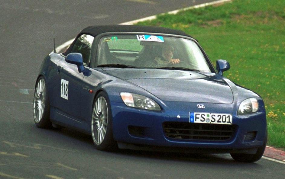

Ja hier bin ich ja schon.
Also bei der Spoonlösung die im Verbaut habe bin ich dieses Jahr auf dem Nürburgring und der Nordschleife ein Öltemp von 120-125° C gefahren.
Dabei war ich immer auf Knallgas und habe die Durchgänge voll durchgefahren.
Also ungefähr immer eine Stunde. Den Spoonkühler den ich verbaut habe ist der Street Type. Es gibt auch noch einen N1 Type aber der ist for Race only und noch um einiges teurer. Außerdem wird der S damit im Normalbetrieb wahrscheinlich gar nicht mehr warm.

Warum diskutiert Ihr über Luftleitbleche und 80% haben diese katastrophale Nummernschildbefestigung noch montiert.
Ich erhebe keinen Anspruch auf den Schönheitspreis und mit der 04er Front sieht es besser aus, aber so kann Luft flott einströmen. -
Original von walter_s
Warum diskutiert Ihr über Luftleitbleche und 80% haben diese katastrophale Nummernschildbefestigung noch montiert.Meinst du damit die orginale Befestigung?
Viele Grüsse,
Bernd -
Original von VT58
Viele Grüsse,
BerndJa klar mit diesem 2m² grossem Windschield.
