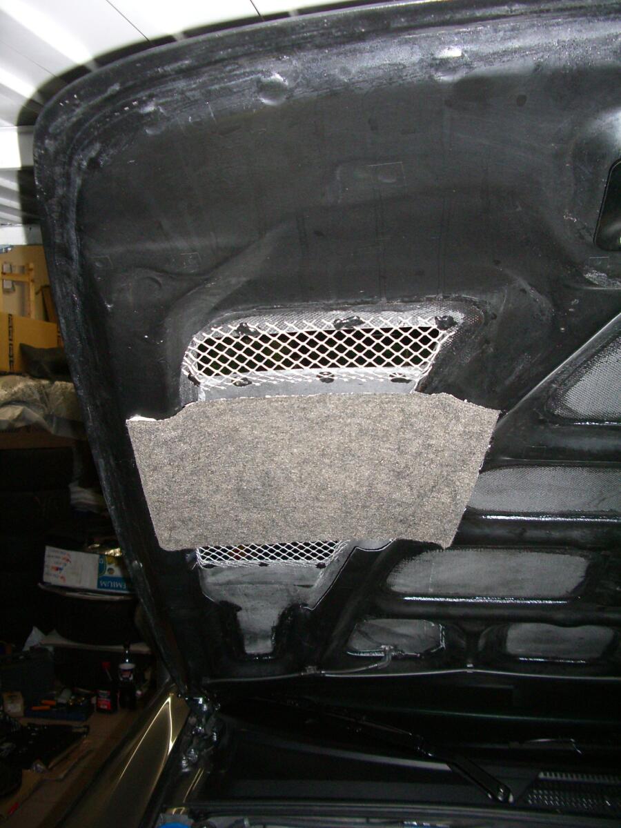

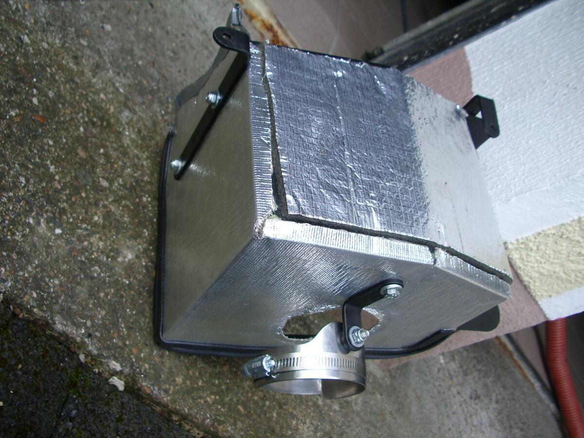

    meine Modifiaktion:
    - Hitzeschutz auf den Blechkasten geklebt um besser vor Krümmer- u Motor-hitze abzuschirmen.
    - in Verbindung mit Gitter in Endokai Haube hat mir nicht zugesagt, dass 1) Wasser direkt auf den Luffi läuft
    2) es im V-tec brachial laut ist
    daher auch an Motorhaube: Hitze- u Geräsuch-dämmung
    Mit dem Ergebnis bin ich sher zufrieden! 8)

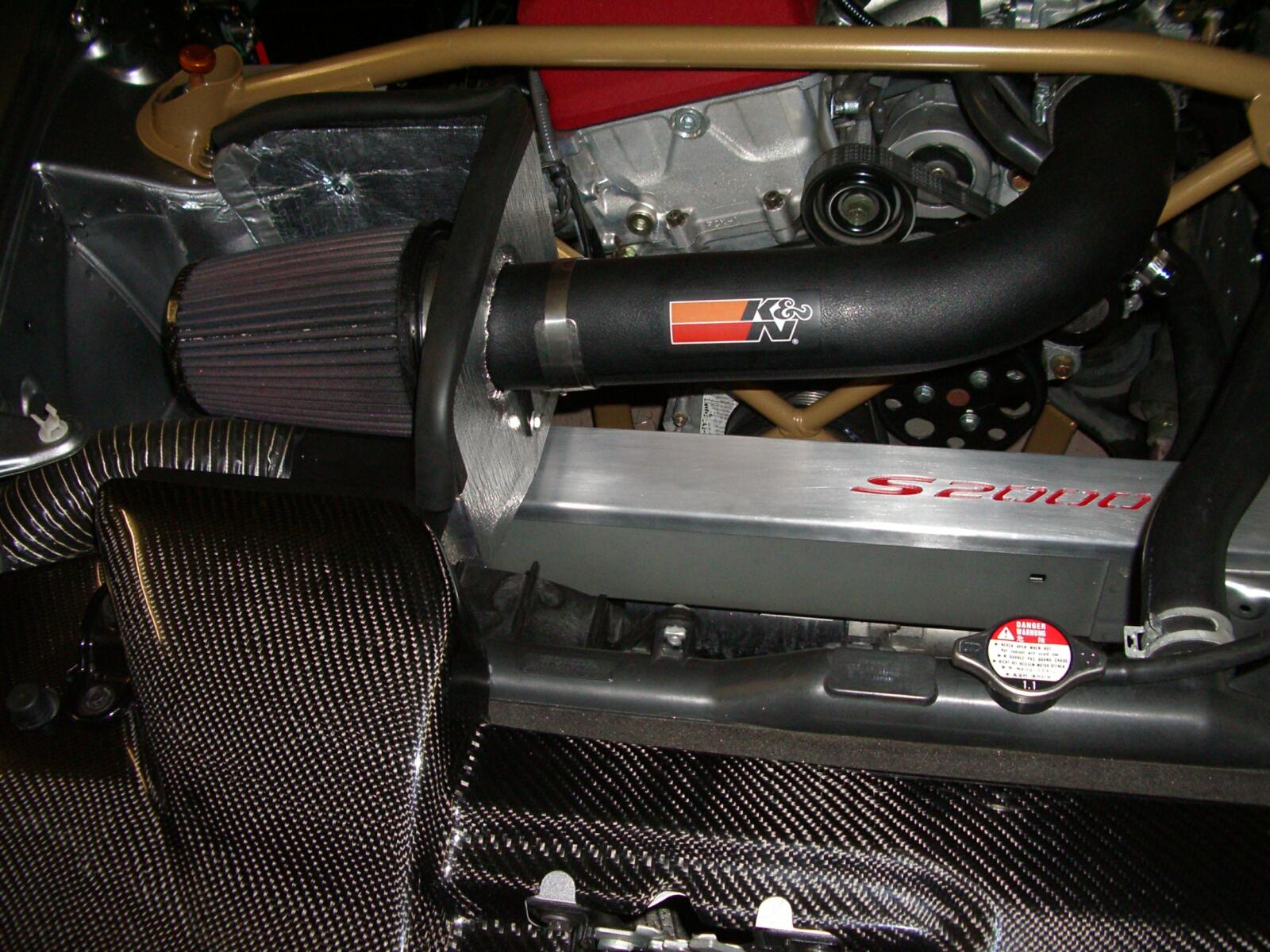

  • und so siehts eingebaut aus:
