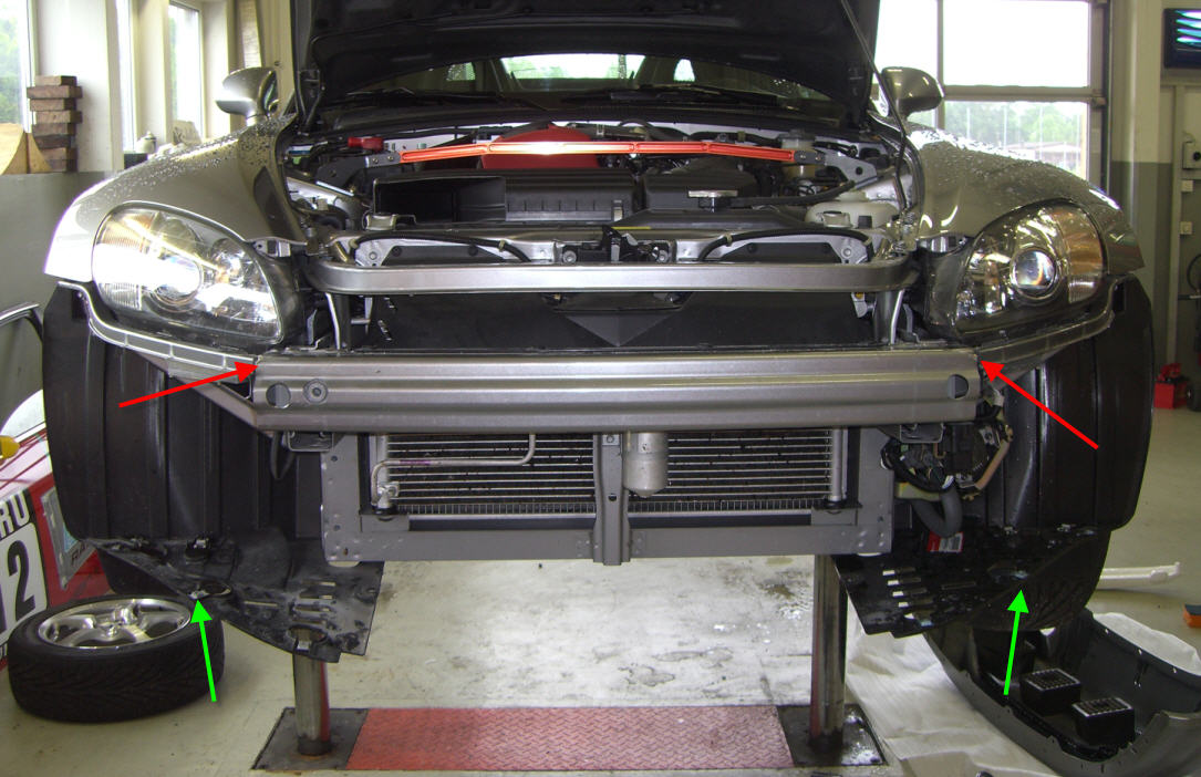

Dieses Schaumstoff-Prellschutzstück zwischen Stossstange und Rammschutzträger muss man sich ein bissl zurechtschneiden damit es sich an die neue Front anpasst.
Dann heisst es allerdings aufpassen:

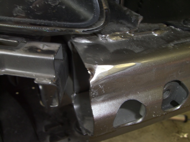

Die Ecken an dem Träger vorne muss man leicht abflexen
!! (rot markiert)
Rostschutz natürlich nicht vergessen!!
http://img502.imageshack.us/img502/4607/front20041co1.jpg
im Detail ungefähr so:
http://img262.imageshack.us/img262/6914/front20042oi8.jpg
Das sind die kritischen Stellen. Ansonsten passt alles wunderbar, bis auf 2 Bohrungen wo die Stossstange mit dem seitlichen Unterfahrschutz verbunden wird (grün markiert). Aber das hält so eigentlich sehr gut.
