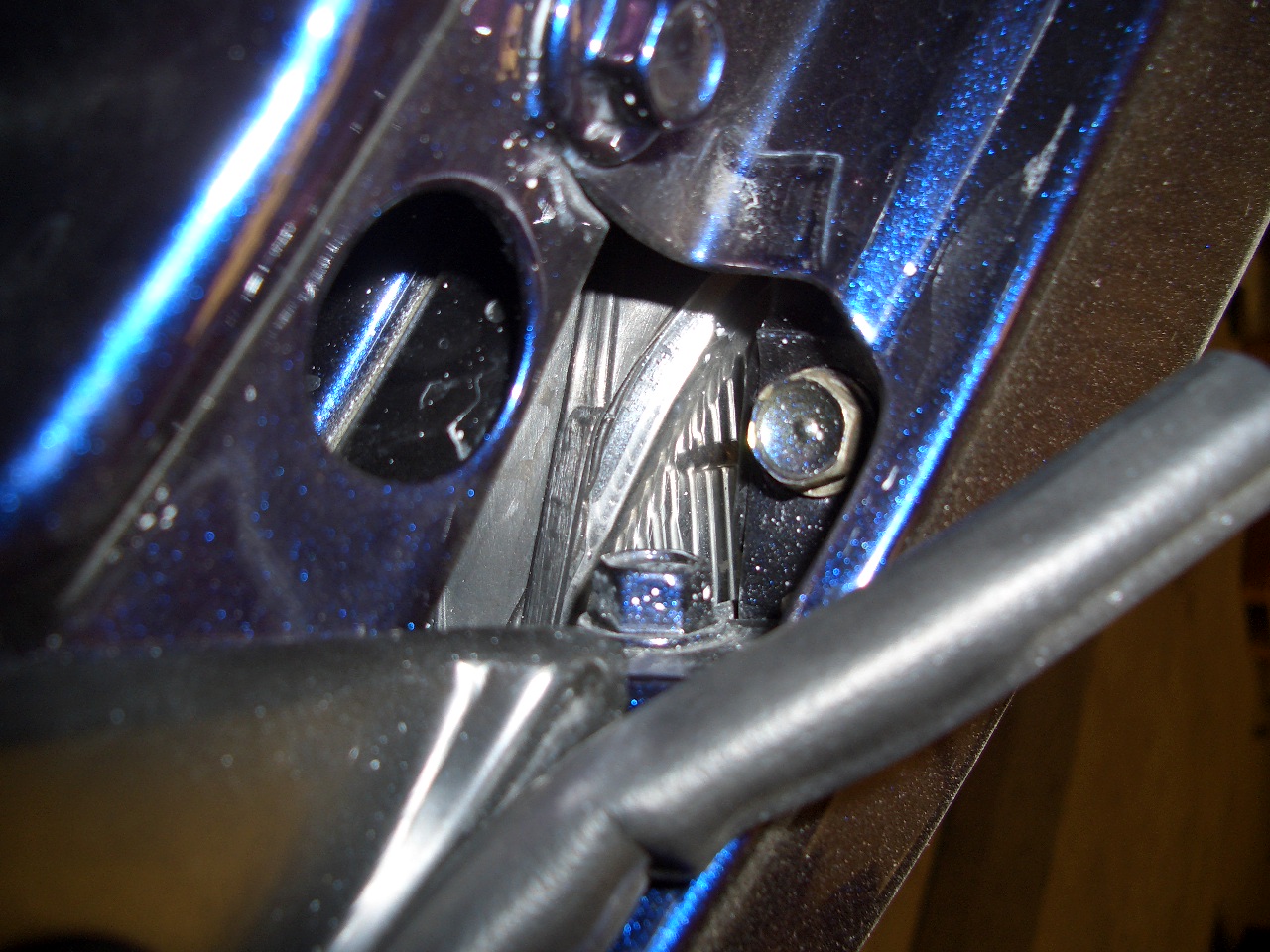

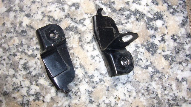

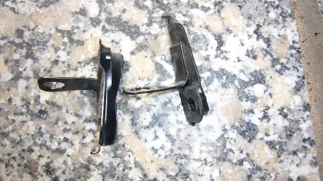

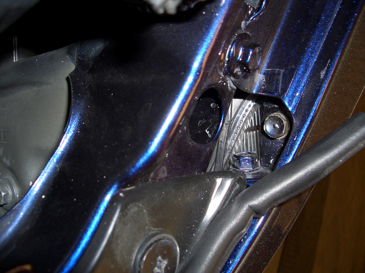

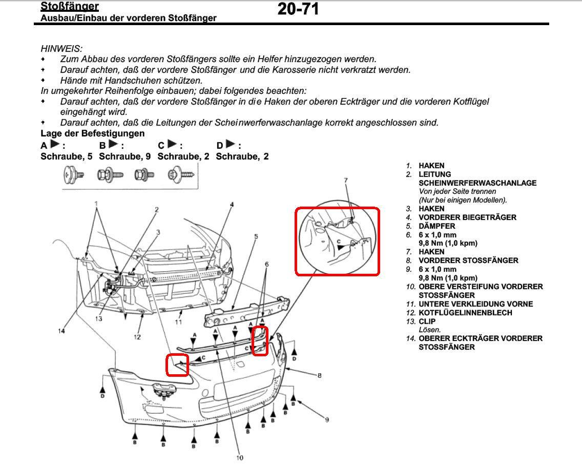

Haben den vorderen Stoßfänger nach dem Umbau wieder montiert und sind nicht ganz sicher ob alle Schrauben an ihren richtigen Platz sitzen.
Hat jemand eine Aufzeichnung welche Schraube / Clips wo rein kommt ?
Skize und / oder eigene Bilder
