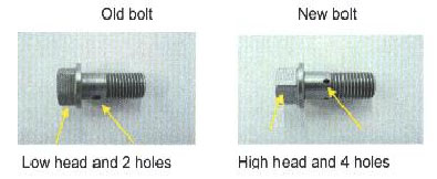

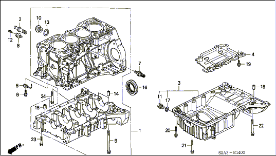

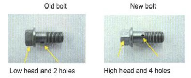

Original von Drehzahl
04150-PCX-00 ist die Nummer der Bolzen mit den 4 Löchern welche mehr Öl in die Öldüsen durchlassen. Hier ein Vergleichsbild: siehe AnhangAuf der Explosionszeichnung (!) des Motors sieht man unter Nr. 5 die Düsen und unter Nr. 6. die Bolzen.
Ein Bolzen kostet ca. € 10,--, dann passt auch der Preis.
Moin,
sehe ich das richtig, 4 Düsen, also benötigt man 4 von den Bolzen?
