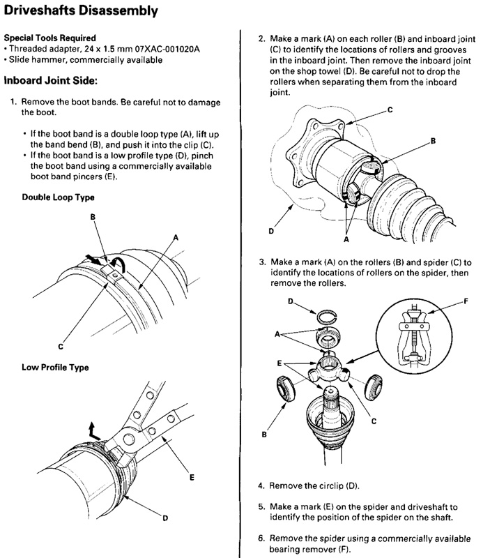

  • jipp...das haben die bei meinem gemacht und das hat sich wohl gelohnt,sonst hätten die das ja nicht gemacht...aber genaue preise kann ich dir jetzt nicht sagen.
    wenn die welle hin ist ,dann ist ja auch eigentlich nur das gelenk kaputt...bei meinem war das so das eine von den drei kugelköpfen durch die härteschicht im gelenktopf durch war und dadurch die unwucht entstand.
    wenn du nicht weißt wie das gelenk von innen aussieht musst du dich mal durch die suche wühlen...es gibt bilder-aber ich weiß leider nicht genau wo-sry :roll:
