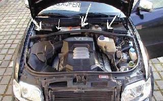

Moin kinners, remoin stocky...
mit der spritzwand mein ich dat dingen, wo der scheibenwischermotor hinter versteckt sitzt, von vorne gesehn,
hinterm motor, vonner seite gesehn, da wo frontscheibe nach unten anfängt, da is ne fette plastikabdeckung und da drunter sammelt sich sämtlicher scheiss....
da ham alle audis probleme mit, ich hab immer nen halben ozean
in meinen a4`s gehabt, da müsst bei eurem auch die batterie sitzen, kuck ma anner batterie vorbei auf den boden, denn siehste das dilemma meist schon
gruß wolli -
nochma Moin....
hab noch wat gefunden, is zwar viellicht nich der richtige motor, aber es trifft wohl in etwa das thema

Hallo Wolli,
da hab ich schon geschaut...da ist alles furztrocken!
Da laufen bei mir nur die Zuluftleitungen aber keine Kabel...hab schon halb Luxemburg ausgelaufen um ein "jetzt helfe ich mir selbst" Buechlein zu finden! Alles nur von 2000er Audi A4!
Unserer ist aber das Modell vorher!
Tja...da bleibt wahrscheinlcih nur noch der Weg in die Werkstatt!
Yves -
