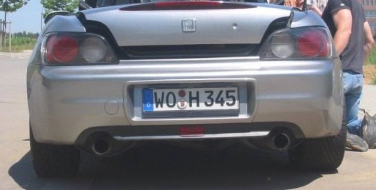

und wenn's von hinten so aussieht, dann hast du definitiv was falsch gemacht!:
[Blockierte Grafik: http://www.tf4u.com/forum/index.php?t=getfile&id=3498]
[Blockierte Grafik: http://www.tf4u.com/forum/index.php?t=getfile&id=3499] .......................... [Blockierte Grafik: http://www.tf4u.com/forum/index.php?t=getfile&id=3500]
mal ganz im ernst: die serienreifen sind definitiv zu schmal!
