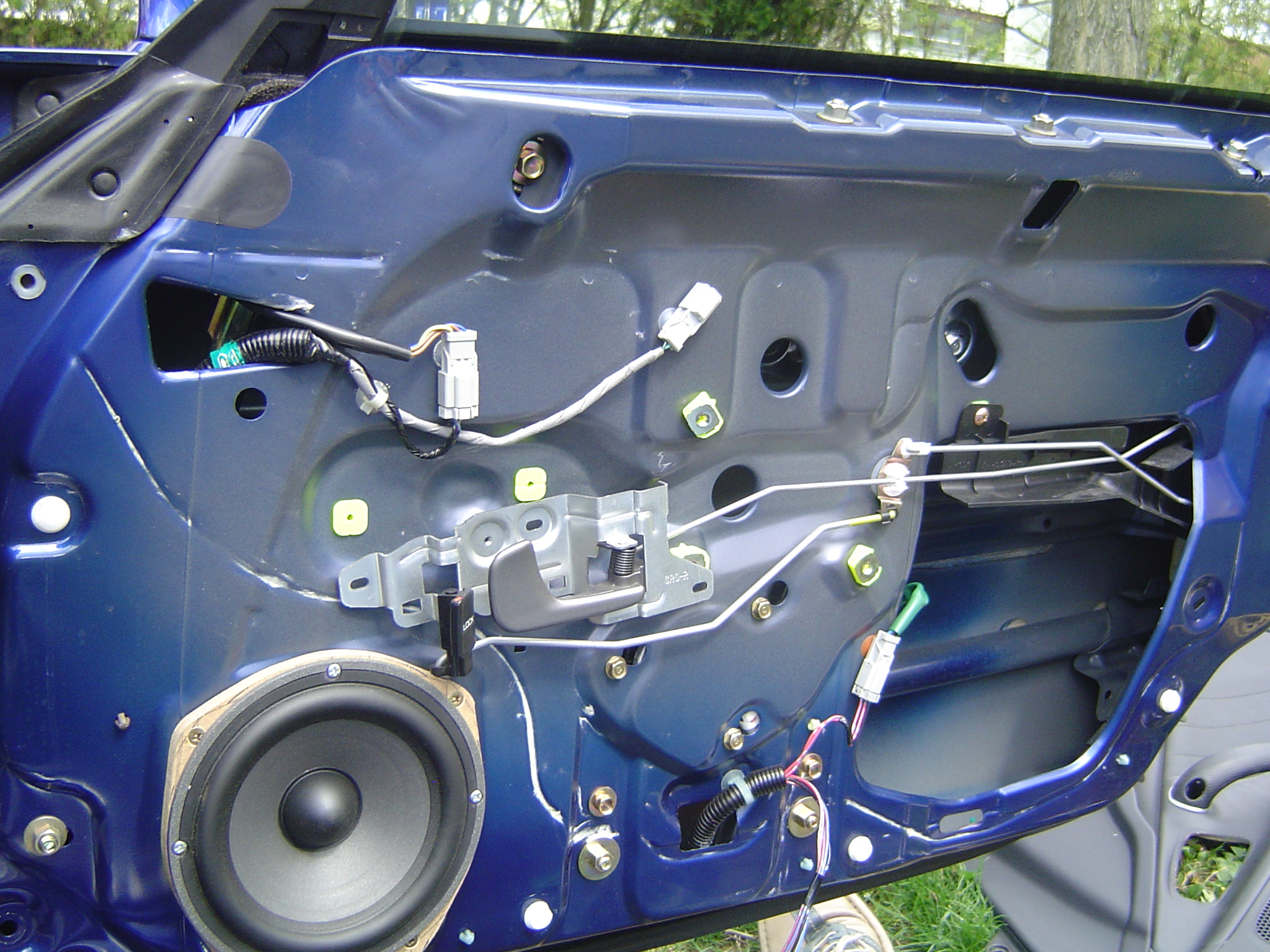

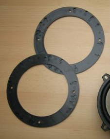

Ich musste aber dennoch was anpassen. Denke aber, dass musste MichaB bestimmt auch. Die Anschlüsse des Woofers liegen recht weit aussen und kollidieren mit dem Blech des runden Türausschnitts. Ich habe dafür die Anschlüsse am Chassis etwas versetzt sowie ein paar Millimeter des Türbleches entfernt. Keine große Tat. Aber so ganz ohne Basteln ging es bei mir jedenfalls nicht.
Platz für diese Distanzringe sowie den Woofer in der Tür selbst und hinter der Verkleidung ist aber genug.

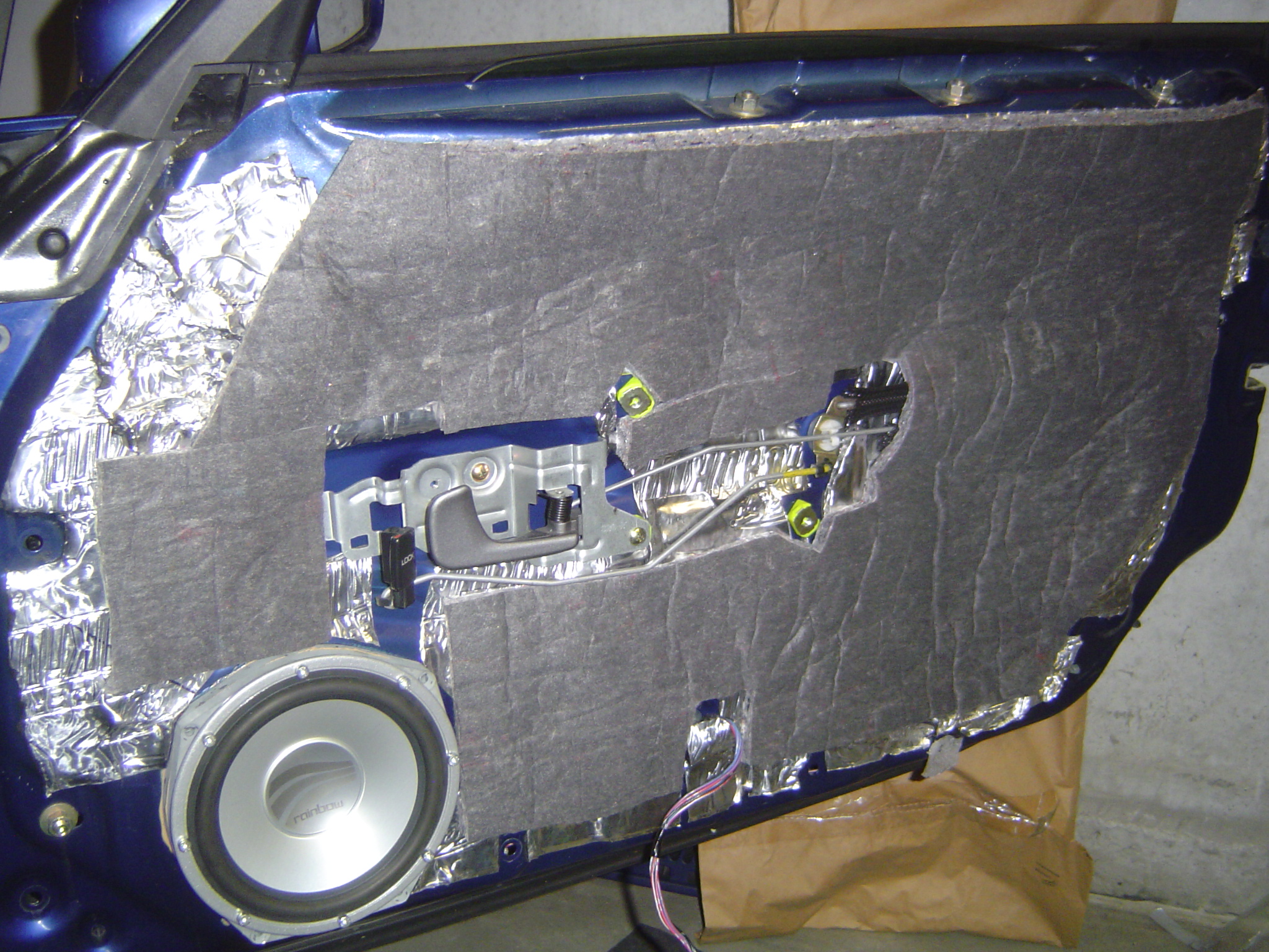

Also:
How to dämm a S2000-Türe:
1. Spritzschutzfolie weg! Ersatzlos! Für Immer! Dann flattert auch nixx mehr!
2. Aussenblech dämmen! Mit Bitumenmatten! Dicke 1-2mm. Hier reicht eigentlich (theoretisch) ein "Klotz"
in der Mitte der Tür, besser (vom Klopfgeräusch her) ist aber die flächige Verteilung.
Hier überlappend von unten nach oben arbeiten, dann fliest kein Wasser dazwischen und bildet
hässliche Roststellen.
3. Innenblech dämmen! FLÄCHIG! Um die Öffnungen zu verschließen! Damit der Schall drin bleibt!
(Akustischer Kurzschluß= wenig Bass) Vor allem das große Loch von der Seitenaufprall-Styrodur-Klotz
drin ist. Einfach ZU machen = FLÄCHIG!
4. Darauf KANN die Flies-Dämmmatte aufgeklebt werden, Diese ist aus Stofffasern und ca. 10mm dick.
Hilft viel im Oberbassbereich.
5. Türverkleidung KANN gedämmt werden, muß aber nicht. Vibriert halt weniger wenn sie auch von innen verklebt wird.
@McNochleichter: Insgesamt sind das bestimmt je Tür 2,5kg Gewicht, also nix für dich!
@Los Sorgos: Keine Angst, die Tür bricht deswegen nicht runter, sie fällt nur satter ins Schloss ![]()
Poste heut abend mal n pic auf dem man die Dämmung sieht...
@ Micha_accoustic:
danke schonmal ![]()
zu 1)
wozu ist die denn im Original? Ist doch als eine Kaelte /Feuchte Barriere vom Hersteller vorgesehen, oder?
Erkaufe ich mir nicht diesen Nachteil wenn sie weg ist?
"darf" ich sie auch drinlassen?
zu 2)
guter Tipp mit dem Ueberlappen! Sollte ich mal im Mondeo checken, da habe ich das nicht so gemacht.
zu 3)
den Styrodur Klotz laesst du dann auch weg, oder?
zu 4)
wo liegt der Oberbassbereich? inwiefern hilft das dort?
zu 5)
mit was daemmst du diese? Verklebst die auch mit Bitumen od mit Flies?
Zitatwo liegt der Oberbassbereich? inwiefern hilft das dort?
Wenn Du am Stilfser Joch unten hinter dem Warnschiild vor Dachswanderungen scharf links in den Waldweg einbiegst, dann noch 200m und da ist der Oberbassbereich! ![]()
Micha... wo sind Halbwahrheiten?
ZitatOriginal von Los Eblos
Diese Matte bringt aber nur bissl Entklapperung zwischen Verkleidung und Folie/Blech.
Darauf hatte ich mit Halbwahrheiten angespielt, war nicht böse gemeint, war wohl falsche Wortwahl, sorry!
Oberbassbereich ist so um die 60-100 Hertz, alles unter 40 Hertz wäre dann Tiefbass... Helfen tut's dadurch, das es den Bass dort verstärkt, bzw, dessen Auslöschung durch akustischen Kurzschluss verhindert. ![]()
Und nächstes Mal schau ich am Stilfser Joch nach, ob's da wirklich abgeht, und wenn nicht... ![]()
@McLeichtbau: Die Schutzfolie sorgt dafür, das kein Wasser an die Innenverkleidung kommt, dies ist aus Presspappe und "etwas"empfindlich gegen Wasser. Mit Bitumen dazwischen brauchst du allerdings keine Angst mehr haben, das da was durchgeht...
Ja, den Klotz hab ich weggelassen... ist nicht im Sinne der Sicherheit, aber im Sinne des Sounds! ![]()
Die Türverkleidung hab ich mit Resten des Bitumens verklebt, ist nur zur Massenerhöhung, wie gesagt kann man auch lassen...
sollte man aber das Innenblech nicht KOMPLETT mit Bitumen abdecken, empfiehlt es sich dann aber doch die Folie drinzulassen denke ich.
