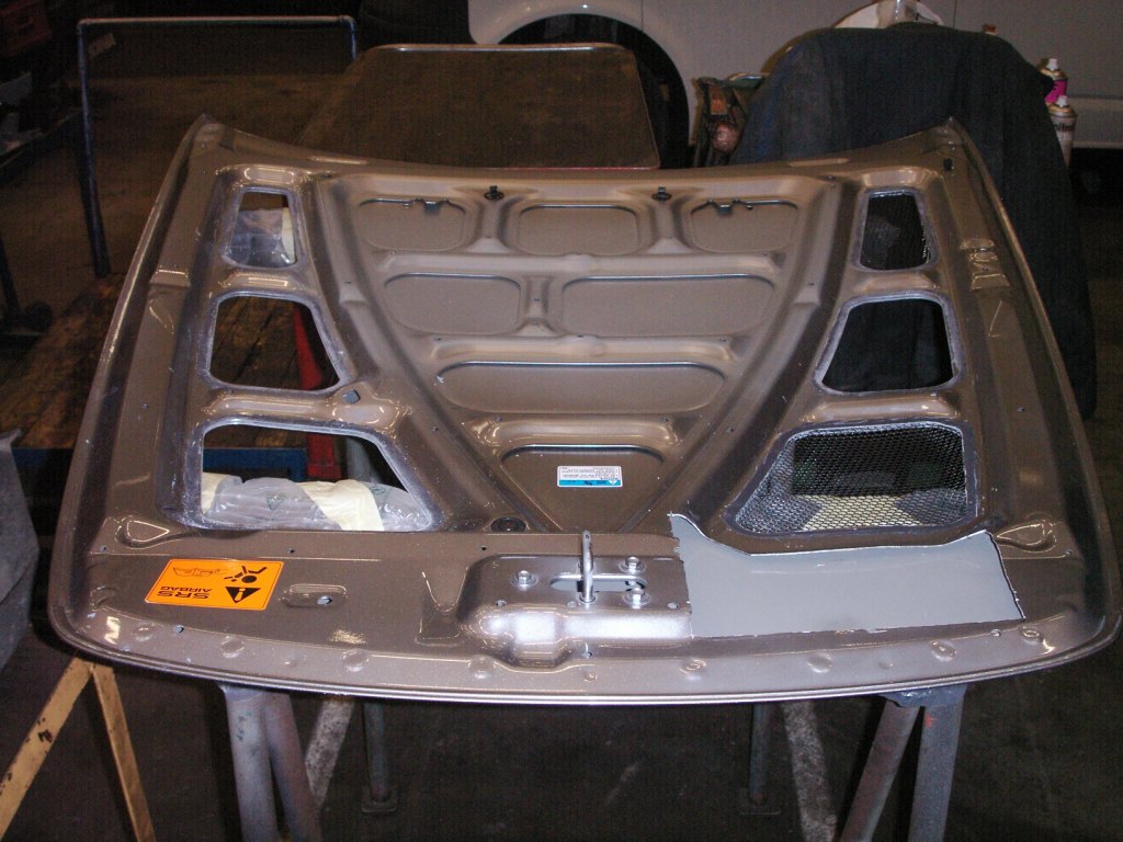

    So, heute hats natürlich mächtig gejuckt und dann mußte ich die Haube einfach verbauen.
    Eigentlich wollte ich den Silikon noch trocknen lassen, habe aber gesehen, dass er recht gut getrocknet ist. Rest erledigt die Motorwärme :D
    Hier schon mal das erste Ergebniss.
    [Blockierte Grafik: http://www.abload.de/img/020620112380leaj.jpg]
    werde die Tage noch mal bessere Bilder machen.
    Unterm Strich hat sich die Arbeit sehr gelohnt und bin mit dem Ergebniss wirklich sehr zufrieden.
    Also nächstes muß ich noch mal nach dem Wasserablauf schauen, damit bei Regen der Luftfilter nicht mit zu viel Wasser beschickt wird. Aber das in den nächsten Tagen, Wochen :)

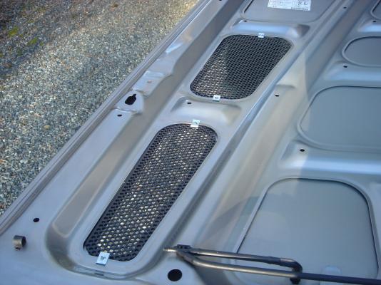

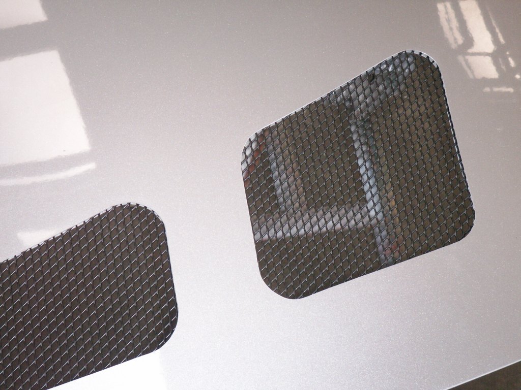

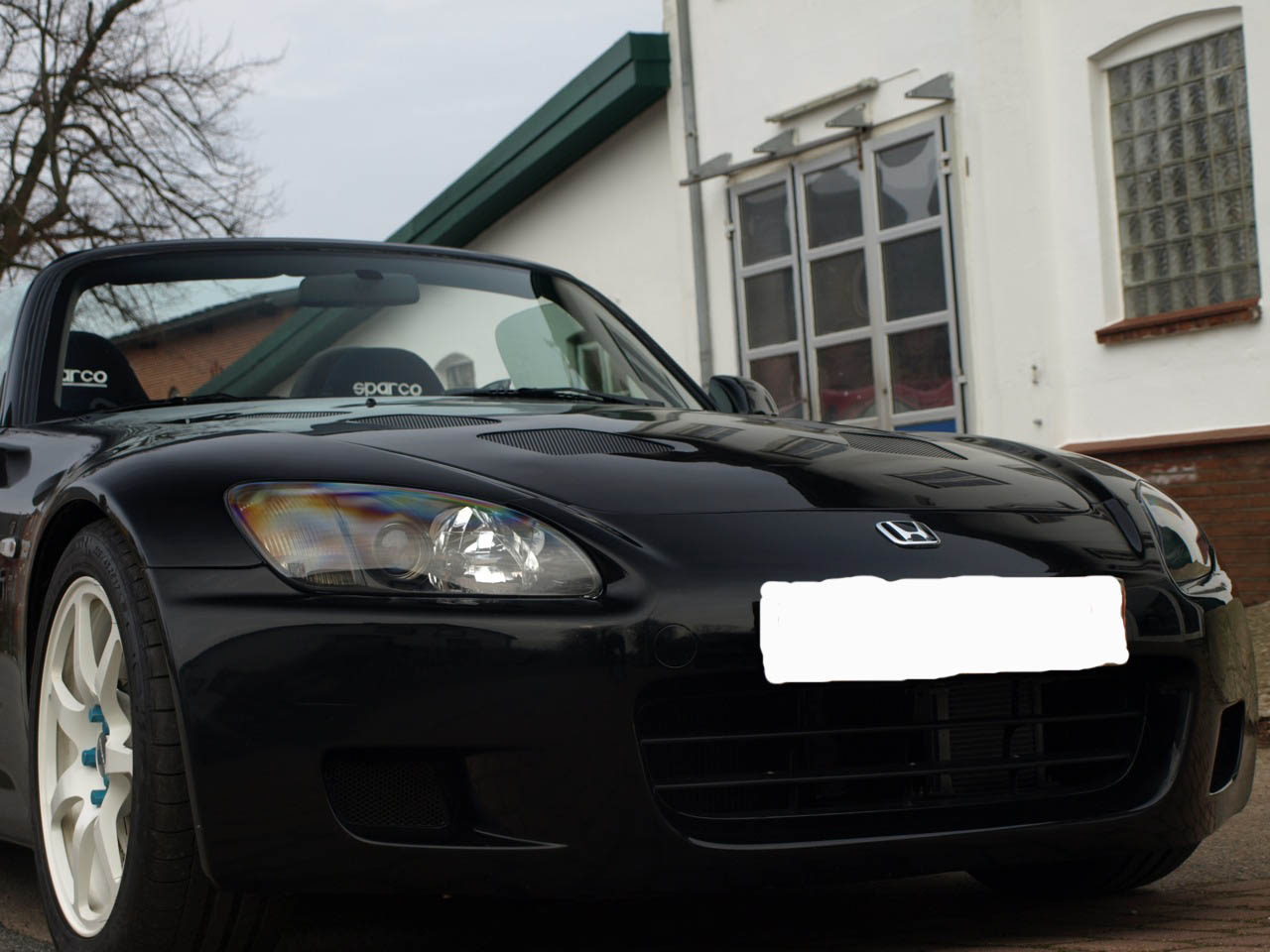

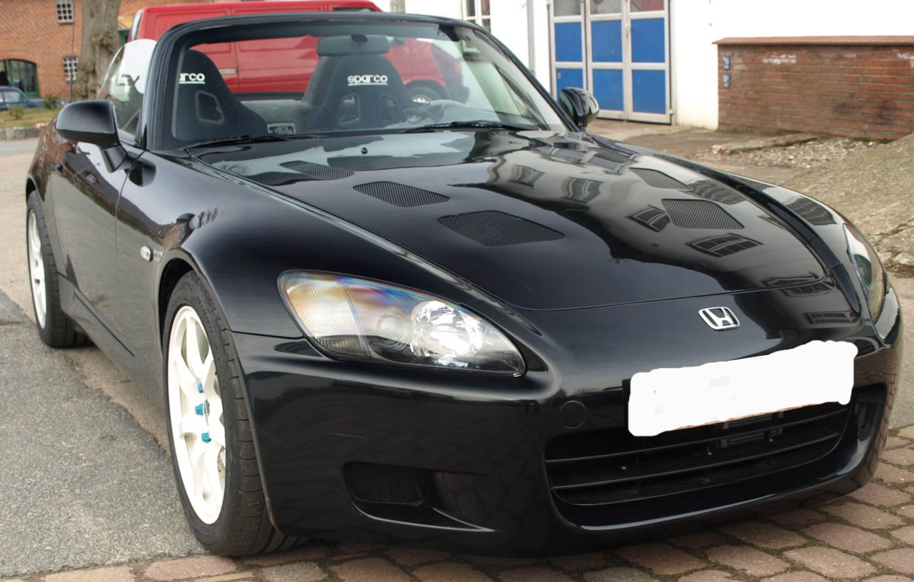

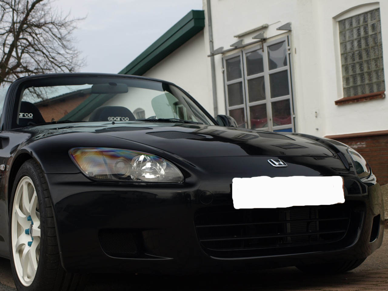

    Ich finde ja Lochblech schöner als Gitter.
    So sieht's bei mir aus:
      • 153,35 kB
      • 1.280 × 960
      • 169,02 kB
      • 1.280 × 816
      • 307,76 kB
      • 1.280 × 960
      • 302,03 kB
      • 1.280 × 960

    Walter, bekomm ich schon hin! Werde mein Bestes geben. Schwarze Haube auf schwarzem Grund.... :lol:
    Bernd, sieht wie immer Top aus. Echt schön! Sag mal, wieso glänzen denn die Scheinwerfergläser so? Sind die neu oder wieso glänzen die so? Würde gerne neue Gläser haben, denke aber, dass man die einzeln nicht bekommt
    Also wackeln tut da bei hohen Geschw. nichts ;)

  • bpaspi
    24
    8.498
    • 6. Juni 2011 um 06:58
    • #53
    Die Scheinwerfergläser sind neu, richtig.
    Das Innenleben hab ich schwarz glänzend lackiert, die Blinkergläser hab ich leicht getönt.

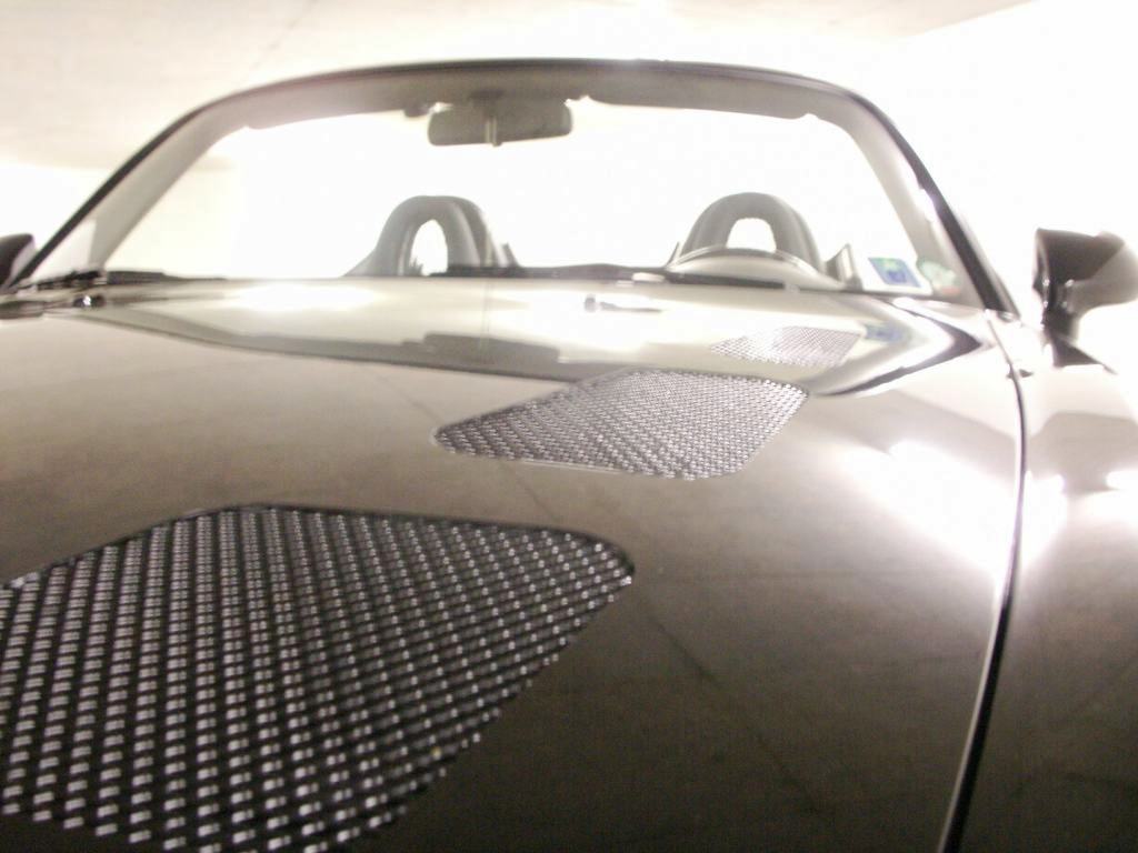

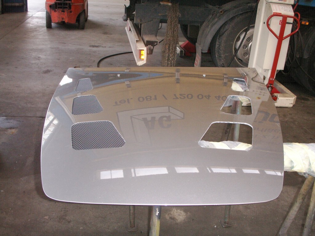

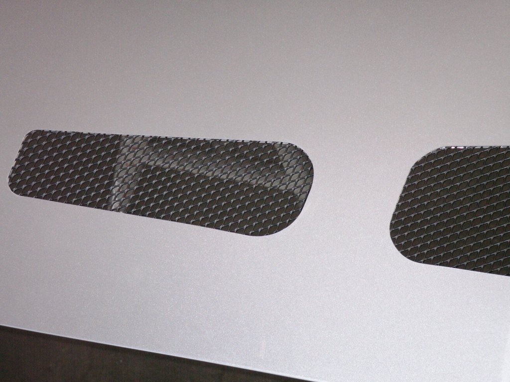

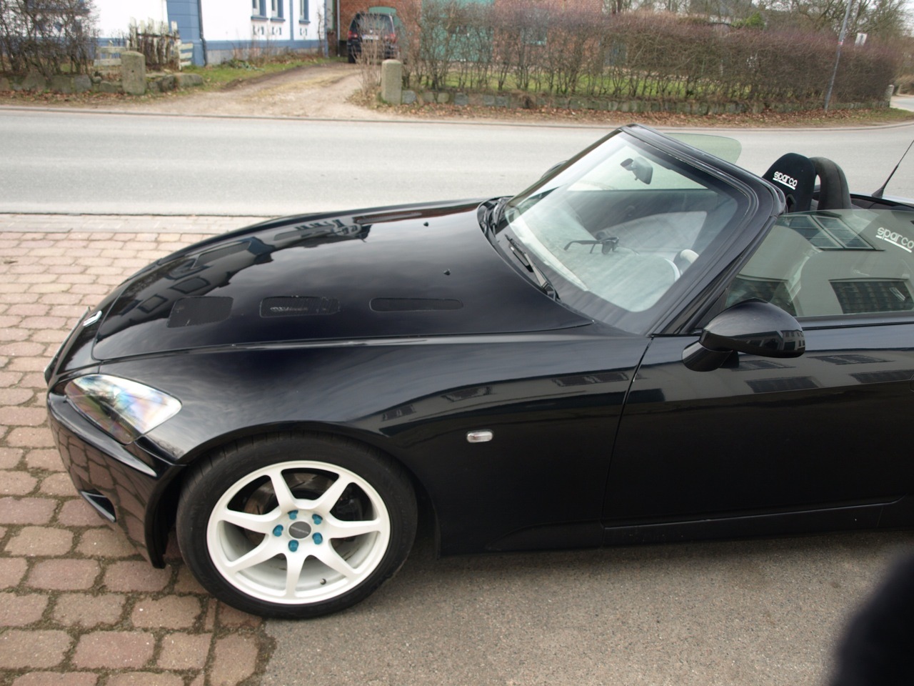

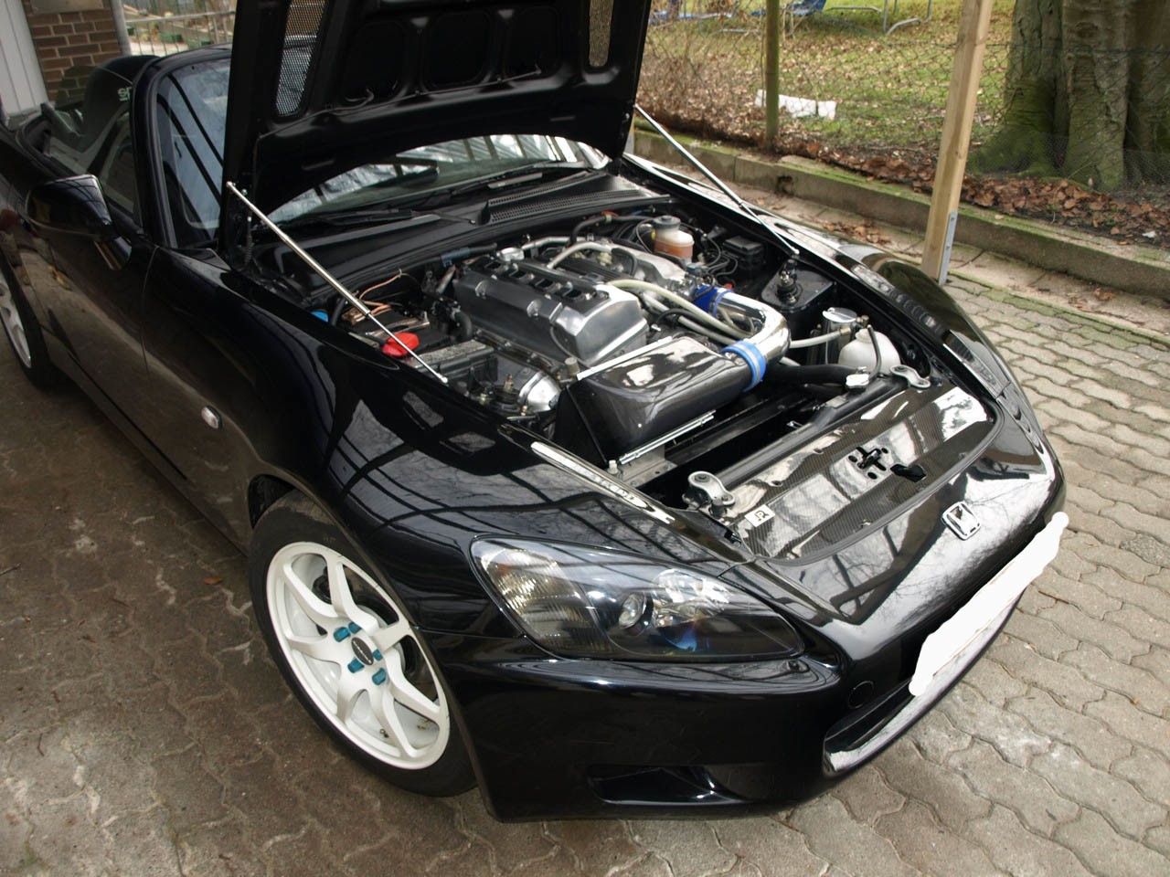

    Hier noch einige entgültige Bilder meiner Arbeit.
    [Blockierte Grafik: http://www.abload.de/img/dsc_3239xek9.jpg]
    [Blockierte Grafik: http://www.abload.de/img/dsc_32456cms.jpg]
    und
    [Blockierte Grafik: http://www.abload.de/img/060620112401jcyl.jpg]
    Nachdem ich nun die Wasser und Öltemperatur etwas genauer betrachtet habe muß ich sagen, dass es so gut wie KEINEN Einfluss auf die Werte hat.....vielleicht nur marginal und wenn dann so klein, das es nicht merkbar ist.

    Original von UncleHo
    Du hast noch den OEM "Ölkühler" drin, richtig? Da wirst Du auch keine Absenkung der Öltemperatur bemerken. Wasser übrigens sowieso nicht, da der Thermostat die Kühlwassermenge die zum Kühler geht regelt.
    Was aber bemerkbar sein sollte ist eine Absenkung der Ansaugluft-Temperatur. Und das ist viel wichtiger.
