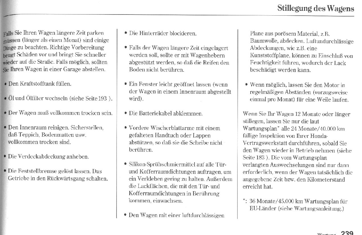

    Original von schwedenkreuz
    Zum Handbuch:
    Wozu soll man die Hinterräder blockieren? Kann doch eigentlich nur sinnvoll sein, wenn das Auto nicht in der Ebene steht.
    Motor 1x im Monat laufen lassen: Überrascht mich sehr, das im Handbuch zu lesen. Hier im Forum war bisher immer Konsens (mit einigen Ausnahmen), dass man den Motor nicht laufen läßt.
    beides hat mich auch verwundert!
    Original von Alexander G
    lmit der alten suppe im motor lasse ich ihn nicht überwinter stehen .
    Das Öl ist eh in der Ölwanne is also wurscht ob Du den Service vor oder nach der Winterpause machst.
    Aufbocken macht Sinn aber erst wenn der Wagen mehrere Jahre steht. Dann bekommen die Reifen Standschäden. 6 Monate macht nix, den Luftdruck erhöhen ist ein guter Tip.
    Den Wagen 1x in der Woche oder 1x mal im Monat laufen zu lassen bringt nur
    wenn der Motor warmgefahren würde. 5 Minuten laufen lassen und wieder abstellen ist eher Kontraproduktiv.
