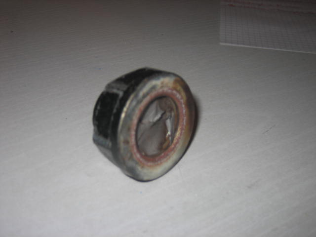

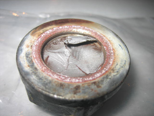

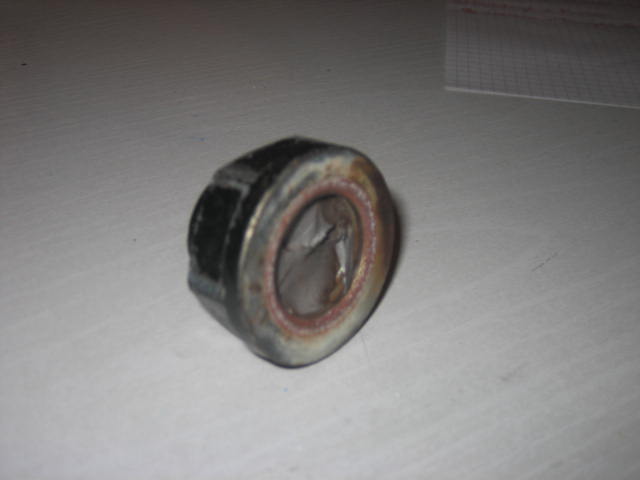

    Also ich habe kurz mit dem Mechaniker Rücksprache genommen. Er schaute sich das Ganze gestern kurz an. Als er das Rad weg nahm, kam ihm die Mutter entgegen 8o!! Seht die Bilder. Es ist einfach abgebrochen! Er meinte es sei passiert, weil das Radlager defekt und das geklemmt hatte, so brach die Mutter beim Gewinde der Antriebswelle.
    Er hat so etwas noch nie gesehen. Es ist auch nicht normal das es bricht!
    Fakt: Radlager, Antriebswelle, ABS Sensor kaputt.
    Kostenpunkt nur Material: 2000 SFr.- :?
    Er hat noch festgestellt, dass die Antriebswelle schon mal ersetzt wurde...Muss beim Vorgänger gewesen sein. Frage ist nur, warum sie damals ersetzt wurde... :roll:
    Nächste Woche schaut er es sich dann das Ganze genau an und gibt mir definitiv bescheid was alles ersetzen werden muss.
