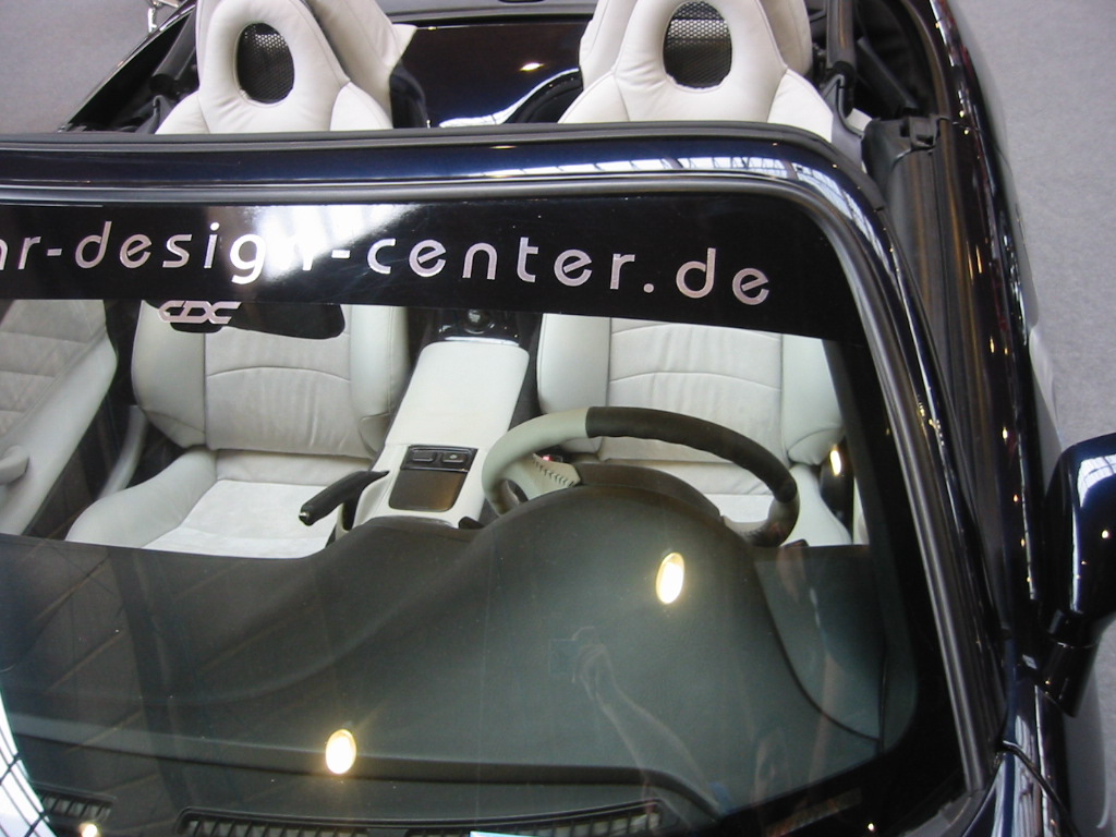

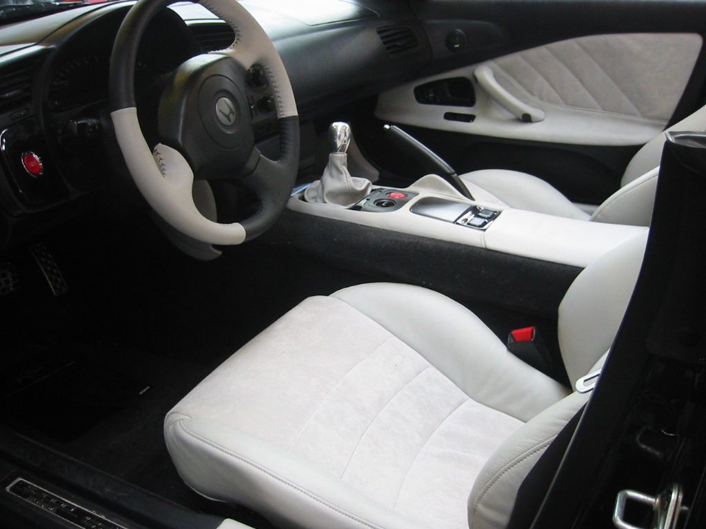

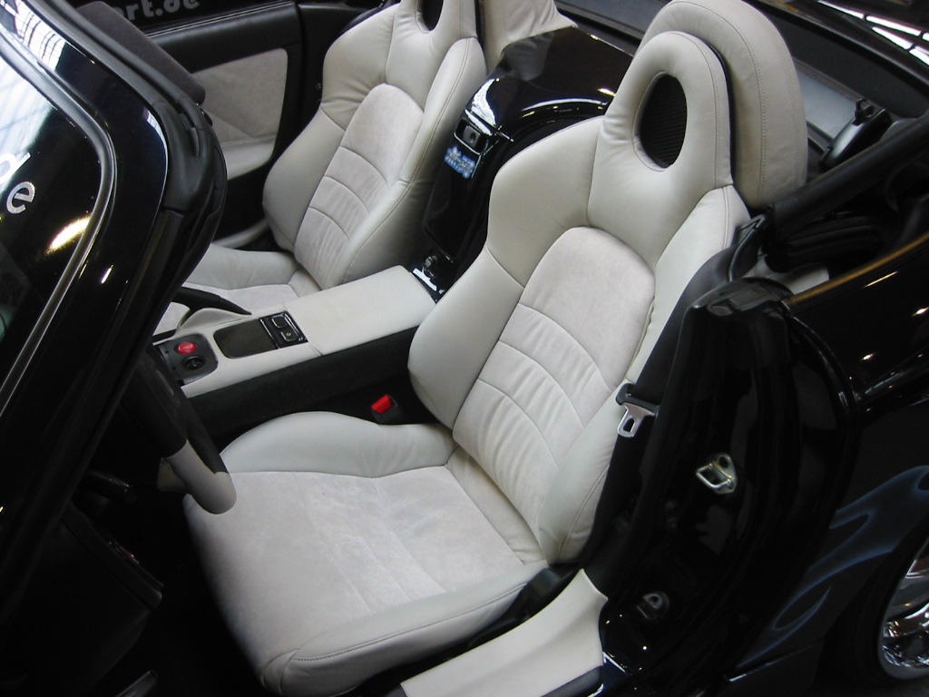

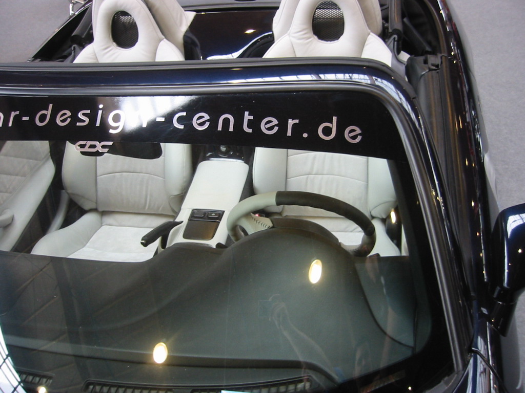

  • den hier hatte ich mal auf der Tuning-World gesehen. Auch nicht schlecht.

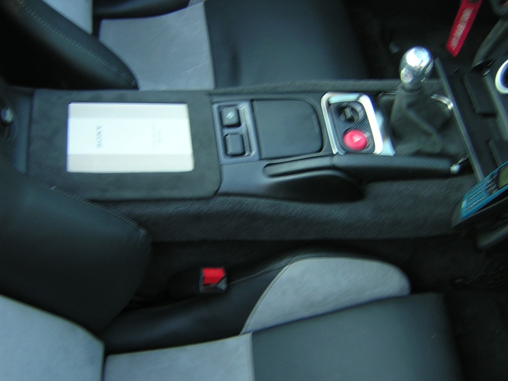

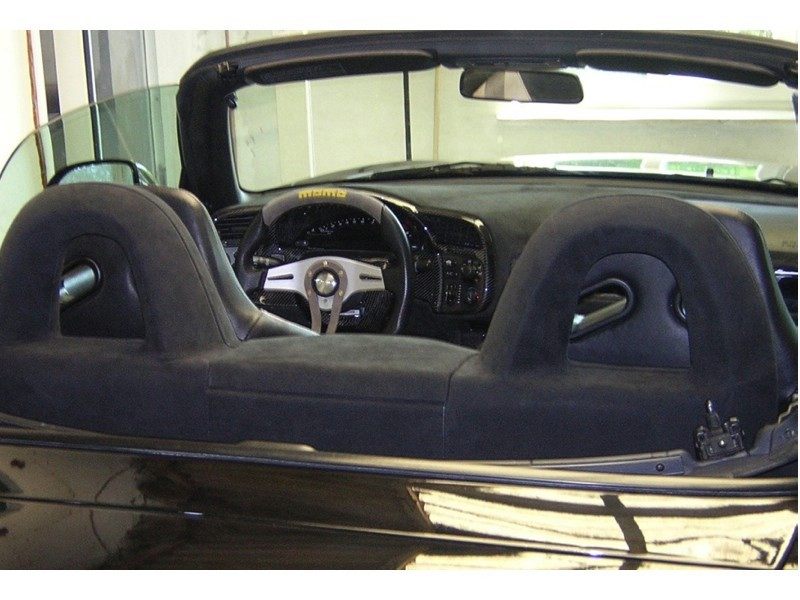

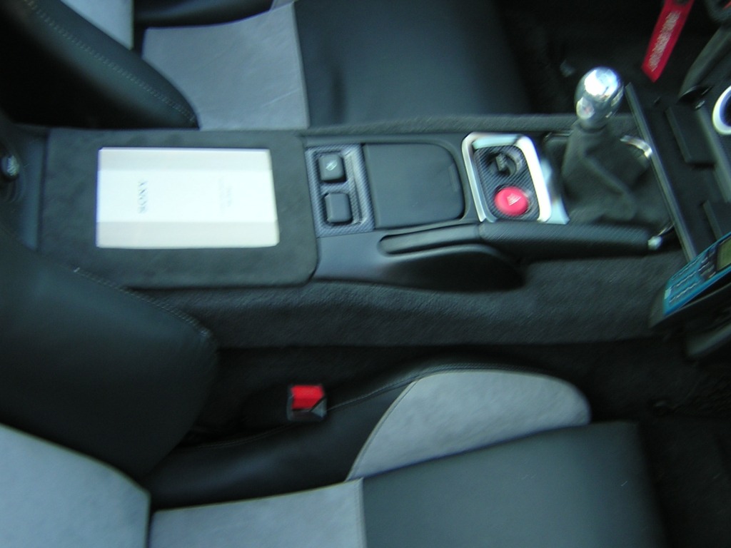

  • @ blafasel: Bin ja eh Saison-Weichei und ne Sitzheizung ist nur was für Kalteier :lol: Krasse pics! Das mit der kompletten Alcantarawüste im Genick ist mir dann doch zu heftig. Aber eindrucksvoll. Haste das offiziell machen lassen? Wat kost der Spass?
    Eigentlich gehts mir in erster Linie um ein paar Ideen, wobei ich eigentlich schon recht genau weiss, was ich will. Ist auch ne Preisfrage.

  • Klar kannst Du das auch Uwe :twisted: Musst nur speziellen Kleber nehmen. Der Kleber ist ein Spezialkleber für Alcantara, der bis 120° beständig ist. Wird auch in der Automobilindustrie verwendet. Den habe ich bei EBAY in einem Shop gekauft. Muss ich mal raussuchen.
    Bereiche, die keine direkte Sonneneinstrahlung abkriegen kannst Du auch mit Pattex Dosenkleber oder Pattex Tube verkleben. Der Trick ist das beidseitige Einstreichen und gutes Ablüften lassen. Nachdem der Kleber einige Minuten gelüftet hat kann man schön verkleben und in Ecken ziehen. Kanten habe ich mit Wäscheklammern und weichen Plastikleisten fixieren.
    Kauf Dir gutes Alcantara in Automobilqualität und lass Dir kein Alcantara Imitat andrehen. Da gibt's viel Schrott auf dem Markt.
    Wegen den Spaltmaßen brauchst Du Dir keinen Kopf zu machen. Der Stoff ist dünner als Leder.
