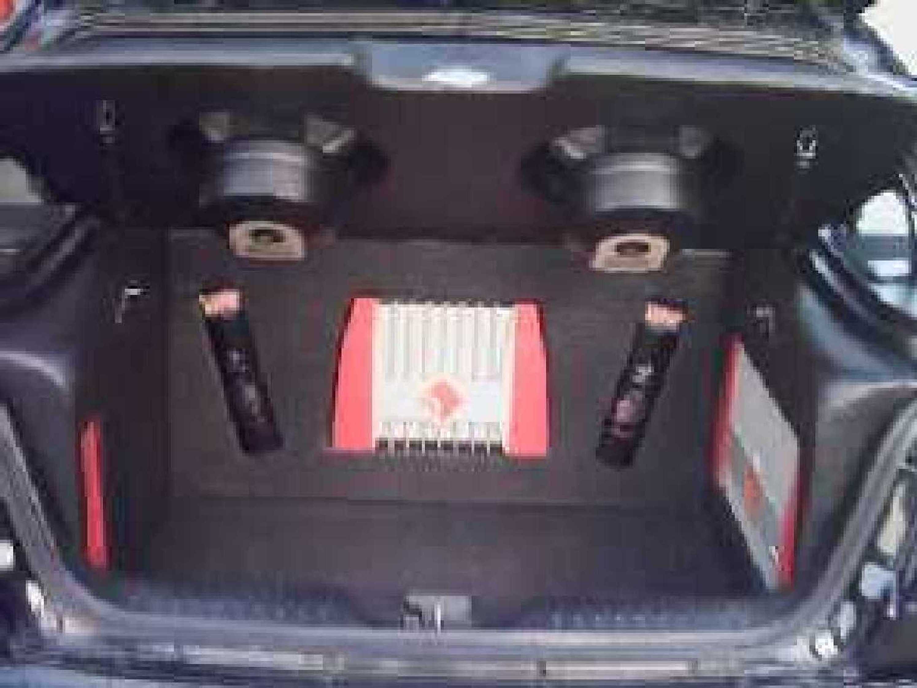

    grundsätzlich gilt wer guten sound haben , sollte nur mit profis arbeiten und bissl kleingeld dafür haben :!:
    hab in meiner jugend anlagen als nebenjob gebaut
    und das kamm z.b. raus :
