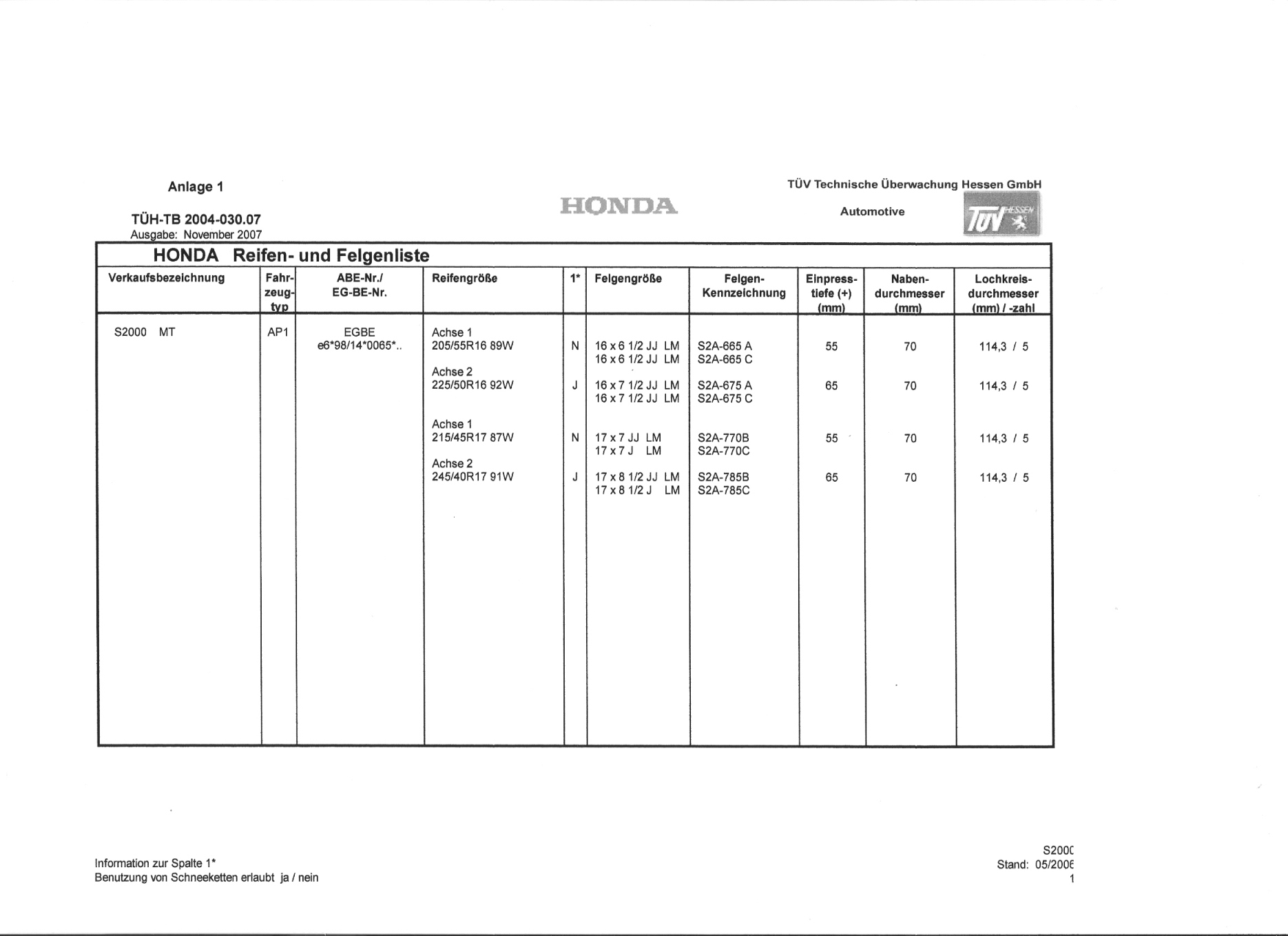

  • also hier ist die Honda Felgen und Reifenliste für den S2000
    das ist eine eine ABE für die 17er Felgen
    die Einpresstiefen sind bei 16 und 17" gleich gross, demnach verändert sich die Achsgeometrie nicht (korrigiert mich bitte wenn ich falsch liege) - brauchst nix neu einstellen

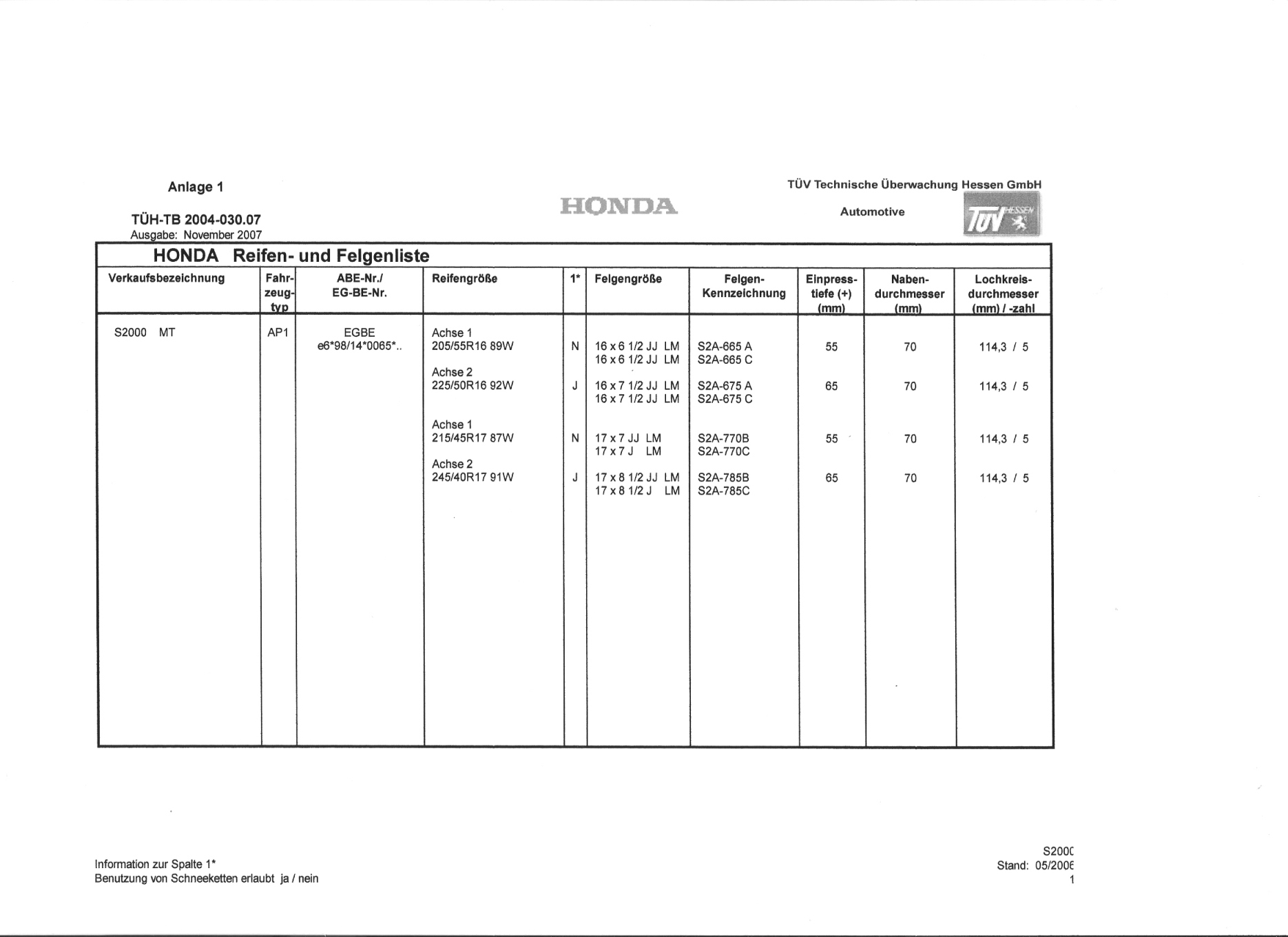

  • Einspruch das ist keine ABE, das ist Teil eines Gutachtens, du musst die Räder eintragen lassen, was aber Null Problemo ist, fährst irgendwo zum TüV, Dekra oder wie die alle heissen. Umbauen am Wagen musst du nix, mit dem Fahrwerk, ich wüsste nicht warum da was anders eingestellt werden sollte.
    In der Anlage mal die Gutachten die ich beim Tüv dabei hatte als ich meine 16er habe eintragen lassen (Winterräder)
    Für meine Begriffe ist das eh nur Abzocke, aber was willst du machen?
    Ohne Eintragung kann es bös Ärger geben.
  • Tach,
    ebenfalls Einspruch! Die Räder müssen nicht sofort eingetragen werden! Erst bei der "nächsten Befassung" der Zulassungsstelle mit den Fahrzeugpapieren müssen sie nachgetragen werden. D.h. wenn das Auto verkauft wird oder andere Dinge sofort eingetragen werden müssen.
    Steht übrigens auf Seite 3 des Gutachtens (da ist so ein kleines blaues Kreuz in einem Kästchen).
    Hat mir mein Honda-Meister also vor Jahren doch nix Falsches erzählt.
    Ich fahre also weiter nur mit dem Wisch vom TÜV - falls den überhaupt jemand sehen will bei einer Kontrolle.
    Gruß Wolle
